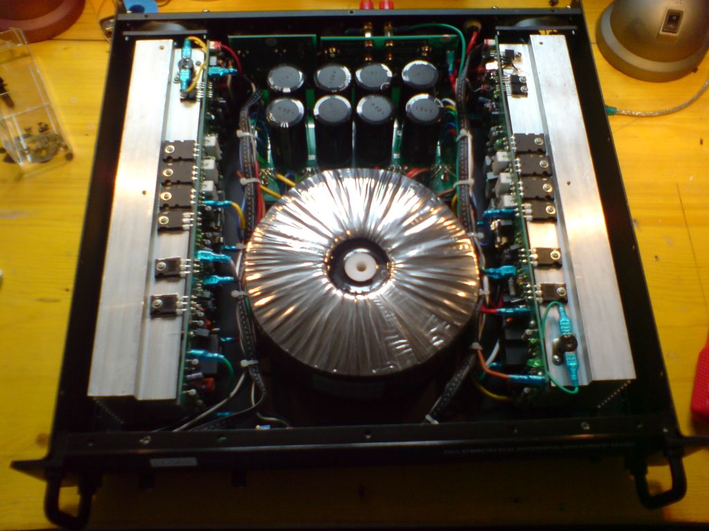

Ich hab mir nun zwei Audio-Endstufen besorgt.
Sind Billig-Teile, weil sie sowieso zweckentfremdet verwendet werden.
http://www.thomann.de/de/tamp_ta1050ii_endstufe.htm
Ich frag mich da jedes mal, was genau RMS heißt? Ich weiß schon, wurzel
aus dem quadratischen Mittelwert. Aber die Verstärker-Hersteller geben
da sowieso an, was sie wollen.
Ich hab die Teile gleich aufgeschraubt, um zu sehen, was wirklich drin
is.
Außen bwz. in Bedienungsanleitung steht: 2x500W RMS an 4 Ohm.
Messen die dabei die Stromaufnahme an der Netzseite? Denn der Trafo der
drin ist, hat nur 984VA! Und die Kühlkörper wollen aber auch noch
geheizt werden. Da geht sich wiedermal was nicht aus. Im Manual steht
sogar dabei, dass die Leistung sich auf gleichzeitigen Betrieb der 2
Kanäle bezieht.
Das gleiche bei einem alten Pioneer Verstärker: Drauf steht 4x50W RMS,
hinten steht: Anschlussleistung 180W!!!
Gibts denn da keine Norm für die Leistungsangaben bwz. Strafen für
unlauteren Wettbewerb?
Bei noch billigeren Endstufen wirds immer krasser. Da hatt dann auf
einmal ein 11kg Fliegengewicht 2x800W RMS laut Verkaufsangaben.
Deshalb habe ich bei meiner Kaufentscheidung das Gewicht miteinbezogen.
Leistung = Gewicht (bei Class-AB zumindest).

OP #1112420
Bender wrote:
> http://www.hifi-writer.com/he/misc/rmspower.htm
> Why there is no such thing as 'RMS watts' or 'watts RMS' and never has
> been
Vielen, vielen Dank für den Artikel.
Ich hab den gestern noch kurz angelesen und im Bett weiter darüber
nachgedacht. Dann ist es mir eh schon selbst gekommen! Denn:
sqrt( 1/T * Integral ( p^2(t) * dt ) ) = ?????
Diese Berechnung führt zu einem unsinnigen Wert.
Ich schäme mich ja fast dafür, dass ich diesen Ausdruck Jahrelang
verwendet habe, und dabei meinte, ich weiß wovon ich rede... ;-)
Dauerhafte, durchschnittliche Sinus-Ausgangsleistung wäre eigentlich der
Wert, den man auch wissen will.
Exe wrote:
> Bei 500W Wärmeleistung und einem Wirkungsgrad von 60% wäre die Abwärme
> bereits um 400W und das pro Kanal.
Naja, es handelt sich um Klasse-H Endstufen. Die haben einen etwas
verbesserten Wirkungsgrad.
Gemessen hab ich eine Betriebsspannung im Leerlauf von +-115VDC die
zweite Versorgung (Klasse-H) ist den Trafoangaben nach die Hälfte davon;
also ca. +-57VDC.
Wenn ich mich nicht verrechnet habe, braucht man für 500W Sinus an 4 Ohm
44.7 Vrms (hehe, rms richtig verwendet!) also ca. +-65VDC Versorgung.
Seltsam, dass dann die gemessene Betriebsspannung so hoch ist! Natürlich
hab ich im Leerlauf gemessen, aber ein Ringkerntrafo-Netzteil sollte
relativ Spannungssteif sein.
In der Gegentaktendstufe befinden sich 3x 2SC5200 und 3x 2SA1943
(NPN/PNP, 230V, 15A, 150W) Transistoren. Sind sogar original Toshiba!
Die dürften einigermaßen ausreichend ausgelegt sein, wenn man den
Klasse-H Typ und den 1kVA Trafo beachtet.
Wahrscheinlich wird die dauer Ausgangsleistung irgendwo bei 375W sein...

Hier mal ein Foto der Endstufe
the t.amp TA1050 MK-X
Trotz dem, dass sie nicht die angegebene Leistung schafft, hat sie 20.3
kg!!
Ich finde das zu dem Preis echt einen Wahnsinn.
EDIT: an der Vorderen Seite sieht man die 2x2 MosFETs, die die
Versorgungsspannung schalten (Klasse-H Verstärker).
OP #1112908
Das ist richtig, aber im Manual steht 20kg.
Ich muss ja dazusagen, dass ich eh die 2x525W bestellt hab. Als ich die
Teile auspackte, freute ich mir darüber, dass da TA1400, also 2x700W
draufstand. Nach näherer Betrachtung kam ich zu dem Schluss, dass die
aber eine TA1050 in ein TA1400-Gehäuse verbaut haben. Auch das Gwicht
stimmt mit dem TA1050 überein (laut Manual hat die eine 20kg und die
andere 23kg)! Echt krass.
Gast #1113235
Hi Karl
Die Info dass es ein H ist war zunächst verschwiegen worden.
Bei einer overall-Spannung UNTER Last von +/-57V bleiben etwa 100Vss an
4Ohm nach Abzug der Spannungsabfälle an den Emitterzentrierern und den
Vcesats.
Dies sind etwa 300W und wäre realistisch.
Der Ringkernler samt Kondensatorphalanx könnte 1KW Wärmeleistung abgeben
und der H macht (nach theoretisch) 85% Wirkungsgrad in der Praxis
vielleicht 75% und damit ca 15% mehr als ein B-class.
Das H bringt nichts was die Leistungsausbeute anbetrifft hilft aber
durch "Mitführung" der Versorgungsspannung Verlustwärme zu sparen.
Sollen unter beidkanaliger Vollast tatsächlich 150V und damit 130Vss zu
messen sein an den 4Ohm so wären das diese 525W. Die installierte
Verlustleistung der 6 Brummer mit 900W und der Strom von 45A installiert
macht Spitzenströme um 5A pro Brummer realistisch.
Einfach mal messen was sich an einer 4Ohm Heizwendel an Vss ergibt ohne
dass der  Sinus eines auf die Kappe bekommt oder den Rücken krümmt bei
1KHz.
