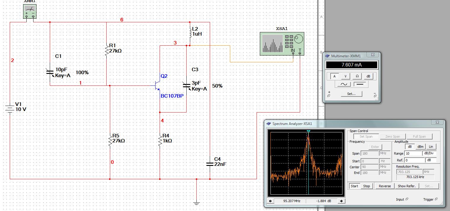

Hallo!, im Rahmen eines Schulprojektes bin ich dabei einen Radiostörsender zu bauen. Ich habe mir bereits eine Schaltung aufgebaut welche den Peak bei etwa 94,5 MHz hat. Schaltung wurde mit Multisim simuliert und sollte laut Software auch funktionieren. Diese Schaltung wurde aber mehr oder weniger aus anderen Schaltungen zusammengeflickt und ich weiß leider noch immer nicht genau wie diese Schaltung genau funktioniert. Ich weiß das es viel verlangt ist aber könnte mir bitte jemand erklären wie diese Schaltung Schritt für Schritt funktioniert? Ich habe das Schaltungsbild mal angehängt. Ich bitte euch um eure Hilfe. mfg Patrick
Die Schaltung ist ein Colpits-Oszillator. Der Transistor ist in Basisschaltung geschaltet. Ein kleiner Teil der Ausgangsspannung wird über C3 an den Emitter zurückgekoppelt. Besonders Frequenzstabil ist die Schaltung allerdings nicht da die Schwingkreiskapazität mehr oder weniger über die parasitären Kapazitäten der Schaltung gebildet wird . Überigens wenn es auch in der Simulation funktionieren sollte in wirklichkeit wird das so in den wenigsten Fällen funktionieren. Bei hohen Frequenzen stimmt die Simulation mit der Wirklichkeit meistens nicht mehr überein. Gruss Helmi
Danke für deine Antwort. Kannst du mir bitte sagen wie ich die Schaltung frequenzstabiler machen kann? Es würde auch reichen wenn du mir ein Stichwort geben könntest wonach ich suchen kann. Danke für die Erklärung aber so genau weiß ich jetzt noch immer nicht wie die Schaltung funktioniert. In welcher Reihenfolge werden die Kondensatoren geladen? Wofür habe ich die 3 Widerstände? Wie verändern sich die Zustände der Bauteile nach dem Einschalten? Ich hoffe mir kann jemand helfen die Schaltung zu verstehen. Danke im Voraus mfg Patrick
Frequenzstabiler: Stichworte Quarz , PLL Die 3 Widerstände dienen der Arbeitspunkteinstellung des Transistors. Einen Oszillator kannst du in 2 Teilen zerlegen. Einmal den Verstärker und zum anderen das Frequenzbestimmende Glied in Form des Schwingkreises. So ganz genau kann man das bei deiner Schaltung allerdings nicht trennen da zum Teil die parasitären Kapazitäten des Transistors mit deinen Schwingkreis bilden. Um einen Oszillator zum schwingen zu bringen muss die Schltung 2 Bediengungen genügen. 1. Die Kreisverstärkung muss grösser gleich 1 sein. 2. Die Gesammtphasenverschiebung muss 0 werden. Stimmt einer der beiden bedienungen nicht schwingt die Schaltung nicht. Die Kreisverstärkung setzt sich aus der Verstärkung des Transistors und der Dämpfung des Schwingkreises zusammen. Die Gesammtphasendrehung setzt sich aus der Phasendrehung des Transistors und der Phasendrehung des Frequenzbestimmenden Schwingkreises zusammen.
