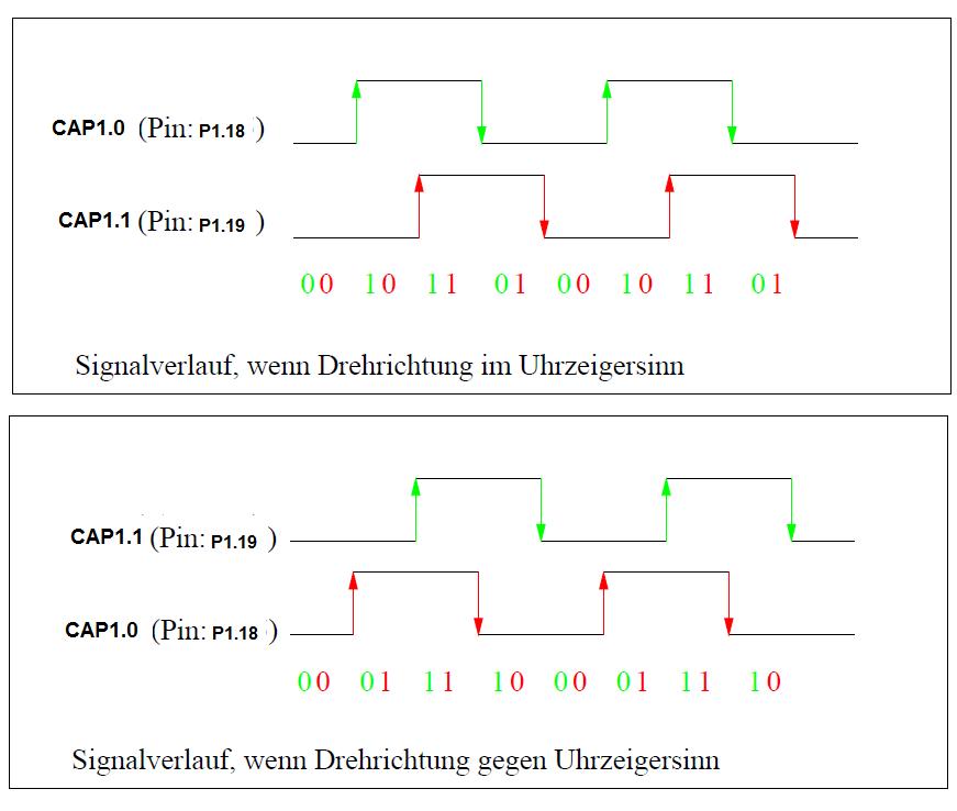

Ich versuche über Timer Capture siese Signal auszuwerten, ich will ein
DC motor über Gabellichtschranke steuern uzw. Vorlauf,rücklauf, .dafür
brauche ich den Timer Capture, kann mir bitte jemand helfen wir ich mich
damit umgehen kann?
 - wie soll ich mein Timer so einstellen dass jeder 1,53ms ein abfrage
ankommt?(über T1PR? oder wie? ich habe keine ahnung
 - wie solle ich nach diese abbildung mein Motor über timer Stopen,
Vorfahren, rückfahren?
Danke
hier ist die quelleCode für timer1
 void Timer_init (void)
//   PCLKSEL1 = 1<<4|1<<5;
             PINSEL1 = 0x00000000;
   PINSEL3 = 0x00000000;
   FIO2DIR |=1<<11|1<<12;
   FIO2CLR |=1<<11|1<<12;
                //Pclk to ??
   PINSEL3 |= (1<<4)|(1<<5)|(1<<6)|(1<<7);  //CAP1.0 and CAP1.1
   T1PR    = 0x00007530;   // Load prescaler for 1mSec   //or to 1mSec
(Pclk)
   T1TCR   = 1<<1;                    //Reset Counter and Prescaler
             // generate interrupt on falling and rising edge of cap1.0
and CAP1.1
   T1CCR   = 1<<0|1<<1|1<<2|1<<3|1<<4|1<<5;
            //Timer increment on Both edge on CAP input pin,CAP1.1 is
sampled for clocking:
  // T1CTCR   = 1<<0|1<<1;//|1<<2;
   T1TCR  = 1<<0;            //Enable Timer
           //Set Timer0(CAP0) interrupt vector Addresse
   VICVectAddr5 = (unsigned long)Timer1_ISR;
   VICVectCntl5 = 0xE;             //Set Channel
              VICIntEnable = (1 << 5);//|(1<<26);
int main (void)
      // long val = 0;
       Timer_init();                             /* Initializiere Timer
  while (1) {}//loop
void Timer1_ISR (void)__irq
   NewL1 = T1CR0 ;//save Capture valuer of Timer1 CAP1.0
   NewL2 = T1CR1 ; //save Capture valuer of Timer1 CAP1.1
  //Output doese Valuer
   FIO2SET  = 1<<NewL1;
   FIO2SET  = 1<<NewL2;
     T1IR |= 0x10;             // reset Counter
              VICVectAddr =0x00;            // Acknowledge Interrupt
