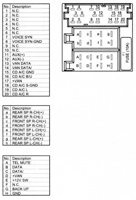

ich stehe vor dem Problem dass ich gerne an mein Autoradio einen MP3
Player anschliessen würde. Es handelt sich um ein VDO/Blaupunkt RD3 ohne
Aux-In Anschluss dafür mit CD Wechsler.
Die Steckerbelegung ist folgende:
http://www.ccfreunde.de/bilder/bastelecke_rd3stecker/rd3stecker.jpg
Nun habe ich mir überlegt ob ich nicht den MP3 Player an den
Wechsleranschluss hängen könnte, weiss allerdings nicht genau wie.
Wenn ich dass richtig verstehe an die Pins 19 und 20, oder wie?
Die restlichen Pins würde ich weiter vom CD Wechsler her behalten, somit
könnte ich am Radio den CD Wechsler auswählen, eine CD einschieben und
dann dass Audiosignal vom MP3 Player her auf die PINS 19 und 20
einspeisen. (CD Wechsler hören geht dann halt nicht mehr, ist aber auch
egal)
Geht dass so?
Besten Dank
Stephan
Gast #1112620
Neee, das geht nicht so.
Wenn überhaupt, hast Du ne chance über 11/12 und denn Mono, FALLS da
keine Versorgungsspannung für ext. Geräte anliegt. Miss mal nach, ob da
12V drauf sind...
Gast #1112680
@Stephan:
Bei meinem Astra G habe ich das auch so gemacht, das funzt wunderbar.
Ich habe das Navi NCDR1100, das hat leider keinen Eingang und wird über
den CAN gesteuert, also ist da nicht auf einfache Weise ranzukommen.
Habe dann, wie Du es auch vorhast, NF links und rechts sowie Masse
aufgetrennt und per Umschalter kann ich dann beides weiter nutzen.
In Deinem Fall müßtest Du auch noch PIN 18 verbinden.

Gast #1112911
danke für die schnellen Antworten! Also muss ichs einfach mal
ausprobieren :-)
Ums auch für mich verständlich zu machen, Kabel von PIN 18,19 und 20
trennen dann einfach den Leiter für Rechts an den Pin 20, den Leiter für
Links an den PIN 19 und den Mantel auf PIN 18 klemmen, richtig?
mit Gruss
Stephan
Gast #1113058
Ja.

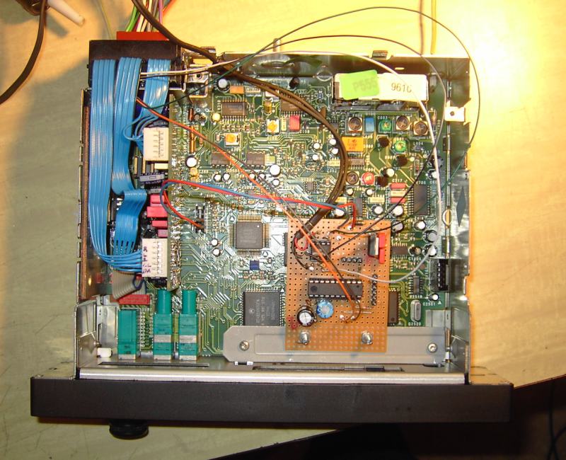

Ich habe im Weihnachtsurlaub mein Audi delta auch für MP3 'erweitert'.
Ich habe den CD-Wechsler weggelassen, das Cassettendeck auch gleich
ausgebaut und stattdessen einen Attiny2313 reingebaut, der nun dem Radio
einen Wechsler vorgaukelt.
Leider war das Signal meines MP3-Players zu leise, nur ca. 1/3 Amplitude
des Wechslers. Deshald habe ich dann noch einen OpAmp
dazwischengeschaltet.
Thomas

Gast #1124342
wollte kurz mitteilen dass mein iPod nun im Auto funktioniert.
YEEESSSSSS!
Hat genau so geklappt wie im Eingangspost vermutet :-)
Vielen Dank nochmals für die Unterstützung!
mit Gruss
Stephan
Gast #1126084
Michael S. (michi88) schrieb:
> kannst du den Schaltplan und das Programm bitte mal online stellen?
> Will selbiges mit meinem RCD300 (Blaupunkt/VW-Ausrüstung) anstellen.
Den Schaltplan muss ich erst noch zeichnen :-) Mal sehen wann ich dazu
komme.
Das Audi delta hat für die Kommunikation zum Wechsler nur eine Daten-
und eine Clock-Leitung, ist also ein TWI/I2C-Bus. Die neueren Audi
concert/symphony haben Data-in, Data-out und Clock, also eher
SPI-Interface. Ich weiß jetzt nicht, welchen Bus du hast.
Schau mal hier:
http://www.k9spud.com/wiki/VWCDPIC:Compatible_Head_Units
http://www.k9spud.com/vwcdpic/
Für die alten Audi deltas reicht es, alle Botschaften auf dem I2C-Bus
mit ACK zu bestätigen, dann kann man auf externe Quelle umschalten. Mein
Code gibt die empfangenen Botschaften zusätzlich noch am USART aus. Dies
stammt noch aus der Entwicklungsphase und wird jetzt aber nicht mehr
genutzt.
