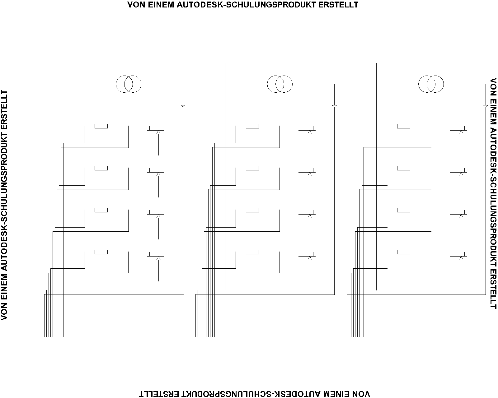

Okay ich habe den Schaltplan mal angefügt, bitte nehmt mir nicht übel
das es eine AutoCAD zeichnung ist die nicht ganz nach den
Schaltungzeichnungsnormen ist... das Prizip sollte aber klar werden.
3 variable Spannungsquellen sollen über verschieden Widerstände gemessen
werden. Dafür werden auf den 15 Messleitungen (nach unten)die Spannungen
gemessen
die 4 Leitung nach links sollen die Relais Schalten, mit einer
Gegenleitung dem negativen Pol...
noch was zu Relais, meines wissens haben die neben der langsamen
Schaltfrequenz und der Berenzten Lebensdauer sehr unangenehme
selbstinduktionen... gerne lasse ich mich vom Gegenteil belehren, ich
bin nicht froh über FETs da ich diese nicht voll und ganz verstehe...
grüße
Paul
von Jens G. (jensig)
@ Analog
also das Rauschen und die Einkopplungen durch die Gate-Drain-Kapazität
können wir hier sicherlich ignorieren - inzwischen wissen wir ja, daß es
sich um einige Ampere handelt, und daß die Schaltgeschwindigkeit
irgendwas bei 20ms liegen soll (also wenns hoch kommt gerade mal ein
paar 100Hz oder paar kHz mit Oberwellen ;-).
Und wo der PN-Übergang sein soll, das musste mir auch noch erklären (ich
sehe da nur einen von der parasitären Diode).
Wenn hier also nur Gleichströme/Spannungen geschaltet werden sollen,
sehe ich da keine großen Probleme mit einem Mosfet (wobei ich die
Schaltung trotzdem noch nicht so ganz verstehe).
Den IRF1404 kannste ja mal probieren, denn bei den paar Ampere kannste
den eigentlich schon als LogicLevel Typen betrachten

von Kupfer Michi (Gast)
Lad dir zum Schaltplanzeichnen Eagle von Cadsoft herunter.
IRLZ34N, IRF7341, (siehe Standardbauteile in der Artileksammlung hier im
Forum), gibts alle bei Reichelt.
Was soll die (verkehrtherum gepolte) Diode in Serie mit der
Spannungsquelle?
>Ein FET hat im Sättigungsbereich nie einen linearen Widerstand.
Da er sowiso hier nur im Schaltbetrieb eingesetzt wird spielt das hier
keine Rolle. Was juckt eine Nichtlinearität von sagen wir 1% bei einem
durchgeschalteten Widerstand von 30mOhm ? Das wären dann bei 3A in etwa
ein Fehler von 0.9mV. Ich Wette sein ADC ist ungenauer.
von Paul (Gast)
=) danke für den Tip Michi, leider kann ich hier keine Programm
installieren bin kein admin, AutoCAD kann ich halt in 5 minuten so ne
skizze machen... zu Hause werde ich aber deine Tips beherzigen, mir
wurde auch schon Elektronik-Workbench oder so ähnlich empfohlen...
zur Diode... (und da merkt man leider wie wenig ahnung ich habe) ich
"dachte" eine ??Shott-Diode?? verhindert das sich der Stomkreis umpolen
kann, also beim Wasserrohr als Rückschlgventil sozusagen... einfach um
auf nummer sicher zu gehen...
Alos muss ich die Diode umdrehen oder ist die Idee schon falsch?
@Analog, ja richtig verstehe ich sehr gut - gibt es denn außer das
"nicht lineare" Widerstandsverhalten eine annäherung für die Varianz des
Widerstandes? Dann könnt ichs einfach rausrechnen?!
grüße
Paul
Umdrehen ja, denn so betreibst du sie ja in Sperrichtung.
Ausserdem gehört die Diode nicht in den unteren Zweig (MOSFET Source ->
Minus Pol der Spannungsquelle) sonder in den oberen Zweig (+Pol ->

>AutoCAD kann ich halt in 5 minuten so ne skizze machen...
gelernt ist gelernt.  :)

(hey ich fahr jetzt erst mal nach hause und setzt mich da heute abend
wieder an den Computer (die Zeichnung mach ich dann auch besser mit dem
richtigen Programm...

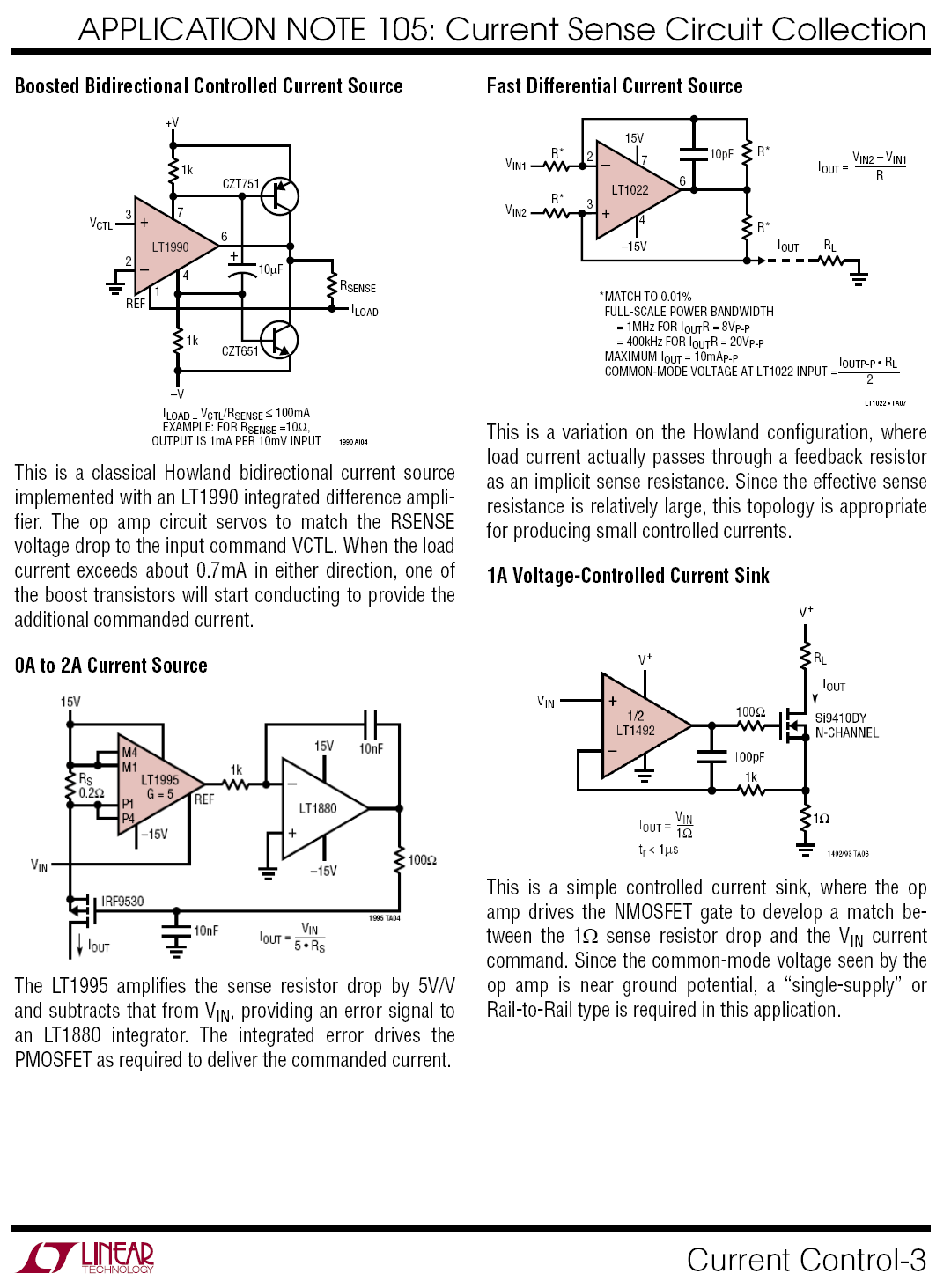

>Solarzelle
Aha,
ihr wollt also die Strom/Spannungskennlinie der Zelle aufnehmen?
Wie hoch ist denn eure Leelaufspannung und euer maximale
Krurzschlussstrom?
Lies dir mal zur allgemeinen Erbauung noch dies hier durch:
AN105 - Current Sense Circuit Collection
http://www.linear.com/pc/downloadDocument.do?navId=H0,C1,C1154,C1009,C1077,P12995,D12479
Da gibt es nämlich noch intelligentere Möglichkeiten.
Mit der Schaltung rechts unten kannst du das U vs. I Diagramm
kontinuierlich aufnehmen und eliminierst gleichzeitig weitgehend deinen
Fehler durch die Verkabelungswiderstände (Vierleiter Messung), dadurch
dass du einen Sollstrom vorgibst und die resultierende Zellenspannung
direkt an der Zelle selbst misst.
Die Kontrollspannung Vin kannst du über einen Rampengeneartor, DAC,
Potentiometer oder wie auch immer einstellen.
Der FET muss natürlich gut gekühlt und der Sense Widerstand z.B. auf 0.1
Ohm (oder was auch immer) runtergesetzt werden.
>nicht nötig, da wir keine ganze U/I-Kennlinie aufnehmen wollen...
Selbst wenn du nicht die ganze U/I Kennlinie brauchst, hast du immer
noch das Problem der nicht vorhersagbaren Anschluss/Kabelwiderstände.
Dadurch verschiebt sich jeweils dein Arbeitspunkt und bei einem
gemessenen U/I Paar weisst du nicht ob dies z.B. durch einen erhöhten
Anschlusswiderstand, einen höheren Innenwiderstand der Zelle, oder
geringere Effizienz oder Beleuchtung zustande kam.
Bei obiger Schaltung gibst du den Strom direkt vor, die Regelung sucht
sich den richtigen Widerstand (Sens+FET+Verkabelung) dazu heraus und die
Messungen werden damit automatisch untereinander Vergleichbar. Ausserdem
sparst du jede Menge Verkabelung zum Datenschreiber.
