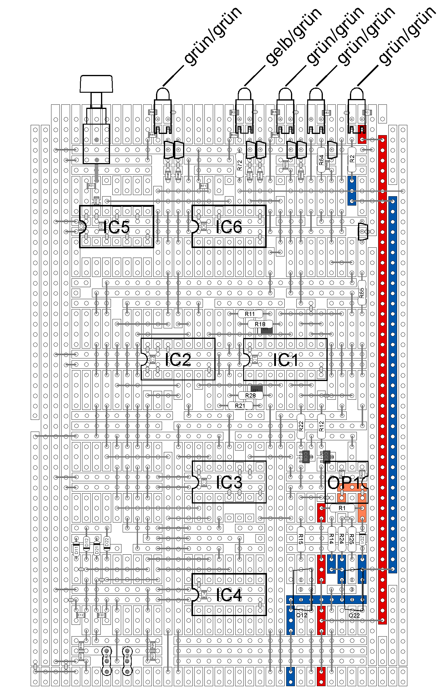

Hallo, welche Bauform von SMD-Widerständen benutzt ihr für gewöhnlich auf Streifenrasterplatinen? Mfg Marco

Hallo, welche Bauform von SMD-Widerständen benutzt ihr für gewöhnlich auf Streifenrasterplatinen? Mfg Marco Gar keine ;) 1206 SMD is halt auf Lochraster wirklich umstaendlich... fuer sowas braucht man fast zwangslaeufig eine Platine. Wenn Du nur Lochraster machen willst solltets soviel THT wie nur moeglich verwenden und fuer ICs mglw. entsprechende Adapter.

Moin! Mit etwas Übung kann man sehr gut SMD-Schaltungen auf Streifenraster aufbauen. Widerstände nehme ich 0805. ICs gehen sehr gut direkt wenn die Pinabstände nicht kleiner als 50mil sind. Darunter wirds etwas fummelig. Hab auch schon ICs mit Sekundenkleber verkehrt herum auf die Platine geklebt und Drähtchen an die Pins gelötet. Auf diese Art mache ich Versuchsaufbauten. Wenns aber "für die Ewigkeit" sein soll würde ich bei ICs mit sehr kleinen Pinabständen Adapter verwenden. Da ist die fliegende Verdrahtung vielleicht nicht stabil genug. Gruß, Freddy
#1113508
>kann man sehr gut SMD-Schaltungen auf Streifenraster >aufbauen. Widerstände nehme ich 0805 805 auf LOCH-Raster geht sehr gut. Streifenraster würde ich überhaupt nicht empfehlen. Verdrahtet wird mit 0.2mm Kupferlackdraht auf der SMD Bauteilseite. Hierzu gibts hier schon genügend Threads, die darauf eingehen. Die R&C SMDs verlöte ich meist sogar hochkant. So kann man mehre Widerstände an einem Knotenpunkt auf einem Lochrasterpunkt zusammenführen, ist sehr platzsparend - ich kenn da kein Erbarmen und von der mechanischen Stabilität auch kein Problem, zumal man dadurch wieder ein paar mm Leitungsinduktivität einspaart und HF-mässig noch höher kommt.

0805 und 1206 geht beides wunderbar auf 2,54.
bei SO zum beispiel je ein bein in die luft, eins auf der platine. die
beinchen in der luft dann halt mit fädeldraht auf die nächste bahn.
passt genau.
minimelf passt auch aufs raster.
und für den rest gibts immer noch dead-bug-style.
0603 wurde noch nicht genannt. Die benutze ich gerne als Abblockkondensatoren, zumal sie auch genau zwischen zwei Pins passen (Ist besonders Platzsparend wenn Versorgung und Masse benachbart sind).

Also ich verwende sehr gerne SMD-Bauteile mit bedrahteten Bauteilen zusammen auf Streifenraster-Platinen. Man kann wunderbar Leiterbahnen unterbrechen und dann die SMD-Teile drüberlöten oder auch zwei benachbarte damit überbrücken. So kann man viele (auch recht komplexe) Schaltungen extrem elegant aufbauen, ohne Drahtbrücken legen zu müssen. Das Layout plane ich vorher allerdings am Rechner, so kann man die Teile schön hin und her schieben um die Beste und eleganteste Anordnung zu finden. Ich kann es jedem nur empfehlen. Was die Bauform angeht, ist es relativ egal. Man sollte sie halt bequem löten können.
#1115095
0805 für Streifenraster weil: - 0805 = 2mmx 1.25mm (passt bei 2.54mm Raster gut rauf) - 1206 = 3.2 x 1.6mm (bissl zu groß damit man es ordentlich löten kann) V. Baumann wrote:
> Das Layout plane ich vorher allerdings am Rechner, [...].
Womit, wenn ich fragen darf?
Dominique Görsch wrote: > V. Baumann wrote: >> Das Layout plane ich vorher allerdings am Rechner, [...]. > > Womit, wenn ich fragen darf? Mit einem simplen Vektorgrafik-Programm. gg Ich hab mir da in mühevoller Handarbeit entsprechende Vorlagen (Punktraster, Streifenraster, diverse spezifische Prototypen-Boards) und eine kleine Bauteilbibliothek erstellt und mit dem entsprechenden Raster-Snap gehts ruck-zuck. Ah, ok. Danke für die Antwort. V. Baumann wrote: > Dominique Görsch wrote: >> V. Baumann wrote: >>> Das Layout plane ich vorher allerdings am Rechner, [...]. >> >> Womit, wenn ich fragen darf? > > Mit einem simplen Vektorgrafik-Programm. gg Ich hab mir da in > mühevoller Handarbeit entsprechende Vorlagen (Punktraster, > Streifenraster, diverse spezifische Prototypen-Boards) und eine kleine > Bauteilbibliothek erstellt und mit dem entsprechenden Raster-Snap gehts > ruck-zuck. Kann man die bekommen oder hast du die Vorlagen gar komplett freigegeben? Michael G. wrote: > SMD is halt auf Lochraster wirklich umstaendlich... fuer sowas braucht > man fast zwangslaeufig eine Platine. Wenn Du nur Lochraster machen > willst solltets soviel THT wie nur moeglich verwenden und fuer ICs mglw. > entsprechende Adapter. Ne, stimmt nicht. Frank Huber wrote: > 0603 wurde noch nicht genannt. Die benutze ich gerne als > Abblockkondensatoren, zumal sie auch genau zwischen zwei Pins passen > (Ist besonders Platzsparend wenn Versorgung und Masse benachbart sind). 0805 passt auch gut zwischen zwei Pins. Die 0603 sind ja hauptsächlich schmaler als die 0805. Wie gesagt, beides gleich gut geeignet. 1,27mm Pitch ICs kann man übrigens auch auf 2,54mm Lochraster installieren, indem man jedes Pad einmal mit einem scharfen Messer halbiert. Karl-heinz Strunk wrote: > Kann man die bekommen oder hast du die Vorlagen gar komplett > freigegeben? Klar ich hab nix dagegen, das Problem wird allerdings das Format sein. Ich hab's in "Canvas 7" von Deneba gezeichnet und das Programm ist schon recht alt. (Gabs als Vollversion-Beigabe bei irgend einer Zeitschrift.) Leider gibt's dort auch keinen Export nach Corel oder sowas. Wenn jemand zufällig auch das Programm nutzt und die Vorlagen haben will, kann er sich ja mal melden. So sieht das Ganze übrigens aus. (Anhang) Das Layout ist in Ebenen unterteilt (Bauteile-Bestückungsseite, Bauteile-Lötseite, Leiterbahnen, Drahtbrücken-Bestückungsseite, Drahtbrücken-Lötseite, Lötbrücken, Bohrungen, Kommentare, etc.) so bleibt's übersichtlich wenn man entsprechend ausblendet.
