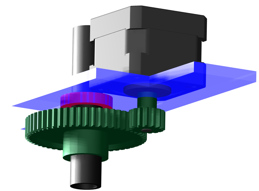

Ich würde dann lieber den Aufnehmer mit Hilfe eines weiteren Steppers
drehbar gestalten, so dass Bauteile gedreht werden können.

Zur Genauigkeit: muss die wirklich so hoch sein? Ich komme hier mit
üblichen 200er-Steppern und meinen Zahnrädern auf knapp 1/10mm, was ich
vollkommen ausreichend finde.

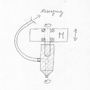

Schön finde ich auch seine Lösung des Drehens in Kombination mit Senken
der Aufnahmedüse. Für Hobbyzecke und langsamere Maschinen denke ich
doch, ist es einfacher, die komplette Drehmechanik mit zu senken. Motor
und Zahnräder müssten aber höher angesetzt werden, um mit den
Zentrierbacken nicht in Konflikt zu kommen.

Also ich persönlich würe die Drehung so realisieren (Hohlachse eventuell
ein weiteres mal gelagert) und diese ganze Einheit heb/senkbar machen.
Für diesen Kurzen Weg eventuell auch mit Trapezgewindespindel ...
Was meint ihr ?
Moderator Persönliche Seite #1119062
Ja, das sieht schon ganz nett aus. Eventuell wäre ein Zahnriemen besser,
da man den leichter spielfrei gestalten kann.
Anstatt die gesamte Apparatur zu heben und zu senken (= viel Masse),
würde ich nur die Hohlachse senken. Dazu müsste man der Achse nur eine
Nut einfräsen und in die Nabe des großen Zahnrades entsprechend eine
Nutfeder  (oder oben und unten einen Stift) einsetzen. Dann noch eine
Feder oberhalb der Platte, die die Hohlachse nach oben hin spannt und
oben auf der Achse den Luftdruckzylinder.
Hmm, andererseits hat nicht jeder die Möglichkeit, Nuten zu fräsen.
Und die Absenktiefe könnte man so auch noch nicht justieren ...
Irgendwie widerstrebt es mir halt, das ganze Teil zu bewegen - das macht
die Z-Achse schon recht fett.
Naja, ich werfe das einfach mal so ein - sozusagen als Brainstorming -
müssen wir halt noch weiterspinnen ;-)
Chris
Gast #1119083
Ja, du beschreibst teilweise das Prinzip der Fräse aus der CNCecke.
Prinzipiell hast du aucht recht, nur, wie du selber schon angemerkt
hast, ist es eben schwerer herzustellen.
Man könnte das ganze auch umdrehen, d.h. zunächst die Z-Verschiebung
konstruieren und diesen Teil dann drehbar lagern. Das würde in etwa der
Idee mit den Teilen von http://www.smac-mca.com/assembly.php
entsprechen.

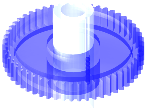

Noch mal kurz ein Entwurf über die Kombination aus Zahnrad und
z-beweglichem Hohlrohr. Den angesprochenen Stift zwischen 2 Nuten wollte
ich wegen Verschleiß oder eventuellem Klemmen nicht übernehmen.
Stattdessen eine Idee mit Kugeln (hier r=1mm), die einzeln erhältlich
sein müssten.
Das Zahnrad muss ja in dem Fall in Z-Richtung unbeweglich bleiben, um
dem Motor mit dem kleinem Zahnrad nicht "davonzulufen". Hier könnte man
die Nabe in ein Kugellager einpressen, welches wiederum in einer
Trägerplatte sitzt.

Mir sind jetzt allerdings Bedenken gekommen, ob das jemand so genau
hinbekommt, dass es seitlich wirklich spielfrei ist. Für Kugeln sollte
man optimalerweise auch eine halbkugelförmige Nut haben. Und ins Zahnrad
muss die Nut ja auch noch ... und dann muss das spielfrei gleiten, da
sich bereits kleines Spiel durch die lange Düse unten vervielfacht.
Daher noch eine Idee:
Ich hab nochmal in meiner Schrittmotorkiste gewühlt und schöne flache
Exemplare gefunden, die ähnlich aussehen wie Deiner in der ersten Grafik
, die aber nur etwa die Hälfte der Bauhöhe der Motoren haben und schön
leicht sind. Trotzdem ist die (5mm)-Achse sauber kugelgelagert.
Netterweise haben die auch noch 0,9°-Schritte im Vollschrittmodus :-)
(ich meine, ich hätte die vor ein paar Jahren mal entweder aus
5,25"-Floppys oder MFM-Festplatten ausgebaut.)
Wäre es nicht am einfachsten, nur eine Düse zu drehen und diese direkt
auf die Motorachse zu stecken? Die Luftabsaugung würde ich in dem Fall
mit einem flexiblen Silikonschlauch mit seitlichem Stutzen
bewerkstelligen. Je eine halbe Umdrehung nach rechts und nach links
sollte ein entsprechend langer Schlauch problemlos mitmachen.
Damit wäre dann das Lagerungsproblem und das Drehproblem auf einmal
gelöst und jemand muss im Prinzip nur die Düse herstellen.
Der Motor lässt sich auch einfach befestigen.
Eine Skizze hab ich mal angehängt - ich hoffe, es wird klar, was ich
meine ;-)
Jetzt müssen wir nur noch den Motor "einfach" in Z-Richtung bewegen (mit
Druckluftzylinder wären wir hier sogar schon praktisch fertig: Motor an
den Zylinder schrauben und fertig ist unsere drehbare Bauteilaufnahme
Wenn die Z-Achse exakt in der Höhe einstellbar sein muss: In
Floppylaufwerken gab es immer Spindeln für den Kopfantrieb - die wurden
per Schrittmotor angesteuert und hatten vor allem eine ordentliche
Steigung. Das wäre vielleicht einen Versuch wert - allerdings müssen wir
die Masse ja vertikal bewegen - aber mit einer Federunterstützung sollte
sich auch da die Kraft minimieren lassen.
Naja, ist mal wieder Brainstorming ...
Chris

Zur Machbarkeit der Sache mit den Kugeln:
Es kommt eben wirklich darauf an, ob man zum Kugeldurchmesser passende
Fräser bekommt, das kann man ja so einrichten, dass es zusammen passt.
Eine Nut im Zahnrad, auch wenn schwer erkennbar, ist auch in der
Zeichnung vorgesehen, nur geht diese nicht bis an die Enden durch. Das
ist evenetuell etwas schwer zu realisieren, stattdessen könnte man eine
durchgehende Nut fräsen, dann oben und unten mit einer Tundscheibe
abdecken, damit die Kugeln nicht "abhauen" können.
Der Gedanke war, ein Zahnrad aus POM zu nehmen und das Hohlrohr aus
Messing zu fertigen (+polieren). Das sollte bzgl. möglichst geringer
Gleitreibung sehr gut harmonieren ...

Hohlrohr direkt am Motor:
Schwer zu sagen, ob 400 Schritte ausreichen, müsste man mal anhand eines
großen Bauteils ausrechnen, was ein Schritt (360/400°) an außen
liegenden Pins ausmacht.
Die gezeigte Zahnradkonstruktion ist so ausgelegt (15/54 Zähne), dass
720 Schritte eines 1,8°-Steppers für eine volle Umdrehung benötigt
werden, d.h. 0,5° Genauigkeit.
Weiterhin könnten eventuell benötigte 180°-Drehungen mit dem Schlauch
ein Problem darstellen. Könnte man aber dadurch kompensieren, das man
das Bauteil bereits 90° in Gegenrichtung gedreht aufnimmt.
Die Düse, so wie du sie jetzt gezeichnet hast, wäre leider nicht
automatisch wechselbar, aber das kann man ja noch leich abändern.
Dann ist eben noch darauf zu achten, dass der Stepper kräftig genug ist,
um durch den Schlauch keine Schrittverluste zu erfahren. Ob deiner nun
ausreichen würde kann nur die Praxis zeigen, ein größerer Stepper würde
eben wieder mehr Masse bedeuten.
Ja, man wird wohl einfach mal beide Varianten testen müssen :-)
400 VOLLschritte :-) Da ich die mit L297 ansteuern möchte, wären es 800.
oder mit dem L6219 noch mehr.
Diese Genauigkeit hat man aber nur, wenn die Mechanik absolut spielfrei
arbeitet und die Zahnräder exakt sind. Man müsste sie also auf jeden
Fall verspannen.
Patsch Klar. Manchmal kommt man nicht auf die einfachsten Sachen :-)
Das mit dem Schlauch scheint mir kein Problem zu sein. Ich habe eben mal
mit einem kleinen Stückchen Silikonschlauch die Bewegung vollführt.
Da lacht der drüber ;-)
Ja, das sollte nur das Prinzip veranschaulichen. Eine entsprechende
Aufnahme ließe sich wohl realisieren.
Wie oben geschrieben habe ich das mal per Hand getestet - da treten

Hi nochmal,
fand deine einfache Idee immer reizvoller und habe es deshalb nicht
lassen können, mal schnell ein Beispiel auszurechnen.
Man nehme ein zugegebenermaßen großes Bauteil quadratischer Bauform mit
einer Kantenlänge von 20mm an. Weiterhin soll mit dem weitestmöglich
voneinander entfernten Pins gerechnet werden, was in etwa der Diagonale
entspricht. Diese beträgt nach Pythagoras ~28,284mm.
Nehmen wir weiterhin an, dass das Quadrat um 45° gedreht ist, so das
sich die Ecken auf 3, 6, 9 und 12 Uhr befinden. Die Annahme ist insofern
interessant, da sich bei 0 und 180° (3 und 9 Uhr) bei Drehung die größte
y-Verschiebung, bei 90 und 270° die größet x-Verschiebung ergibt.
Wir wollen mit 0 und 180° sowie der y-Verschiebung weiterrechnen.
Der größte mögliche Fehler beträgt bei der Idee mit dem
400-Schritte-Stepper 360°/400/2 = 0,45°
Nun ergibt sich nach 28,284mm*sin(0,45°)ein y-Unterschied der beiden
angenommenen Pins von ~0,222mm
MEINER MEINUNG NACH EINFACH ZUVIEL
Besser: nach selbiger Rechnung und einem solchen Schrittmotor am
vorgestellten Getriebe ergibt sich eine y-Abweichung von "nur" noch ~
0,062mm
Mechanische Toleranzen natürlich nicht einberechnet ...
Schade :/
>Fall verspannen.
Da hast du wohl recht :/ Mit HDT Zahnriemen dürfte es wohl besser gehen.

Ja, 0,22mm sind definitiv zu viel.
Aber wir haben ja noch den L6219 :-)
Wenn wir diesen Mikroschritt-Treiber einsetzen sollte es keine großen
Probleme geben.
Der L6219 gefällt mir immer besser - wirklich ein feines Teil für einen
interessanten Preis - vor allem, wenn man bedenkt, dass der L297 bei
Reichelt 3,10 Euro kostet :-O
Und dann hat man noch keine Endstufe ...

Der Schlauch muss nicht in die drehende Hohlwelle hineingesteckt werden.
Man könnte auch eine Kappe luftdicht dicht auf das obere Motorende
kleben und den Saugschlauch in ein Loch in der Kappe stecken. Dann
entsteht auch ein Unterdruck in der Hohlwelle.
Vorteile: der Schlauch muss sich nicht mitdrehen bzw. man spart das
Mini-Kugellager.
>Mini-Kugellager.
Das war auch erst mein Gedanke, allerdings setzt das vorraus, dass der
Motor durch das Gehäuse absolut dicht ist. Bei den angesprochenen
Nanotec-Steppern mit Encoder-Option eher unwahrscheinlich ...
Eventuell würde es aber eichen, einen POM-Block so zu bearbeiten, dass
die Welle (hintere Teil) darin gleitend läuft und daüber eben der
Schlauchanschluss.
Das ist genauso wie die Kugellagerlösung bestimmt nicht zu 100% dicht,
ist aber alles eine Frage der Pumpe ...

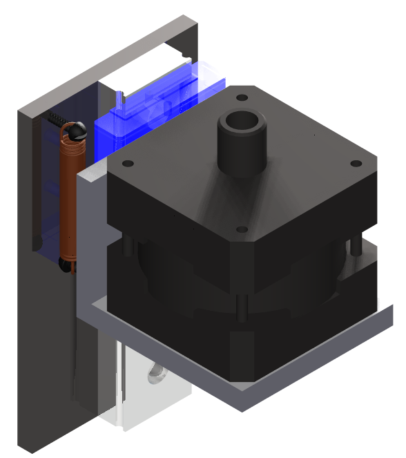

Ich würde den Winkel etwas dicker wählen und dann an der Seite eine
Zahnstange so anschrauben, dass deren Zähne vom Motor seitlich
wegschauen.
Dann kann man sehr leicht den Antriebsmotor von hinten durch die Platte
anflanschen, die die Linearschiene hält.
Chris
>wegschauen.
Das war auch mein erster Gedanke, aber:
Die Achse muss ausreichend lang sein und der Motor würde auf der
Rückseite Platz für Lagerböcke (Gleitbuchsen/Linearlager). Vielleicht
haut es dennoch hin, das hängt natürlich vom Motor ab.
Mal eine andere Frage: Wenn der Kopf ohne Feder gerechnet am Motor ein
Drehmoment von  10 Ncm benötigt, um den Kopf zu halten, wieviel größer
sollte er dann dimensioniert sein, um den Kopf zügig zu bewegen und
keine Schritte zu verlieren ?

Nettes Bild, leider fehlt der Kontext und es ist somit wertlos.
Ich kenne keine einzige P&P, welche <6k cph ist und die Z-Achse
auf Zahnräder basiert. Bei mir habe ich zwei Schienen je Motor genommen.
Habe keinen Zugang zu gebogenen Alu.
Der Aufbau ist folgender, von Links nach Rechts:
 - Motor, Gehäuse invertiert.
 - Spiegel, Dispenser, Leds, Laser
 - Motor mit Nozzle-Changer sowie Dispenser-Halterung.
Hatte es schonmal geschrieben, ich benutze zwei Köpfe. Das erhöht die
Geschwindigkeit auf das 1.7 Fache, die Kosten hingegen nur um 4%.
Ist zur Zeit noch mehr Spielerei, bin im Umgang mit einem CAD-Programm
noch verdammt langsam ...
Ich schon: cnc-ecke.de :D
Kommt hier nicht gut raus, das sind 2 Platten, die aufeinander stehen.
Willst du damit sagen, du hast alles ohne Fräse und sonstiges
Spezialwerkzeug gebaut ?
Habe noch einmal nachgedacht bzgl. Werkstoffe. Wie sieht´s denn mit POM
/ Delrin aus. Ist auch sehr stabil, gut zu zerspannen und hat eine
unschlagbare Dichte von glaube ich 1,7g/cm³
