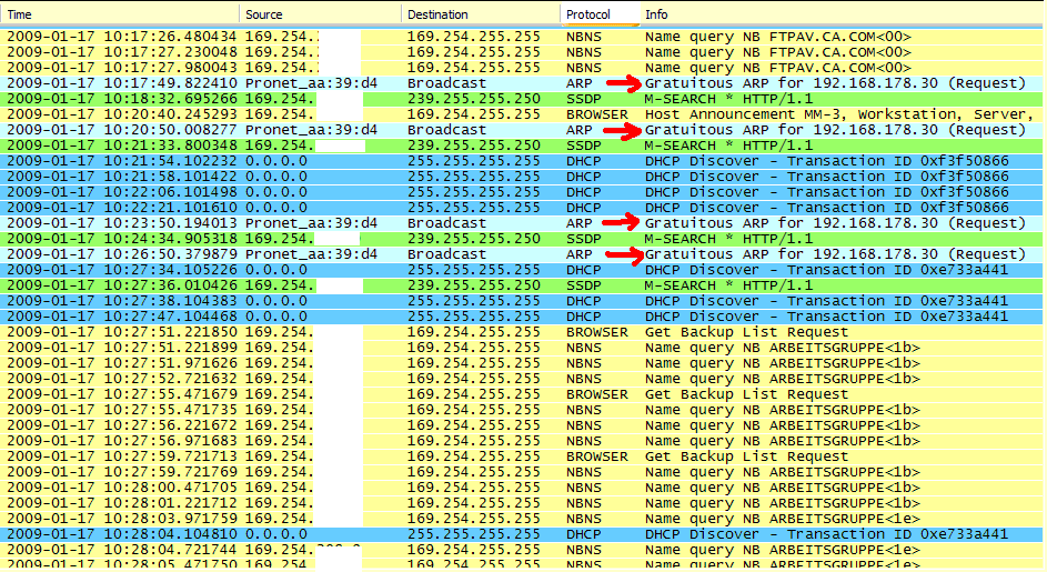

von Martin M. (martin69)
So, nun habe ich es 1 Mal hinbekommen, auf die Konfigurationssoftware
auf dem Webserver zuzugreifen. Ich wollte ihn auf den Auslieferzustand
bringen, ging aber nicht. Dann habe ich zumindest die feste IP-Adresse
auf folgende geändert:
192.168.178.30
Müßte ja eigentlich OK sein. Aber nun kann ich wieder nicht auf den
Webserver zugreifen. Die WLAN-Karte im PC zeigt an, daß ich mit dem
Webserver verbunden bin, aber ich kann mit dem Internetexplorer mit
"http://192.168.178.30/"; nicht zugreifen. Irgend etwas scheint nicht zu
stimmen.
Anbei ein Bild von den Wireshark-Aufzeichnungen. Ich interpretiere es
so, daß der Webserver ein Request setzt (mit roten Pfeilen markiert),
aber nicht beantwortet wird. An was könnte das nun liegen?
Martin
von Sven P. (Gast)
Da stimmt ne Menge nicht -- krumme IP-Adressen, wirre Netzklassen und
alles schön vermischt. Stell dein 'Auto-IP' (was auch immer das sein
soll -- Modename für DHCP vielleicht?) ab und/oder setz deinem Server
von Hand eine eindeutige IP -- fertig.
