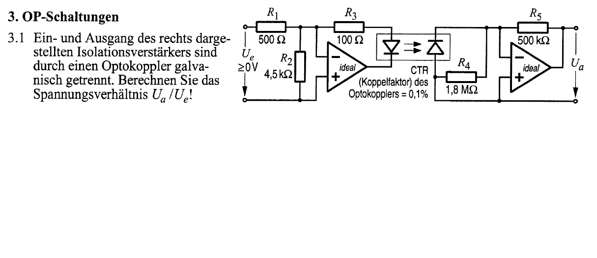

Hallo Leute,
ich hab hier eine Aufgabe in der die OP-Schaltungen durch einen
Optokoppler galvanisch getrennt sind. In dieser Aufgabe ist nach dem
Spannungsverhältnis bzw. nach der Verstärkung (Ua / Ue) gefragt.
Nun habe ich 2 Verständnisfragen !!
Nun in der Abbildung wurden die OPVs als ideal vermerkt. D-h. es fließen
keine Eingangsruhestöme in den OPs. Demzufolge können wir den Widerstand
R2 vernachlässigen. Der Strom fließt durch R1, aslo können wir den als
Ue/R1 definieren. Es geht ja in erster linie um den Strom, deshalb
können wir R3 auch vernachlässigen.
Üblicherweise besteht ein Optokoppler aus einer Infrarot-Leuchtdiode
(LED) als Sender und einer Silizium-Fotodiode als Empfänger.
Nun meine Frage: Nachdem der Strom auf der rechten Seite durch die
photonenenergie übertragen wird, welche richtung hat dieser ??
Sprich - fließt dieser zur Masse oder Richtung R5 ??
Eigentlich können wir auch R4 vernachlässigen, da dieser mit Masse in
Kontakt steht und OP ideal ist (also kein Strom). Nun über R5 wird doch
ein Spannungsabfall erzeugt!! Wo ist nun das höhere buw. das niedrige
Potential (Stromrichtung) ?? Auf alle Fälle habe ich nun einen zweiten
Strom (Ua/R5).
Was hat dieses CTR auf sich ?? Damit muss doch auch was anfangen, oder ?
Hab nachgeschlagen und herausgefunden das damit das
Gleichstrom-Übertragungsverhältnis gemeint ist. ??
Hoffe das ihr mir nun weiter helfen könnt.
Danke im vorraus !!

Gast #1113598
Richtig gefunden.
Der Strom durch die LED des OK wird mit CTR multipliziert und ergibt den
Strom, den die Photodiode liefert.
Weil die OPAs ideal sind, gilt für sie:
- kein Strom in die Eingänge (hast du richtig)
- Verstärkung ist unendlich, deshalb wird sich der Ausgang so
einstellen, dass die Differenzeingangsspannung Null ist.
Weil die Differenzeingangsspannung Null ist, fließt auch kein Strom über
R2 und R4. Deine Aussage, dass dies so sei, weil in den OPA keine
Eingangsströme fließen, ist nicht hinreichend.
Zur Aufgabe:
- bestimme den Strom durch die LED
- multipliziere ihn mit dem CTR
- der Photodiodenstrom wird zwangsweise nur durch R5 fließen (s.o.) ->
das gibt die Ausgangsspannung.
Leider kann ich dir die Richtung des Photodiodenstroms nicht sicher
sagen.
Gast #1113958
Die Photodiode (da der CTR sooo gering ist wirds wohl ne APD sein)
wird hier im 4 Quadranten betrieben, die techn. Stromrichtung
entspricht in diesem Falle der Richtung des Sperrstroms einer Diode.
OP #1114253
Hallo alle zusammen,
also ich hab mir die Aufgabe nun etwas genauer angeschaut, und bin zum
Ergebnis gekommen, dass die Verstärkung gleich 1 ist.
Vielen Dank an lothar und hildeK !!
