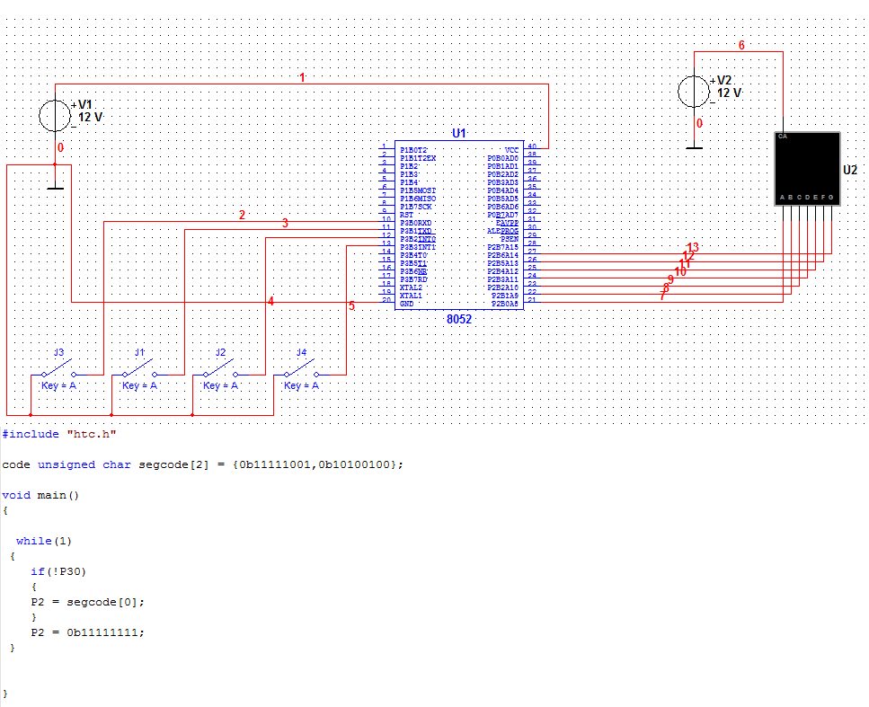

Hallo Leute,
Ich hab mal eine Frage: Bei dieser simplen Schaltung, und bei dem noch
simpleren Programm soll wenn man den Schalter zu P3 drückt eine 1 auf
der 7Segment anzeige angezeigt werden. Das funktioniert auch, nur wird
zwischen den Schritten immer wieder die 8 angezeigt.
Es sollte folgende Anzeige ausgegeben werden:
1. Eine 1 soll angezeigt werden
2. Die Anzeige soll garnichts mehr anzeigen (keine LED Leuchtet)
3. Das ganze wieder von vorne.
Es wird folgende Anzeige ausgegeben:
1. Es wird eine 8 angezeigt
2. Es wird eine 1 angezeigt
3. es wird nichts angezeigt, also keine LED leuchtet
4. Es beginnt wieder von vorne.
Die Schaltung wird mit Multisim simuliert.
An was kann denn das liegen, dass zwischen drinnen noch die 8 Angezeigt
wird?
Tut mir leid, bin noch total neu auf diesem Gebiet... :)
Nico

Ich hab hier mal noch die Multisim-Dateien hochgeladen.
Vielleich kann sich das ja jemand kurz anschauen, weil ich glaube ich
hab nun schon alles ausprobiert, finde den Fehler aber nicht, bzw. in
der Debug Ansicht kann man ja den Assembler Quellcode anschauen, und da
wird in folgender Zeile die 8 ausgegeben:
                  ljmp _segcode
_segcode, _main:  sjmp l5
f1600, l4:        jb P3.0, u11
                  sjmp u10
u11:              sjmp l6
u10:              mov DPTR, #002ah
u11:              clr A
                  movc A, @A+DPTR          <<<---- In dieser Zeile setzt
er
                                                   die 8 (alle LEDs
                                                   leuchten)
u10:              mov P2, A                <<<---- In dieser Zeile setzt
                                                   er dann die 1 (also
                                                   es leuchten nur die
                                                   LEDs für die 1)
l6, l3:           mov P2, #0ffh
l6, l3:           sjmp f1600
l5, l2, f1601:    ret
l5, l2, f1601:    sjmp f1600
LB8               clr A
                  mov PSW, A
                  mov SP, #20h
                  lcall _segcode
                  ljmp l5
                  ljmp LB8
_segcode, _main:  mov R1, A
                  mul AB
Aber warum in dieser Zeile alle LED's auf einmal leuchten verstehe ich
nicht...
Vielen dank schon mal :)

Du sollest deine LEDs nicht am Adressbus anschliessen:
       movc A, @A+DPTR  <<<---- hier passiert ein externes Buszyklus mit oberem Adressbyte = 00 --> LEDs an
Der P0 und der P2 sind Adress- und Datenbus und sollten nur sehr
kontrolliert als EA-Ports verwendet werden.
Mich wundert stark, dass deine Simulation überhaupt läuft. In der harten
Realität fehlt dem 8051 nämlich der komplette externe (Programm- und
Daten-)Speicher. Der würde so keinen Mucks tun, das ist mal eine echt
irreführende Simulation   :-o

Hallo Lothar,
Ahh, das wusste ich nicht :) Schon wieder mehr dazu gelernt... :)
Könntest du mir vielleicht einen Link geben, oder eine Kurze skitze, wie
ich noch den Externen Speicher usw anschließen müsste? Bzw. Was ich noch
machen müsste, dass der im realen Leben funktionieren würde? Nur so die
Grundschaltung, ohne dem ganzen, was man nicht unbedingt braucht :)
Ich hab nun die Dioden an meinen P1 gelegt, und noch Widerstände und
Transistoren davor gemacht (das war ja das, was du gemeint hattest,
oder?) und nun funktioniert es einwandfrei... Also zumindest in der
Simulation :)
Da hab ich auch schon wieder was dazu gelernt, dass der P0 und P2 nur
für Adressen und Daten benutzt werden sollte. :)
Kann ich dann eigentlich auf den P0 z.B. meine Schalter legen?
Vielen Dank für deine Hilfe,
Nico

Moderator (Firma: Titel) Persönliche Seite #1113826
A. K. wrote:
> Ein 8052 mit 12V-Versorgung???
Und ohne Reset-Beschaltung und ohne Quarz.... :-o
Ja, damit dürfte genug über die Qualität der Simulation gesagt sein ;-)
@  Nico
Nein, ein 8051 hat an P0 und P2 den Speicher-Bus. Punkt.
Du kannst schon Taster anschliessen, aber dazu mußt du Bustreiber mit
entsprechendem Decoder verwenden.
> wie ich noch den Externen Speicher usw anschließen müsste?
Da hilft dir Google: 8051 schaltplan
z.B. http://elektronik.kai-uwe-schmidt.de/index.php?page=8051_board
So wie ich das sehe, bist du gerade am Lernen?
Warum nimmst du dazu so einen alten Schinken wie den 8051?
Es gibt so schöne neue und wesentlich performantere uC (MSP430, AVR...).
Die interne Struktur dieser uC ist besser durchdacht und die Dinger
haben deutlich mehr IO (Counter, Serielle Schnittstellen, Oszillator...)
auf dem Chip.
