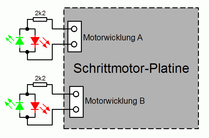

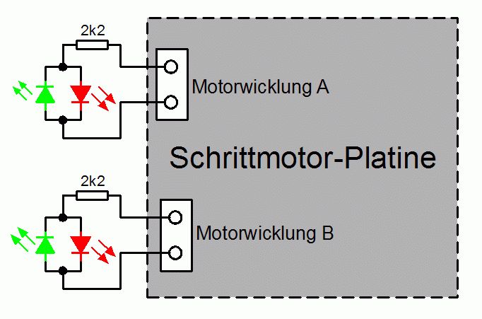

Da jetzt also feststeht, dass der Fehler irgendwo (auch in der Platine) liegen kann, systematisch vorgehen: Beide Versorgungsspannungen anschliessen, an den Ausgängen für die Motorspulen KEINEN MOTOR, sondern jeweils zwei antiparallele Leuchtdioden (vorzugsweise rot + grün) mit Vorwiderstand anschliessen. Alle Logikeingänge auf festes Potential, an den Takteingang einen sehr langsamen Takt (z.B. alle 2-3 Sekunden ein Impuls) anlegen. Dann solltest du sehen, wie die Zustände der Motorspulen der Reihe nach durchlaufen. Drehrichtung am entsprechenden Logikeingang umschalten, die Spulenzustände müssen sich in entgegengesetzter Reihenfolge ändern. Takteingang auf festes Potential, die Motorausgänge dürfen sich nicht mehr ändern. Funktioniert das soweit, dann ist geklärt, dass der Fehler vermutlich beim Motor oder an der Verdrahtung zum Motor liegt. Dann als erstes den Strom der Spulen messen.
Also ich habe das mit den LEDs gemacht und es leuchtet ständig nur eine. Nun bin ich mir aber nich sicher, ob ich die LEDs richtig angeschlossen habe. Deswegen könntest du mir vielleicht nochmal sagen wie die LEDs angeschlossen werden müssen. Also wie müssen bei Windung 1 die LEDs ran und wie bei Windung2 ich glaube nämlich das ich das wohl ein bisschen falsch gemacht habe. Wäre nett wenn du mir schreibst: A: + B: - Ich weis auch nicht ob du das mit den entgegengestez zwischen den Windungen meinst oder ineerhalb der Windung 2 LEDs. Ich hatte an jeder Windung 1 LED, das war aber so wohl nicht ganz richtig, oder? Sorry für die dumme Frage aber ich weis eben nicht wie die LEDs dort ran müssen.
#1113987
Die LEDs sollten wie in der angehängten Zeichnung angeschlossen werden. Dann kannst du zweifelsfrei erkennen, ob und in welcher Richtung der Spulenstrom durchgeschaltet wird.
