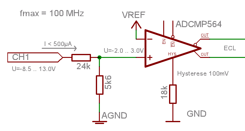

ich habe hier einen Logik Analysator, zu dem leider die Probes fehlen.
Es sind aktive Probes, bei denen sich eine Threshold Spannung von -6.4V
bis +12.7V einstellen lässt. Die Daten werden per ECL übertragen. Als
maximale Frequenz sind 100 MHz angegeben.
Ich möchte mir nun eine Probe nachbauen. Dazu habe ich mir eine
Schaltung überlegt, die den ADCMP564 von Analag Devices einsetzt. Der IC
ist Komparator und ECL Umsetzer in einem. Da der
Eingangsspannungsbereich aber nur von -2 .. +3V geht, möchte ich einen
Spannungsteiler vorschalten. Die gesamte Schaltung findet ihr im Anhang.
Funktioniert das Schaltungsdesign so? Auch bis 100 MHz? Welche Probleme
habe ich zu erwarten? Klappt das auch mit dem Spannungsteiler? Ist der
Querstrom hoch genug?
Gibt es andere Ideen?
Grüße
Steffen
#1114159
freies Zitat aus dem Datenblatt des ADCMP564:
Eine Kombination von 3k Quellwiderstand und 5pF Eingangskapazität ergibt
eine Zeitkonstante von 15ns- Das ist wesentlich langsamer als die
erreichbaren 750ps des ADCMP564.
Die Quellimpedanz sollte merklich kleiner als 100 Ohm sein, um beste
Performance zu erreichen.
Wird so wohl kaum was werden.

Hallo Michael,
Danke für Deinen Tipp, dann klappt meine Idee mit dem Spannungsteiler
nicht. Bzw. es müsste ein Impedanzwandler dahinter. Fällt Dir (oder
Euch) spontan ein OPV ein, der das lösen könnte? Wenn ich mich an meine
eingestaubten Kenntnisse aus der Analogtechnik richtig erinnere, müsste
der OPV "einfach" nur eine GBW von 100MHz haben, ja? Und die Slew
Rate...?
Mich wundert, wie die originale Probe das gemacht hat. Für die Schaltung
stehen nämlich lediglich +5V und -5V zur Verfügung. Da auf der Platine
keine Ladungspumpe o.ä. zu entdecken ist, kann die Pegelanpassung doch
nur passiv geschehen sein... Jemand eine Idee?

Gast #1114673
Ich glaube das war Quatsch, was ich oben mit dem Impedanzwandler
geschrieben habe. Die Zeitkonstante ergibt sich ja aus dem
Spannungsteiler, nicht aus dem ADCMP564. Daran kann der Impedanzwandler
auch nichts ändern...
Jetzt frage ich mich aber um so mehr, wie die originale Probe das
vollbracht hat...!

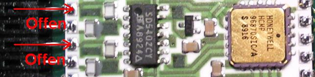

Gast #1115112
Hallo Olaf,
ich habe leider keinen Schaltplan von meiner Probe, sondern nur ein
Foto. Die Eingangsstufe ist auf einem Hybrid-IC aufgebaut. Bei mir wurde
kein Spezial-IC zur Umsetzung verwendet, sondern ein frei verfügbarer
Komparator mit ECL-Umsetzer (HCMP96870) sowie zwei schnelle FET-Schalter
pro Kanal. Außerdem befinden sich dort noch ein Transistor, vier
(Abblock?-)Kondensatoren sowie vier sichtbare Widerstände pro
Doppelkanal. (Einen Auszug von einer Doppelstufe habe ich angehängt.)
Der verwendete HCMP hat einen Eingangsspannungsbereich von -2.5 ..
+5.0V. Und auch die Schalter vertragen nur eine Spannung zwischen -7.5
.. +7.5V. Deshalb verstehe ich nicht, wie da ein
Eingangsspannungsbereich von -6.4 .. +12.7V realisiert werden konnte!
Hast Du eine Idee?
Steffen

Gast #1121272
Ok, der Denkfehler hat sich von selbst gelöst. Ich habe nicht beachtet,
dass die Eingangsimpedanz der Probe natürlich parallel zum
Innenwiderstand des zu messenden Geräts liegt. D.h. der Gesamtwiderstand
wird in diesem Fall vom Innenwiderstand des Messobjekts bestimmt (so
soll es ja auch sein).
Aber damit stimmt der Einwand von Michael U. (siehe Posting vom 17.10. /
18:07) doch nicht. Denn es ist doch egal, wie hochohmig ich meinen
Spannungsteiler dimensioniere, solange der Innenwiderstand des
Messobjekts kleiner ist.
Also geht's doch ganz einfach über einen Spannungsteiler, wie im ersten
Ausgangsposting vorgeschlagen? Bitte um Rückmeldung!
Gast #1121524
Ja, stimmt... Mist!!
Aber wie verflixt nochmal ist dass denn bei meiner originalen Probe
gelöst worden?! Wie können die hohen Eingangsspannungen auf den
Spannungsbereich des Komparators abgebildet werden, OHNE dass irgendwo
eine entsprechend hohe Spannung zur Wandlung zur Verfügung steht?! Da
sind doch nicht noch irgendwo Bauteile versteckt!
#1121529
> gelöst worden?!
Vermutlich mit einem Frequenzkompensierten Spannungsteiler.
Bei einem Teilerverhältnis von etwa 1:5 und einer Eingangskapazität von
etwa 5pF müsstest du etwa 1,2pF parallel zu dem 24k Widerstand schalten,
damit das Tiefpassverhalten kompensiert wird.
