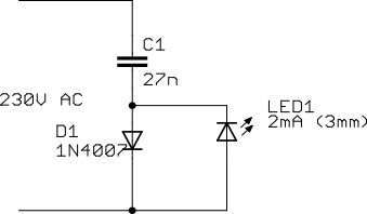

Hallo miteinander,
habe heute festetellen müssen, dass in meinem Schaltungsaufbau ein
Opto-Triac defekt war (Sharp S202S01). Er hatte auch ohne Ansteuerung
(spannungsfrei gemessen) nur ca. 15 kOhm zwischen den Triac-Anschlüssen;
in der Schaltung hatte ich ohne Ansteuerung eine Spannung von 170V
gemessen (bei 230V AC angelegter Spannung).
Interessant ist, dass dieser Triac noch nie eine Last gesehen hat. Es
ist lediglich eine LED-Anzeige angeschlossen! (Die wollte ich gern
haben, um auch kurze Einschaltzeiten zwischen 0,1s und 2s sehen zu
können; eine "normale" Lampe wollte ich daher nicht verwenden).
Kann diese Anzeigeschaltung (vgl. Anhang) der Übeltäter sein? Geht das
vielleicht mit dieser Anzeige gar nicht???
Würde mich über hilfreiche Kommentare und Hinweise freuen....

danke für die Reaktionen.
@ maddin:
Der Kondensator hat 630 V AC. Sollte also in jedem Fall ausreichend
sein.
@ Ich:
Den Verdacht hatte ich auch schon...habe aber einfach mit
die für 2mA passende Kapazität berechnet.
