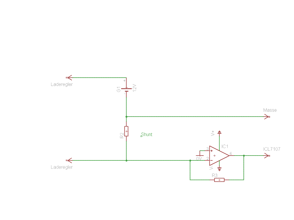

Hallo!
Ich möchte mit dem ICL7107 einen Strom messen. Ich verwende dazu einen
Shunt in der Masseleitung.
Also:
                           _|_
                           | |   Verbraucher
                           |_|
                            +--------------------- (Masse)
                           _|_
                           |_|   Shunt          Eingang ICL7107
Mein Problem: Die Eingangsspannung am ICL7107 ist negativ zur Masse.
Kann ich das Vorzeichen der Messspannung mit einem OPV umdrehen?
Also mit einem invertrierenden Vertärker mit dem Verstärkungsfaktor 1?

Gast #1114773
>Die Dinger wollen eine potentialgetrennte Versorgungsspannung haben,
>sonst zeigen sie dir nur Hausnummern an.
Versorgt werden sie (es sind 6) über einen Trafo.
5 von ihnen messen einen Ladestrom, der von 5 verschiedenen Solarpanelen
über Laderegler in die Akkus fließt.
Der übrige misst den Strom der entnommen wird.
Messkabel vertauschen ist leider nicht möglich.
Ich habe im Anhang meine Schaltung, wie ich es machen würde.
Würde es so funktionieren (auch wegen der Temperaturstabilität)?
Gast #1114776
Ja ne, aber nur fast. Man muss halt einfach wissen, welche Verbindungen
zulässig sind. Der ICL7107 besitzt auf alle Fälle Anschlüsse für +/-5V
und Masse. Davon getrennt sind aber zunächst mal seine Messeingänge IN
HI/IN LO, die aber spannungsmäßig in der Nähe von Masse gehalten werden
müssen. Die Polung ist aber egal.
Gast #1114782
Die Schaltung ändert nichts an Deiner Gesamtsituation. Der OpAmp ist als
Buffer geschaltet und fügt daher lediglich einen ungewollten Offset
dazu. Wieso solltest Du nicht IN HI/IN LO vertauschen können? Was für
ein Messgerät ist das?
Gast #1114786
Bei meiner Schaltung ist IN LO fix mit Masse und COMMON verbunden. Wenn
ich diese Verbindung löse, wird nichts brauchbares mehr angezeigt. Ich
wusst nicht, dass ich IN LO und IN HI einfach so vertauchen kann.
