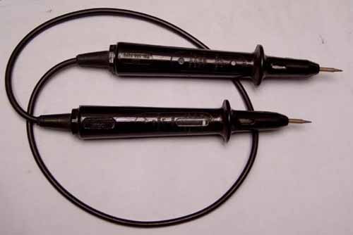

Wenn das Ding 15 Jahre funktioniert hat und nun nicht mehr:
- Alles Sicherungne/LSS prüfen.
-mit 2poligem Spannungsprüfer ("Duspol") schauen ob Spannung am Schalter
ankommt, und auch wieviel.
- dito, ebenfalls am Klemmbrett des Motors prüfen.
Typische Fehler sind defekte Sicherung(en), Kabel/Ader verbindung
gelockert, Schalter defekt.
Und auch das kommt vor: Motor defekt.
Wie tex richtig schreibt: Ein Elektriker ist jetzt die richtige Wahl ,-)

#1115702
Das paßt als erste Näherung.
Den Vorschlag, die Sicherungen/LSS und den S-D-Schalter zu testen
(Stichwort: Duspol) hast Du bereits erledigt?
Wie gesagt, zweipoliger belastender Spannungsprüfer ist wichtig. DMM/DVM
ist es hier meist nicht , da hochohmige Messung.
Andrew
