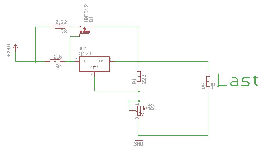

von Micha (Gast)
kann ich über dem LM 317 einen Transistor schalten der denn Strom
übernimmt ?
Strombegrenzung auf 600mA
von Alexander S. (esko) Benutzerseite
Guck mal ins Datenblatt, da ist genau das beschrieben.
So wie von dir gezeichnet kann es nicht funktionieren.

von Micha (Gast)
Stromregler er soll den Strom in der Zuleitung zu einem Motor begrenzen.
von Philipp K. (philippk) Benutzerseite
Schau mal in diesem Datenblatt Seite 21
http://www.national.com/ds/LM/LM117.pdf
Da ist die Schaltung zur Stromregelung. In deinem Fall wäre der
Widerstand 1.25V / 0.6A = 2.08 Ohm
von Micha (Gast)
Ja , die habe ich ja aufgebaut. nur wird der LM317 dabei recht war!
selbst mit großen Kühlkörper noch 80 Grad.
Deswegen wollte ich ihn mit einem FET entlasten!
Gibt noch andere Bausteine? Bei OP mit fet ist die messung ein Problem
da der Shunt nicht an Masse liegt!

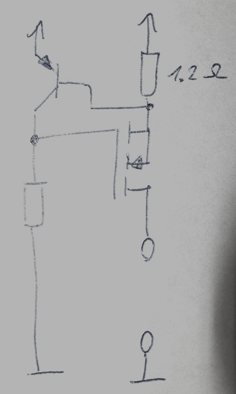

von Lukas B. (lukas-1992) Benutzerseite
Warum bitte??
"virtuelle Masse" so hab ichs bis jetzt immer gemacht
Dann machst du das besser so wie im Bild.
Durch den Widerstand auf GND ist der P-Fet standardmässig leitend, wenn
durch den Strom auf dem 1,2Ohm Widerstand mehr als 0.7V abfallen, dann
fängt der Transistor an zu leiten und bringt den P-Fet zum sperren. Um
einen Kühlkörper wirst du auch hier nicht rumkommen. Und der Fet muss
24V am Gate vertragen, ansonsten Z-Diode in serie zum Widerstand auf
GND.
von Gast (Gast)
Hast du das auf eine Wand gemalt????????? Sieht wegen der vielen kleinen
Unterbrechungen und dem rauen Hintergrund zumindest so aus :-)
