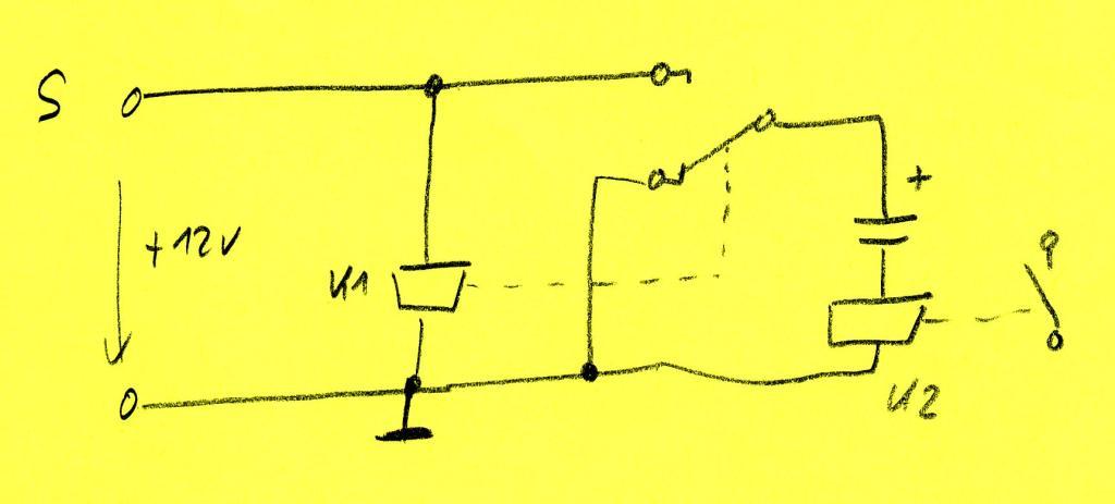

Hallo, ich habe mal wieder ein Problem bei dem ich nicht selbst auf die
Lösung komme.
Ich suche eine Schaltung die es mir ermöglicht ein Relais als Taster zu
verwenden währen der "Eingang" der Schaltung nur zwischen 0V und 12V hin
und her schaltet.
Hintergrund ist folgender:
Ich möchte in meinem Auto den S-Kontakt (diese Leitung geht auf +12V
wenn die Zündung eingeschaltet wird und geht erst wieder auf 0V wenn der
Schlüssel gezogen wird) zum ein und ausschalten eines Computers
verwenden.
Ich möchte also immer dann wenn der S-Kontakt geschlossen wird (Zündung
ein) einen Tastimpuls auslösen (am liebsten mit einer Verzögerung von
vllt 10s).
Den selben Tastimpuls möchte ich auslösen wenn der S-Kontakt geöffnet
(Schlüssel abgezogen) wird.
Mir fehlt jegliche Art von Idee wie ich sowas realisieren könnte und ich
hoffe ihr könnt mir helfen.
Danke schonmal im Vorraus
Grüßle vom Essig
P.S. Es gibt sowas schon fertig in einem Netzteil, aber das ganze kostet
dann über 20€ mehr. Das ist mir einfach zu viel....

Wenn S auf +12V liegt, zieht K1 an.
Über den Kondensator fließt Strom
durch K2. Dies zieht so lange an,
bis der Kondensator geladen ist.
(Vereinfacht ausgedrückt, ich kenne
eine e-Funktion)
K2 geht also nur kurz an.
Wenn S abgeschaltet wird, fällt K1
auch ab. jetzt entlädt sich der
Kondensator über K2 und es zieht
wieder für einen Moment an.
Für K1 musst Du ein 12V Relais nehmen.
K2 kann (sollte) einen kleiner Spannung
haben und recht hochohmig sein
(kleines empfindliches Relais).
Die Größe des Kondensators musst Du probieren.
Ein Elko mit 1000µF wird es aber schon werden.
