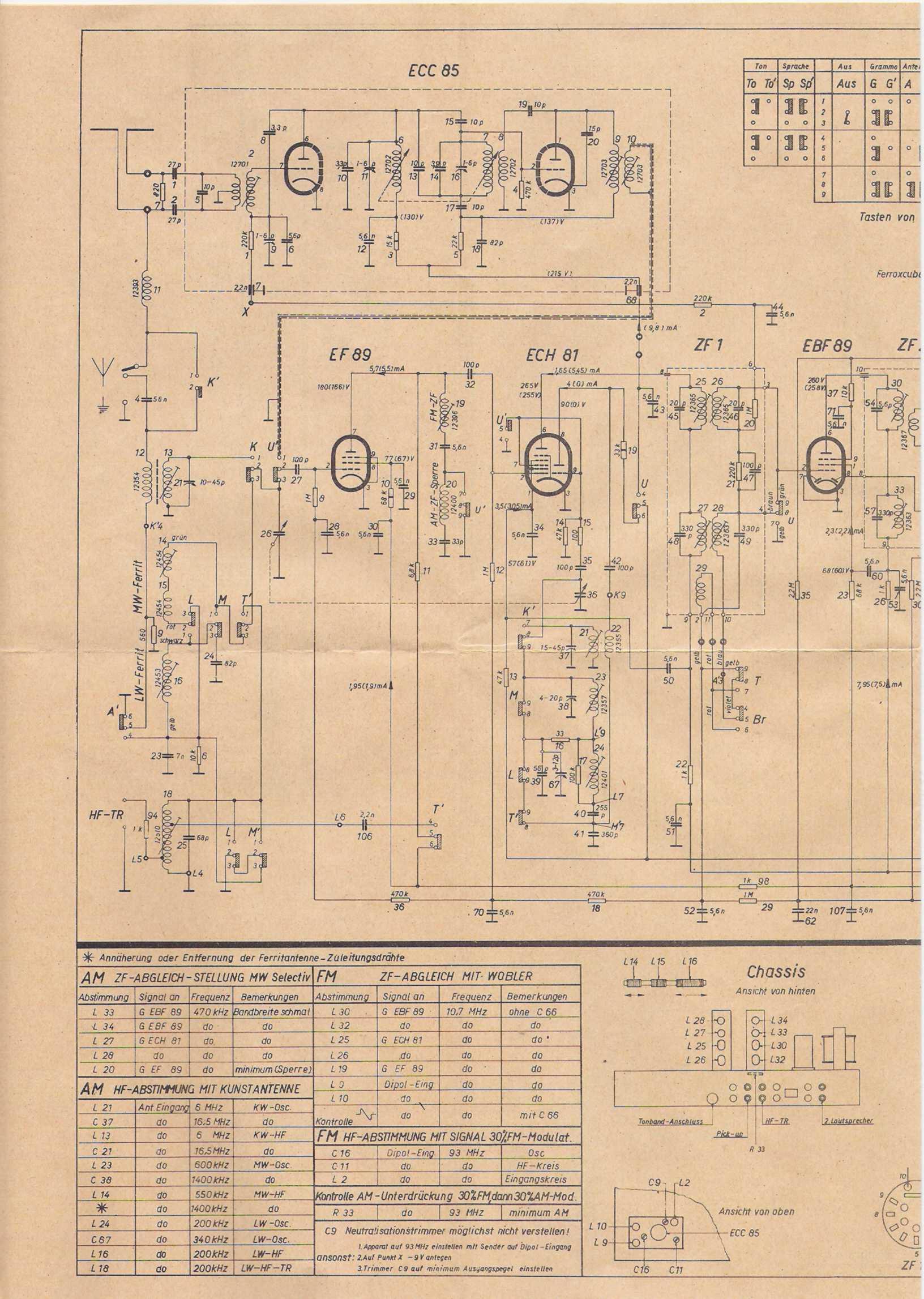

Nun, hab jetzt versucht den Lautsprecher zum "klirren" zu bringen -
wobei Klirren etwas übertrieben ist, es verändert sich bloss die
Lautstärke - was nur an der ECC85 gelang (habe weder eine EABC80 noch
eine EF86) - siehe Teil B Schaltplan im Anhang.

Ach, das wird mühsam - denn da muss ich das ganze Gehäuse
voneinandernehmen um vorne an die Potis ranzukommen (lässt sich nur
hinten und unten öffnen).
Und mit dem riesen 50uF Kondensator der da so rausragt bin ich mir nicht
sicher, ob ich brummen will :)
Kann ja mit Bildern von Gerät schnell einen Überblick verschaffen. Teil
A Schaltplan im Anhang.
Kev

Nun - Vielleicht um klarzustellen: Gestern ging er noch perfekt. Bevor
ich jetzt an dem Poti rumbastle, muss ich sicher mal die Spannungen
prüfen. Auf dem Schaltplan sehe ich 295V Betriebsspannung (nach dem
Netztrafo) und vor dem Lautsprecher sitzt auch ein Trafo, sehe aber
nicht wie hoch seine "Ausgangsspannung" ist.
Kev

aber ich komm einfach nicht auf einen grünen Zweig. Beim Lautsprecher
messe ich rund 2.5V ~, ich weiss aber nicht was es sein müsste, das
erkenne ich aus den Plänen gar nicht. Ich weiss also immer noch nicht
woran das Problem liegt.
Wäre es möglich, mir ein paar Weisungen bezüglich des weiteren Vorgehens
zu geben? Dann komme ich vielleicht auch an die richtigen Informationen,
kann sie euch dann weitergeben.
Danke, kev

Vielleicht hat er beim Säubern mit dem Lappen den Tonpfad erwischt und
etwas zu einem (Teil-)Kurzschluß verbogen, was zu starker Dämpfung
führt, oder gar eine Drahtverhauverbindung gelöst.
Meßwerte sind ja genügend im Plan enthalten.
