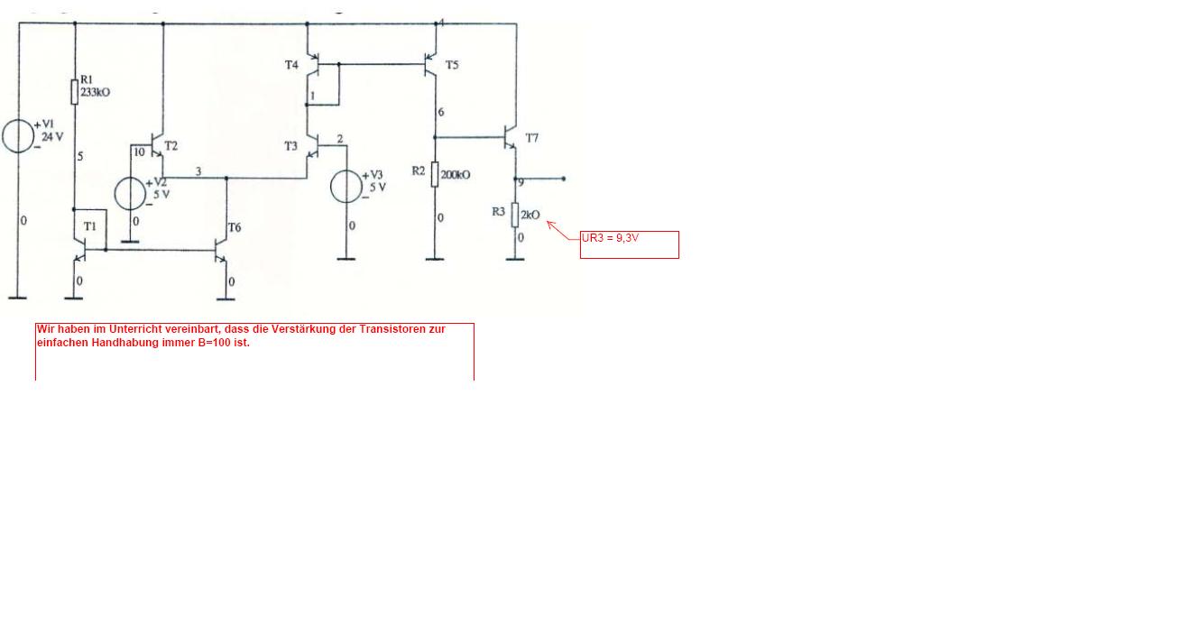

Ich habe eine Frage zur Transistorschaltung im Anhang..
Ich habe sämtliche Arbeitspunkte berechnet und für die Ausgangsspannung
U9 9,3V ausgerechnet..
Nun wird gefragt :"Wie groß ist die Ausgangsspannung U9, wenn der
Basisstrom des Transistors T7 bei einer Gleichstromverstärkung von B=100
berücksichtigt wird?"
Hat einer Rat?

Die 9,3V sind wohl unter der Annnahme, dass B für alle Transistoren
unendlich ist und damit alle Basisströme 0 sind, berechnet worden.
Wird für T7 B auf 100 reduziert, teilt sich der Kollektorstrom von T5 in
den Strom durch R2 und den Basisstrom durch T7 auf. Der Kollektorstrom
von T7 ist das (B+1)-fache des Basisstroms. Mit diesen beiden
Erkenntnissen und dem Ohmschen Gesetz kann man eine einfache Gleichung
aufstellen und daraus U9 ausrechnen.
Immer noch zu schwierig? Ich komme auf U9=4,67V (hoffentlich habe ich
mich nicht verrechnet).
Etwas interessanter, aber immer noch leicht lösbar wird das Ganze, wenn
man für alle Transistoren B=100 annimmt.

Ich danke dir yalu für deinen Hinweis ich habe es jetzt auch raus. Mein
Ergebniss ist auch UR3 4.65V.

> Ich habe vereinfacht gerechnet mit Ic=Ib*B
> aber wenn man genauer rechnet mit Ic=Ib*(B+1) dann kommt man auf 4,67V
Du meinst wahrscheinlich Ie, nicht Ic, dann stimmt's. Für die Berechnung
ist nicht Ic, sondern Ie von Bedeutung, da eben dieses Ie den gesuchten
Spannungsabfall an R3 verursacht.
  Ic = Ib * B
  Ie = Ic + Ib = Ib * (B + 1)
Wahrscheinlich bin ich selbst schuld an der Verwirrung, da ich die
beiden Ströme in meinem obigen Beitrag ebenfalls verwechselt habe:
> Der Kollektorstrom von T7 ist das (B+1)-fache des Basisstroms.
Da sollte natürlich Emitterstrom stehen. Mit Ie=Ib*(B+1) sollten dann
auch die 4,67V stimmen.
