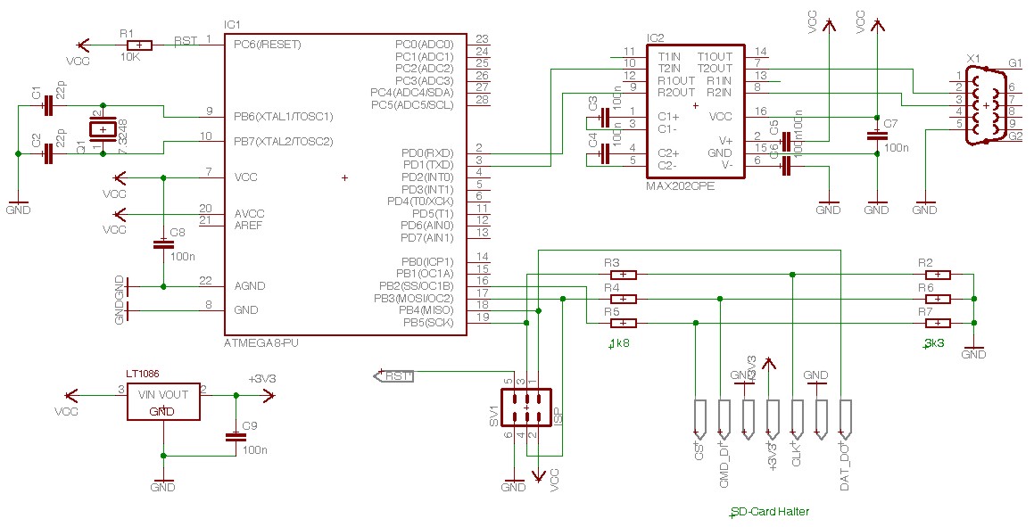

von Matthias D. (marvin42)
ok, anbei ist der prinzipielle Schaltplan.
- den Pullup hatte ich getestet, das machte keinen Unterschied
- ich habe eine 32 MB, 512 MB, 1 GB und 4 GB SDcard getestet
- mein CLK läuft mit 57600 Hz
schon mal Danke fürs Helfen..
von Jean P. (fubu1000)
wie lang ist die Leitung zur SD Karte, weil mit Spannungsteiler aus
Widerständen, sollte die Leitung nicht allzu lang sein.
Am LT1086 fehlen 10µF vor und hinter dem Regler.
100nF möglichst nahe an der SD-Karte zwischen VCC und GNd kann auch nit
Schaden (muss nit aber Versuch macht Klug).
@Fabian: die Leitungen sind ca. 12 cm lang

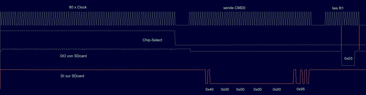

Ich lege mal einen Signalverlauf mit dem Oszi bei (Clock hat, wie
gesagt, 57600 Hz). Vielleicht kann mir da jemand was erklären: beim
Lesen der R1 werden 16 Clockpulse ausgegeben - zum einen hätte ich nur 8
Clock erwartet, aber die Karte antwortet auch auf erst auf die zweiten 8
Bit.
OK.
> Bit.
Das ist normal, die Karte brauch nen bissi. Deswegen wird im Code 0xFF
solange rausgeschoben, bis im SPDR Register nit mehr 0xFF ausgelesen
wird.
Moin,
nein wie oben schon erwähnt, sollten an den LT1086 die 10µF
Kondensatoren vor und hinter den Reglern.
Code ist so schwer zu beurteilen, da das gepostete ja praktisch nur aus
Funktionsaufrufen besteht.

> beim Lesen der R1 werden 16 Clockpulse ausgegeben - zum einen hätte ich > nur 8
Clock erwartet,
Es könnten auch noch mehr Takte sein, je nach Karte, Lust, Laune und
Mondphase aber immer ein vielfaches von 8.
@Martin:
> je nach Karte, Lust, Laune und Mondphase ...
Nein, aber danke, ich hab's im SanDisk Handbuch gefunden, es geht um die
Zeit Ncr(Abschnitt 5.23)

Kürz lieber erstmal deine Leitungen radikal. 12cm und mehr funzen
eigentlich bei mir schon, aber probieren geht über studieren.
>Ausserdem benimmt sich die Schaltung unterschiedlich, wenn ich
>die Vcc zwischen 3.5 und 5V variiere, das deutet alles auf unsaubere
>Signale hin.
Diese Aussage verstehe ich nicht. Hauste 5 Volt auf deine SD Karte ?
Oder versorgst du deinen Mega nur mit 3,5 Volt, denn beides geht nicht.
Erstes weil die SD Karten nur 3,6 Volt vertragen, zweiteres wegen den
Spannungsteilern. ???
> Was brauchste denn nur die Ini oder auch lesen und...
das Ini würde mir schon reichen, wenn du so was wie GetInfo hast, mit
dem man die Kartendaten lesen kann, hätte ich was aussagekräftiges
> Widerstände als Teiler...
naja ich halte das auch nicht für wahrscheinlich, aber im Moment
probiere ich alles durch...
Die Leitungen werde ich ohnehin kürzen - nur waren die Signale lt. Oszi
ganz passabel.
Den ATmega habe ich natürlich am Labornetzteil mit 5V, die SD-Karte hat,
wie oben beschrieben, einen eigenen 3.3V Regler. Ich habe testhalber die
5V etwas variiert, innerhalb der Grenzen die der ATmega verträgt - aber
ein klares Fehlerbild gibt das nun auch nicht.
Ich habe mir vom Nachbarn mal noch eine SD-Karte geliehen, eine 1GB
Sandisk, die kann ich initialisieren, aber das Auslesen der Info-Bytes
liefert jedesmal andere Werte. Irgenwie scheint meine Schaltung knapp an
der Kante von irgendeiner Toleranz zu sein - ich suche weiter...
ich habe die Schaltung komplett zerlegt und neu aufgebaut, die Leitungen
betragen jetzt nur noch ca. 6 cm - und nun kann ich alle meine SD-Karten
lesen.
Soweit ich das per Oszi beurteilen kann, haben sich die Signale nicht
verändert, also bin ich verwundert aber erst mal zufrieden...
danke fürs Helfen
