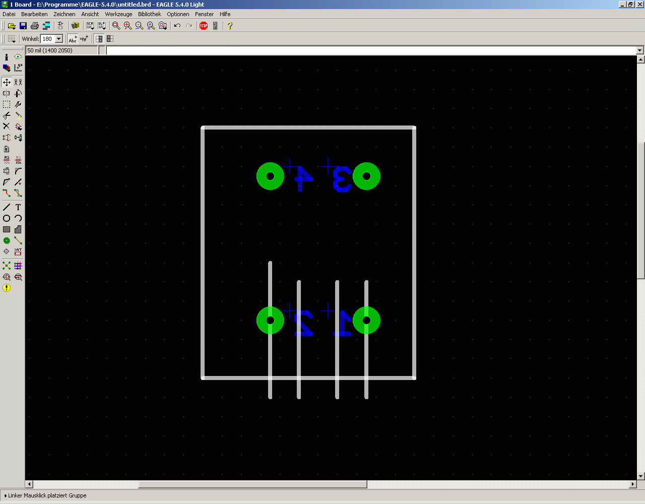

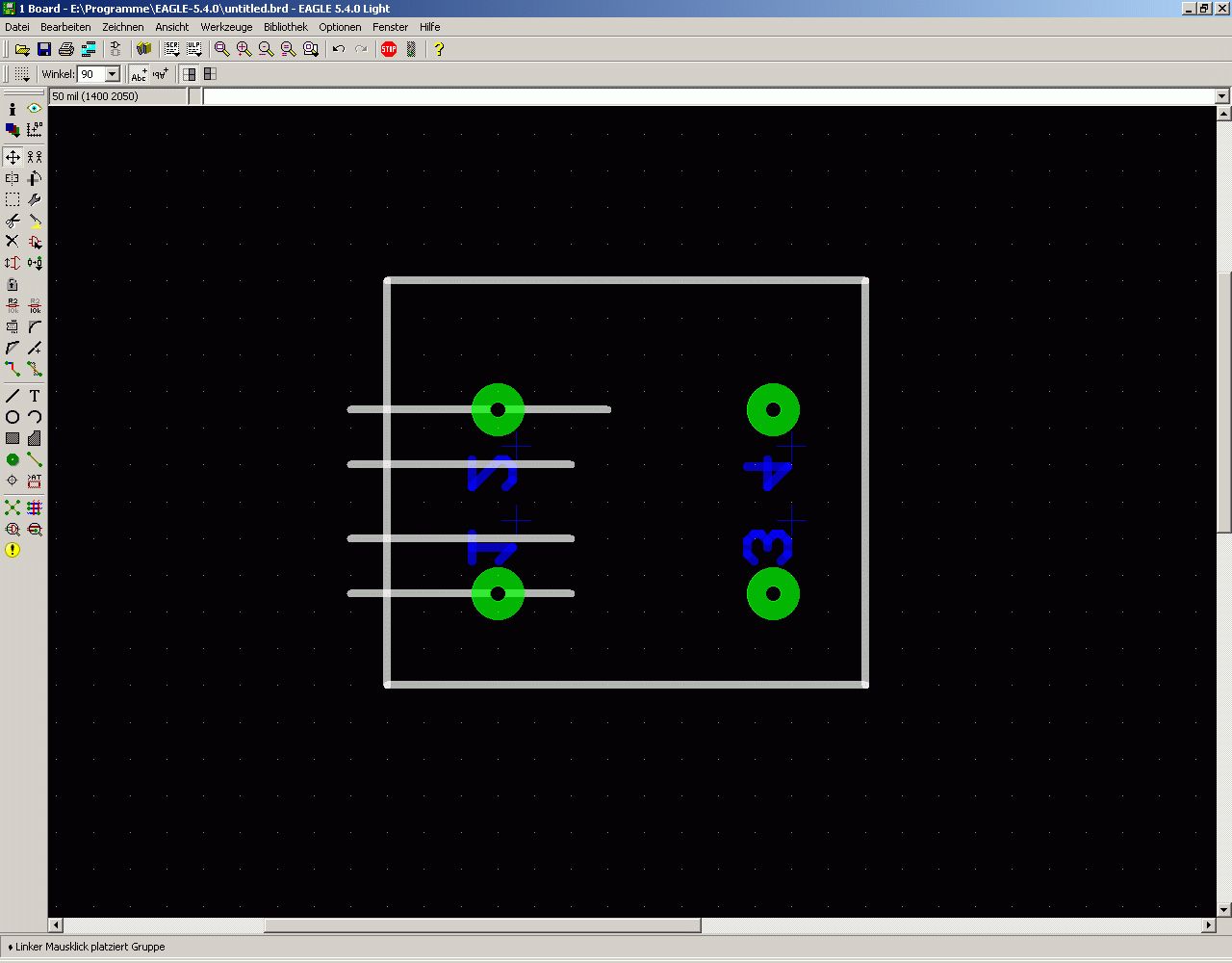

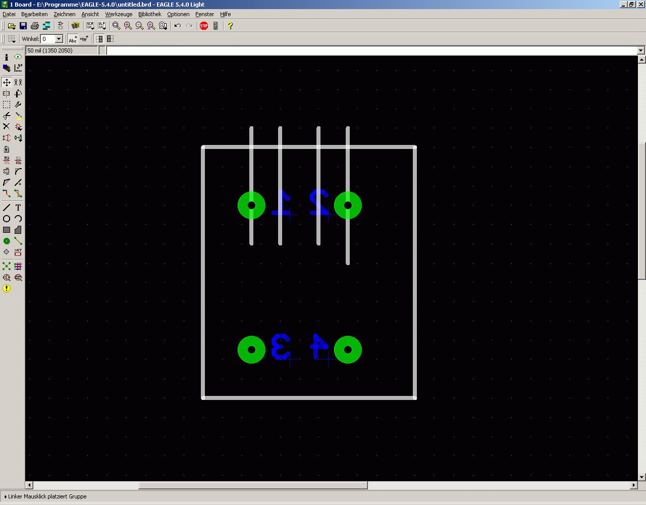

eagle verschiebt ja beim Drehen die Texte??
Wollte ein kleines Layout zum Drucken ein bisschen zusammenschieben, per
cut & paste + gedreht und da auf einmal stimmen die Design Rules nicht
mehr?? :( Ziffern liegen plötzlich zu nahe am Pin.
Hab dann einfach mal ein paar Vias im 50/25 mil Raster gezeichnet +
Zahlen daneben und siehe da
Anhang betrachten!
hier ist noch alles im Raster

Bei der ersten Linksdrehung spiegelt eagle den Text; ebenso bei 2x
drehen (sonst stünden die Texte dann auf dem Kopf). Vermutung: eagle
berechnet die Mitte der Texte nicht korrekt, weil das Griffkreuz die
Breite mit bestimmt, deswegen wird nicht korrekt gespiegelt??
Ob die Zahlen im Doku LAyer sind oder nicht ändert nichts daran; das ist
auch nur ein Beispiel mal extra gezeichnet und kein richtiges LAyout

Gast #1115604
Eagle richtet die Texte beim Drehen immer so aus das sie von unten oder
von Links zu lesen sind. Das funktioniert aufgrund der unterschiedlichen
Zeichengröße halt nicht immer. Wie du schon vermutet hast zählt nicht
die Mitte sondern das Origin als Positionsreferenz.
Wenn man dreht muss man den Text nachträglich bearbeiten
Ausrichten kann eagle gerne, nur dass die Bezeichnungen je nach dem
plötzlich 10 mil daneben liegen ist echt nicht schön. Auf der Cadsoft
Seite im Forum hat einer (Walter) das Thema als 'alt bekannten Bug'
aufgegriffen. Null Reaktion, naja. Man kann damit leben aber wie gesagt
schön ist das nicht. Habe auch etwas mit der Schriftgröße sowie dem Font
probiert, aber immer das Gleiche.

Gast #1118293
Naja, es ist schon störend. Erstell mal eine Platine und mach daraus
einen Nutzen für den du die Platine um 90° drehen musst. Wenn du nicht
aufpasst stehen auf einmal die Texte auf dem Kopf oder passen nicht.
