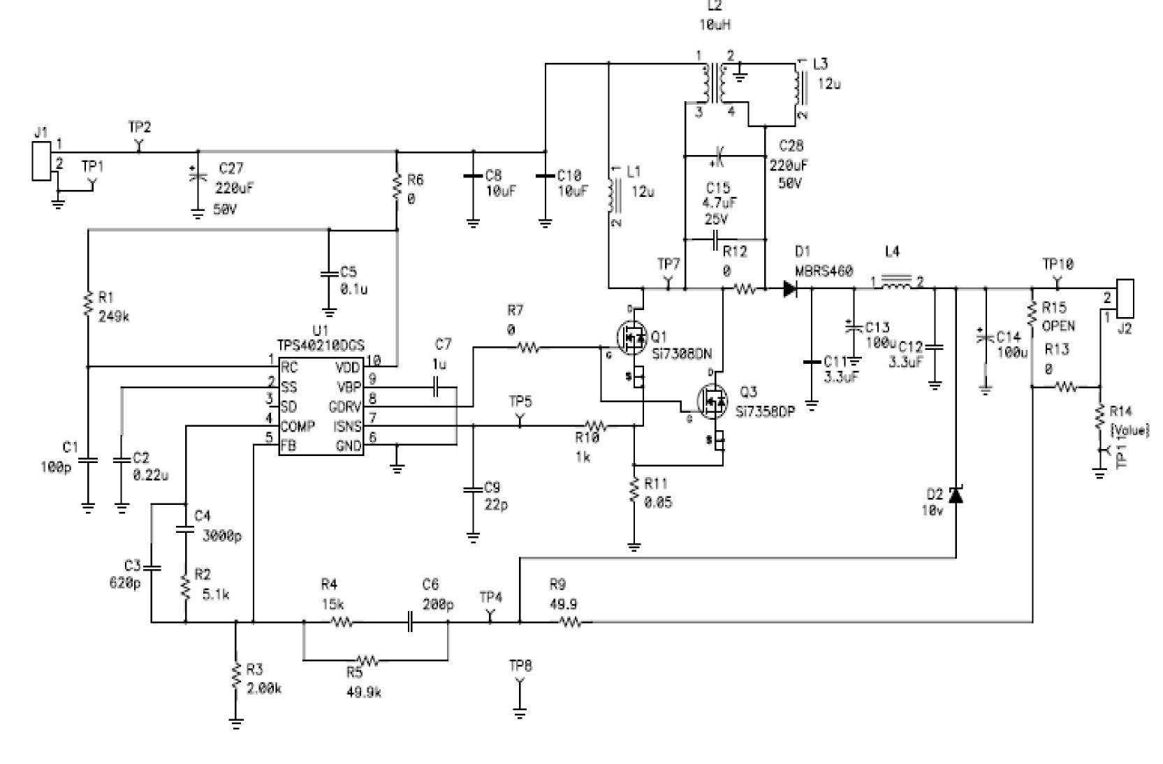

ich habe eine Frage, welche den SEPIC betrifft.
Ich muss eine Schaltung entwerfen, welche primärseitig eine Spannung von
24-50 Volt bereitstellt. Sekundärseitig muss ich feste 24V bekommen.
Habe mich im Internet "schlau" gemacht und bin auf den SEPIC gestoßen.
Doch nun meine Frage: Wie kann dieser SEPIC angesteuert werden, damit
die Regelung für den elektronischen Schalter (ist doch ein Mos-Fet,
oder?) sich selbst so einstellt, dass ich auf der sekundärseite feste,
stabile 24V bekomme?
gruß Bene

Für die 'richtige' Ansteuerung sorgt eben der sogenannte "Regler",
während die Power-Transistoren (üblicherweise MOSFETs) nur das
Stellglied darstellen.
Prinzipiell wird bei Schaltreglern alles über das Tastverhältnis
gesteuert, d.h. die Ein- zur Ausschaltzeit der Transistoren im
Stellglied wird bestimmt wieviel Energie vom Eingang (und irgendwie
durch oder über eine Spule, dem energiespeichernden Element) zum Ausgang
transferiert wird.
Ob die Kennlinie (d.h. Ausgangsspannung über Tastverhältnis oder
umgekehrt aufgetragen) nun linear ist oder nicht hängt i.A. von der
Topologie und im speziellen von der aktuellen Schaltung und der Regelung
ab.
Für den Fall, daß Du Dich auch für andere Topologien erwärmen könntest,
würde ich Dir die Buck-Boost-Topologie nahelegen, da dort keine
gekoppelten Induktivitäten nötig wären. Als Beispiel fiele mir da der
LTC3780 ein, den ich schon öfter benutzt habe. Leider reicht er nicht
ganz an Deine geforderten 48V Eingangsspannung ran, denn er verträgt nur
max. 36V.
Ich gebe aber nicht auf, und werde heute Abend mal Zuhause nach einer
Wandler-Schaltung bis 48V am Eingang suchen. Möglicherweise könnte das
aber ein reiner Buck-Converter sein, d.h. die Eingangsspannung sollte
immer etwas größer als die geforderte Ausgangsspannung sein. Na mal
sehen was ich finden kann. Kann Dir also hoffentlich morgen mehr
'sagen', wenn weiterhin Interesse besteht?!

Ich hab mich mal nach den IC's umgeschaut, welche MOSFETs ansteuern.
Habe dann mal auch die Firma ELMOS entdeckt und habe ein Datenblatt für
den E910.24|25|26 bekommen. Der wäre eig recht okay...
Oder gibts irgendwelche Einwände? Oder bessere ICs?
Also ich würd auch mal sagen, dass der Buck-Wandler wegfällt...
Zur Frage kommt nur noch (meiner meinung nach):
Buck-Boost-Conv.
SEPIC
CUK-Conv.
Doch was sind die genauen Unterschiede? Beim CUK ist die
Ausgangsspannung verpolt und beim SEPIC ist die Ausgangsspannung
galvanisch getrennt, okay. Gibt es sonst noch bestimmte Unterschiede?
Vielen Dank jedenfalls an dich, dass du dir so viel Mühe gibst! ;-)

Jede der drei von Dir ins Auge gefaßten Konverter-Topologien haben ihre
ganz spezifischen Vor- und Nachteile. Diese alle aufzuzählen würde den
Rahmen eines Forum einerseits sprengen und sicherlich andererseits auch
wieder zu elendig langen Diskussionen führen, welche nun die (für Dich)
bessere Topologie sei. Entscheiden muß der Entwickler letztendlich
selbst. Ein paar Punkte zum drüber Nachdenken möchte ich jedoch
loswerden:
CUK:
  Vorteile:
    - Der Ein- und/oder Ausgangsstromripple kann, bei richtiger
Auslegung, zu Null gemacht werden (ist schonender für die Elkos).
    - galvanische Trennung zw. Ein- und Ausgang möglich (aber leider
Mehraufwand f. Rückführung der Istausgangsspannung nötig).
    - Nur ein aktives Schaltelement (Transistor) notwendig.
  Nachteile:
    - Benötigt große Koppelkondensatoren (evtl. teuer, voluminös, etc.).
    - Die gekoppelten Spulen/Übertrager gibt's i.d.R. nicht fertig zu
kaufen, weswegen selber wickeln angesagt ist.
    - Es gibt keine Schaltregler-IC, die unmittelbar auf dieser
Topologie aufsetzen, mißbrauch ist jedoch durchaus möglich. ;-)
    - Ausgangsspannung hat (ohne Übertrager) umgekehrtes Vorzeichen,
d.h. aus pos. Eingangsspannung wird eine neg. Ausgangsspannung.
SEPIC:
  Vorteile:
    - galvanische Trennung zw. Ein- und Ausgang möglich (wie auch beim
CUK).
    - Ohne Übertrager ist Polarität der Ein- und Ausgangsspannung
identisch.
    - Auch hier nur ein aktives Schaltelement (Transistor) notwendig.
  Nachteile:
    - Benötigt großen Koppelkondensator (wie auch beim CUK).
    - Induktivitäten haben i.d.R. große Werte (z.B. gegenüber
Buck-Boost).
    - Die gekoppelten Spulen gibt's i.d.R. ebenfalls nicht fertig zu
kaufen.
Buck-Boost:
  Vorteile:
    - Kein großer Koppelkondensator nötig.
    - Induktivität kann sehr klein sein/werden, im Vergleich zum
CUK/SEPIC.
  Nachteile:
    - Mehrere aktive Schaltelemente notwendig (z.B. sind's beim LTC3780
immerhin 4(!) MOSFETs).
Um es vorweg zu nehmen: Diese Auflistung erhebt keinerlei Anspruch auf
100%-ige Korrektheit (Irrtümer vorbehalten), Vollständigkeit usw., usw.,
usw., ...
Möglicherweise fallen anderen Forenmitgliedern/-teilnehmern noch andere
Vor- und/oder Nachteile bei der jeweiligen Topologien ein.
Über die Wirkungsgrade habe ich hier explizit keine Aussage gemacht, da
es zu großen Teilen auch an der Bauteilselektion liegt, d.h. z.B.
MOSFETs mit niedrigem RDSon und Induktivitäten mit niedrigem Rdc wählen.
Bei großen Ausgangsströmen keine Dioden zur Gleichrichtung verwenden
sondern auch hier mit MOSFETs aktiv (und synchron) gleichrichten. Es
gibt sogar Schaltregler-ICs die dazu einen dedizierten Ausgang bereit
stellen.
Also bis morgen.

von Josef (Gast)
Oder auch folgender Schaltungsvorschlag fuer einen generellen SEPIC
converter mit TPS40200 ->
http://focus.ti.com/docs/prod/folders/print/tps40210.html

von Bene (Gast)
@Josef: Der SEPIC geht an Raimund oder?
@Raimund: Du hängst dich ja mächtig rein. Danke.
Wenns dich interessiert: hab einen gefunden...ist jedoch mit einem
Controller, welchen ich nicht verwende und es ist ein TLV431. Da ist nur
ein Unterschied: der hat eine Vergleichsspannung von 1,25 und nicht 2,5
V...
Jedenfalls ist halt eine Beschaltung dabei, an welcher ich mich vllcht
ein wenig anlehnen kann.
http://focus.ti.com/lit/ml/slup204/slup204.pdf
Dies ist der Link und auf Seite 16 ist die Schaltung ;)
Endlich kann ich dir auch mal was zeigen :)
von Raimund R. (corvuscorax)
Gern geschehen.
> V...
Yip. Bei nur +3.3V Ausgangsspannung hätte ich auch nicht unbedingt den
2.5V-Shunt-Regler eingesetzt, sonst würde ja nichts für die LED übrig
bleiben!
Bei 48V Ausgangsspannung ist das dann aber völlig unkritisch und der
TL431 kann/darf zum Einsatz kommen (weil billiger). ;-)
Najaaaaaa - wenn man mal davon absieht, daß mit Figure 14 ein
3.3V/2.5A-Wandler gezeigt ist, der also gerade einmal etwas mehr als 8W
an Leistung zur Verfügung stellt ...
Mit den 48V und 5A bist Du schon 'ne ganze Leistungsklasse darüber.
Gut, für den Controller ist das eh egal, solange er z.B. nur die
Treiberleistung für den Schalt-MOSFET bereitstellen kann (oder eben über
einen zusätzlichen Treiber). Feedback, Regelung, etc. sind bereits
intern mehr oder weniger vorgegeben. Such evtl. mal eine Applikation,
die mehr Power überträgt und Du bekommst möglicherweise einen
Eindruck/Idee was man wo, wie umdimensionieren muß. Das konkrete und vor
allem komplette Durchrechnen der Schaltung ersetzt das natürlich nicht.
Also z.B. welche maximalen Spannungen und Ströme ergeben sich an welchen
Schaltungspunkten zu welchen Zeiten. Ist nicht immer ganz trivial.
Außerdem ist auch der Aufbau entscheidend für die Funktion oder
Nichtfunktion einer Schaltung. Z.B. sei da genannt, wie man den
Übertrager wickelt oder wie das Platinenlayout auszusehen hat, um 'böse'
Überraschungen zu vermeiden.
Zwar ist der Durchlußwandler kein Hexenwerk, aber möglicherweise nicht
sooo simpel wie Du Dir das zu Anfang evtl. vorgestellt hast. Aber wir
werden Dir sicherlich in jedem Schritt helfen, und Du hast
offensichtlich auch kompetente Hilfe. :-)
Bis demnächst.
von Bene (Gast)
Ich meinte mit Schaltung die Feedback-Schleife...Klar, dass ich nicht
genau die Werte nehmen kann...das kann böse Folgen haben.
Ja, da stimme ich dir zu...das ist mehr, als nach was es aussieht!
Mir war schon klar, dass des ein wenig happig wird...
Und vielen Dank für eure/deine Unterstützung....
