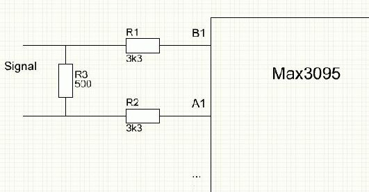

kann mir jemand sagen, ob ich den Max 3095 (Datenblatt hier:
http://www.datasheetcatalog.org/datasheet/maxim/MAX3095-MAX3096.pdf ),
auch anders als im Datenblatt angegeben beschalten kann? Also nicht mit
Widerständen gegen VCC und GND. Dies ist für meine Schaltung wichtig.
Habe auch mal eine Skizze angehängt. Ist eine solche Beschaltung wie in
der Skizze zu sehen, mit dem 3095 möglich?
von Dirk v. H. (Gast)
Helfen würde es im übrigen auch, wenn mir jemand einen anderen 4fach RS
422 Empfänger nennen könnte, den ich wie oben angegeben (oder ähnlich)
beschalten kann.
von Raimund R. (corvuscorax)
Eigentlich kannst Du jeden RS-485/-422-Receiver(/Transceiver)-Baustein
nehmen.
Gute Erfahrung habe ich mit den LTC485 (leider nur single Transceiver)
gemacht. Wer Multiprotocol-Transceiver benötigt kann auch LTC1387 o.
LTC1334 nehmen (beides mehr oder weniger Single Channel). Ich habe mir
halt verkniffen bei LT nachzuschauen, ob es davon auch 4-Channel Typen
gibt, wie von Dir eigentlich gesucht.
Problematisch ist lediglich der schon etwas hochohmige
500-Ohm-Terminierungswiderstand. Üblich sind eher Werte um die 120 Ohm
(empfohlen werden 50...300 Ohm). Wenn die Leitungen aber nicht zu lang
werden, sollten die 500 Ohm aber nicht so kritisch sein.
Danke dir schonmal. Auf die Werte der Widerstände in meiner Schaltung
kommt es mir nciht an. Da kann ich ohne weiteres auch 120 Ohm etc.
verwenden. Es kommt mir nur auf das Prinzip an.
In dem Datenblatt zum Max3095 ist eine andere Schaltung empfohlen (siehe
1. Post und Datenblatt). Daher war ich verwirrt, ob ich auch die von mir
angehängte Schaltung verwenden kann oder nicht.
Und die Antwort zum ersten Post ist: Warum nicht?
Wenn der MAX3095 nicht wie im Datenblatt auf Seite 10 angegeben
beschaltet wird, so fehlt ihm halt die Fail-Safe-Funktionalität - Punkt
und aus - womit dann bei Kabelbruch, abgezogener Verbindung etc. der
Ausgangs des MAX3095 undefiniert werden kann.
Welchen Zweck allerdings R1 und R2 in Deiner Schaltung erfüllen sollen,
ist mir nicht ganz klar. Möglicherweise 'sieht' man den Zweck erst, wenn
man die Treiberschaltung dazu sieht bzw. mehr von Dir erklärt wird.

Nur auf Seite 10 (Figure 6) wird als einzige Applikation die
gezeigt, die auch den "External Fail-Safe ..." beinhaltet. Im PDF der
von Dir selbst angegeben Datenblattquelle gibt's keine weiteren
Applikationen, die die Widerstände R1 und/oder R2 zeigen?! Oder hab ich
was übersehen?
