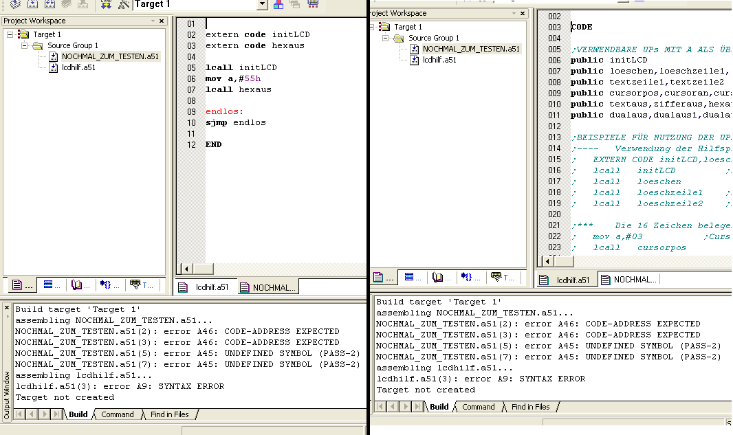

Ich möchte eine in eine a51-Datei eine andere a51-Datei einbinden.
Bei folgendem zeigt er einen Syntaxfehler an:
CODE  ;Codesegment. Code wird vom Linker hinter andere Datei gehängt
Wenn ich es weglasse, spinnt alles rum; ist eine Hilfedatei für ein
Display. Wenn ich die Hilfs-Unterprogramme einfach unten reinkopiere
(ohne einbinden), läufts. Also muss es wohl daran liegen, dass er den
Code falsch setzt, o.ä.
Erstellt wurde das ganze mit RideIDE und ich habe jetzt hier µVision3.
Wie mach ich das passend? ;)
lg

So hier nen Screen.
Auf dem Display wird der aktuelle Akku-Inhalt ausgegeben. Die Hilfedatei
hat jemand gebastelt, funktioniert aber auf jeden Fall (im RideIDE).
Ich hoffe man erkennt was man braucht.
Okay, ich blicke langsam (aber echt nur langsam) durch...
Du hast ja jede Menge Fehlermeldungen, dann ist ja auch klar, dass es
nicht tut.
Z.B. Zeile 3, in LCDHILF.A51, CODE allein reicht nicht. Ich nehme an,
dass du aufs CODE-Segment verweisen willst... Das geht je nach bereits
vorgenommenen Einstellungen mit RSEG, CSEG usw.
