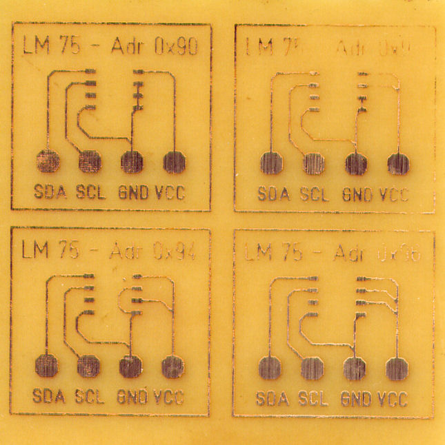

Hallo zusammen, ich würde gerne mal Eure Meinung hören, woran die Ungleichmäßigkeit liegen kann. Also erstmal zur Beschreibung: Ich benutze ein selbstgebautes Belichtungsgerät (Scanner + UV-Röhren aus einem Gesichtsbräuner). Das Hintergrundblech, habe ich ebenfalls auf dem Boden des Scanners eingebaut. Der Abstand zur Platine beträgt ca. 3 cm. Ich habe die Platine (siehe Anhang) 60 Sekunden belichtet. Wie man sehen kann, scheint irgendwas nicht gleichmäßig zu sein. Nun meine Fragen: Könnte es an der Belichtungszeit liegen? Ich habe eine weitere Platine, die habe 45 Sekunden lang belichtet, die sieht aber ähnlich aus. Ist der Abstand zu den Röhren zu dicht, sodass Bereiche anders belichtet werden als andere? Muss der Abstand vergrößert werden, oder könnte man z.B. mit Pergamentpapier dazwischen eine Streuung erreichen, sodass es zu einer gleichmäßigeren Belichtung kommt? Wenn dadurch die Belichtungszeit etwas länger wird, kann ich da sehr gut mit leben. Oder liegt es vielleicht gar nicht am belichten, sondern kommt eher vom Entwickeln her ? Vielleicht kann mir ja einer von Euch Tips geben. Gruß Lars
Wie hast Du die Belichtungszeit festgelegt? Ich vermute: die Werte anderer einfach so übernommen, ohne eigene Versuchsreihen. Fahre einmal eine Belichtungsreihe (80 - 60 - 40 - 30 - 20 - 15 - 10 sec), sei es auf einer Testplatine, sei es auf separaten Testplatinen. Anschließend die Platine(n) "ausentwickeln", also 2 Minuten in korrekt angesetztem und temperiertem Entwickler entwickeln und dann nach Vorschrift ätzen. Du wirst anschließend sehen, wie die unterschiedliche Belichtungszeit sich auf das Endergebnis auswirkt. Des weiteren wirst Du so den Belichtungsspielraum Deines Materials kennenlernen. In der professionelle (Analog-)Fotografie wird genau dieses Verfahren zum Eintesten des (Negativ-)Laborprozesses benutzt. Die logarithmische Abstufung der Belichtungszeit hat sich dort bewährt. Viel Erfolg! Bernhard

sieht mir nach überätzung oder unsauberer vorlage aus. wie weit sind denn die röhren auseinander? pergamentpapier halte ich für zwecklos, da es eher konstant dämpft als dass es als diffusor wirkt.

Entweder ist deine Belichtungsmaske nicht ganz UV-undurchlässig bei den geschwärzten Stellen oder dein Entwickler ist zu scharf. Manchmal ist auch ein Restschleier auf der entwickelten Leiterplatte der das Ätzen behindert. Man kann vorsichtig mit den Fingern oder einen geeigneten Pinsel den Schleier beseitigen. Dann müßte es bessser gehen. Eine Belichtungsreihe vorzunehmen, wie oben schon beschrieben, ist manchmal recht hilfreich.
Hallo, danke erstmal für Eure Antworten. @Bernhard: Ich habe mich mal an die Belichtungszeiten des Herstellers gehalten. Ich hatte schonmal versucht eine Belichtungsreihen zu machen, aber das war irgendwie nix geworden. An dem Tag allerdings, lief alles nich so wie es sollte. Ich werde nochmal eine neue Reihe versuchen. @Michael: Die Röhren sind ca 4 cm auseinander. Wenn die Vorlage nicht sauber wäre, oder die Tinte nicht UV-undurchläßig, dann müsste es doch gleichmäßig schlecht sein oder ? Gruß Lars
Was für Basismaterial benutzt du?
Achja, vielleicht nochmal ein paar weitere Informationen. Als Platinen habe ich jetzt wieder die von Reichelt: FHCPU Entwickler: Natriumhydroxid 10g auf 1L Wasser Ätzbad: Natriumpersulfat 200g auf 1L Wasser Gruß Lars
Auf Hersteller-Angaben verlasse ich mich gerade bei diesem Thema überhaupt nicht. Es spielen zu viele Parameter in die ganze Angelegenheit hinein. Nach meiner Schätzung deuten die Platinen-Bilder u.a. auf folgende Probleme: 1. ziemlich überbelichtet; 2. zwischen Vorlage und Platine ist etwas "Luft" - vielleicht nur 0,2 mm, vielleicht auch liegt die Vorlage nicht mit der "richtigen", der bedruckten Seite auf der Platine. Gerade bei dieser diffusen Beleuchtung kommt es sehr auf den direkten Kontakt zwischen Vorlage und Patine an. Für Abstandsprobleme spricht auch, daß Du eine HP-, keine Epoxy-Platine benutzt hast. Im übrigen hört man immer wieder, daß Bungard-Platinen qualitativ besser und von der Verarbeitung her "gleichmäßiger" als die andere Reichelt-Ware sei. Angesichts des geringen Preisunterschiedes würde ich an Deiner Stelle wirklich einen Umstieg ins Auge fassen. Bernhard
Hallo, also ich werde wirklich erstmal nochmals versuchen eine Belichtungsreihe zu machen, zusätzlich werde ich den Scannerdeckel beschweren, damit der Andruck besser ist. Bungard-Platinen hatte ich mir auch schonmal besorgt, da das Ergebnis ähnlich war, hatte ich jetzt zum testen erstmal wieder die von Reichelt genommen. Gruß Lars

Gut gemeinter Rat aus leidvoller Erfahrung: Schmeiß den Hartpapierkram von Reichelt direkt weg und kauf Bungard-Material. Das Bungard-Material ist sowas von unkritisch, ob das jetzt ne Minute länger belichtet oder im Entwickler liegt, ist da wurscht. Ganz im Gegensatz zum Billigmaterial... da braucht man viel Fingerspitzengefühl, sodass sich die Preisersparnis unterm Strich nicht mehr rechnet :-)
Was auch bei mir regelmäßig zu Problemen mit der Belichtung geführt hat, bis ich es mal gemerkt habe: Wenn ich die Leiterplatten vor dem Belichten gesägt habe, waren sie leicht verzogen und alles Andrücken hat den Film nicht mehr dicht genug an die Oberfläche gebracht.

@ Lars Kessner Das sieht mir nach zu wenig Toner aus, also scheint deine UV-Strahlung durch den dünnen Toner durch und belichtet deine Platine teilweise. (sieht man an den Streifen, da ist der Toner dichter)

Hi Noch eine Frage: Hast du deine Vorlage normal oder seitenverkehrt gedruckt? MfG Spess
Hi Lars Kessner Das ist eindeutig zu lange geätzt. Welches Ätzmittel verwendest Du? Fecl3? -> zu alt und zu verbraucht. GGFS zu kalt. Fe3-Suppe arbeiten am besten bei 40...50 Grad Temperatur.Daher zu lange Ätzzeit. Salzsäure/Weißer Riese/Wasser -> zu viel Weißer Riese (H202) drin, das verursacht Lackabhebungen und heftige seitliche Unterätzungen, mitunter können sogar komplette Leiterbahnen über den Jordan gehen. Sicheres Anzeichen für eine zuhohe H202-Dosierung sind viele aufsteigende Gasblasen und die Lösung sieht aus, als ob sie koche. Edit: soeben gelesen: NaPS als Ätzmittel. auch hier zu lange geätzt und Badtemperatur zu niedrig. Naps brauch 45Grad um halbwegs akzeptabel zu arbeiten. Bei Raumtemperatur liegt die Suppe wie tot in der Ätzkiste, zuviel des Guten (oberhalb 60 und mehr Grad) zersetzen das Naps mit Hochgeschwindigkeit. Platinenbauer hartpapierplatten bekommt man einfach wieder gerade: auf ca 60 Grad mit einer Heißluftpuste erwärmen( müssen etwas weich- biegsam sein) dann zwischen 2 ebenen Holz- oder glatten Möbelspanplatten pressen und unter Pressdruck erkalten lassen. Voila!

Für mich sieht das eindeutig nach fehlerhafter Vorlage aus. Die ist nie gleichmäßig gedruckt. Schon mal mit Tonerverdichter probiert (Huber Troisdorf, Tonerverdichter LF-A | LF-M)? Will ich nicht mehr missen, die Vorlagen werden schwarz wie die Nacht. Da kann man auch 10min "draufbraten" ohne Verluste. Geht aber unterschiedlich gut mit verschiedenen Tonern. Farblaser gehen bei mir gar nicht, am besten die HP Drucker. Torsten

Hallo Lars, einige Dinge möchte ich nochmal aufgreifen. Bei Natriumpersulfat musst du unbedingt darauf achten, dass du mit einer Temperatur von mindestens 45 Grad Celsius ätzt. Sonst wird das nichts!!!! Des Weiteren sollten bei dem Entwicklungsvorgang (Zimmertemperatur völlig ok!!!) nach spätestens 10 Sekunden die Leiterbahnen sichtbar werden. Nach dem Entwickeln unbedingt die Platine von restlichem Photolack entfernen. Ich gehe dazu immer mit einem alten Baumwolllappen in der Entwicklerlösung über die Strukturen drüber, bis das Kupfer richtig durchscheint und die Bahnen dann goldgelb/ gelb/braun sich richtig vom Kupfer abheben. Sind die Leiterbahnen gestochen scharf auf dem Kupfer zu sehen, dann ist in der Regel auch der Belichtungsvorgang in Ordnung gewesen. Bin mal auf deine Rückmeldungen gespannt. Ich arbeite hier mit einem UV-Belichtungsgerät und einer Spühätzanlage von proMa. Anbei mal ein Bild von einem mW-Meter -54 dBm bis -10 dBm @100 kHz - 2,7 GHz Gruß Dirk, DH4YM
wie viele schon schreiben liegts vor allem an der Vorlage. Meine Versuche mit verschiedenen Druckern haben gezeigt, das Laser mehr als ungeeignet sind. Lexmark und HP (die teuren Varianten beider Hersteller) haben einen zu geringen Tonerauftrag. Außerdem ist die Auflösung von Lasern lausig. Ich kann einzig die hochauflösenden Tintenstrahler von Canon empfehlen. (die mit 9600dpi, z.B. Pixma iP4500). Dort auf s/w und manuelle Einstellugnen gehen. (Kontrast max, Deckung max, keine Nachbearbeitung vom Treiber). Damit bekommt man wirklich dichte Vorlagen (ohne helle Punktraster in Flächen). Und schön trocknen lassen (mind. 30min, besser über Nacht) Ich belichte mit UV-LEDs 10 Minuten! Dabei liegt über den LEDs Transparentpapier und unter der Glasscheibe ist auch noch welches geklebt. Das Licht von UV-Röhren ist im Zwischenraum einfach nicht parallel genug. Knapp 150 5mm-Leds auf eine Doppelkarte geben ein schönes gleichmäßiges Licht. Und die Ätzlösung muss 45°C haben, sonst wartet man ewig. Von draufrumwischen oder mit dem Finger abwischen kann ich nur abraten. belüftete Kuvetten sind am besten. (100€ bei Reichelt reicht vollkommen). Ich habe aber zwei. Die eine ohne Heizung fürs Entwickeln. Dann kurz in eine Wasserschale zum abspülen und direkt weiter in die Ätzlösung. 10mil Leiterbahnen und 8mil Isolierung kann man damit zuverlässig erstellen. Für Feineres gibts PCB Hersteller. Und man muss viel probieren. Meine Platinen sahen am Anfang noch viel schlimmer aus. Andrücken der Vorlage mach auch viel aus. Ciao Karsten

Hallo, ich hatte am Wochenende mal wieder etwas Zeit und hab ein bisschen experimentieren. Ich habe verschiedene Drucker genommen (Epson Acculaser 1100 und Tintenstrahl Epson R300) ich muss sagen, bei gleicher Belichtungs und Entwicklungszeit waren keine Wirklichen unterschiede zu erkennen. Platinentechnisch hatte ich mal welche von Bungard und die Reichelt probiert. Jede hat irgendwie ihre Eigenschaften aber ob die ein oder andere besser ist, kann ich zum aktuellen Zeitpunkt nicht sagen. Wenn meine Lieferung von Reichelt mit frischem Natriumpersulfat eintrifft, dann werde ich nochmal eine Belichtungsreihe durchführen. Ansonsten bin ich im Moment so bei 60 Sekunden Belichten und 90 Sekunden Entwickeln. Gruß Lars
