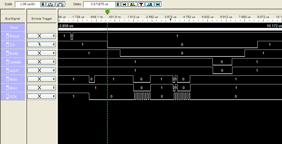

ich versuche seit geraumer Zeit den MAX4357, ein Videomatrixbaustein,
mit meinem AVR anzusprechen.
Leider klappt das nicht so richtig.
Im Datenblatt des Bausteins
(http://datasheets.maxim-ic.com/en/ds/MAX4357.pdf) wird auf Seite 33 das
Timing für die Signale für das Schalten von einzelnen Ein- und Ausgängen
beschrieben.
Ziel war es erst einmal Eingang0 auf Ausgang0 zu verschalten.
Der AVR kann jedoch nur immer einzelne Bytes und kein Word über den
SPI-Bus versenden. Im Timing des Datenblatts der Videomatrix sieht man
jedoch, dass das Datenwort komplett hintereinander geschrieben wird. Die
Adresse 0 des ICs wird im ersten Datenword noch richtig erkannt (AOUT
geht mit dem Updatesignal gemeinsam auf Low (siehe
Logikanalyzer-Print)). Jedoch schaltet das Videosignal dann nicht durch.
Meine Vermutung ist, dass der MAX4357 die kompletten 16Bits auf einmal
möchte.
Fällt jemand noch etwas anderes auf?
Sebastian

Wie machst du die Ansteuerung auf dem SPI-Bus? Wenn du mit Software-SPI
arbeitest, sollte es IMHO möglich sein, 16x am Stück auf den Leitungen
zu klappern.

Bisher habe ich es nur mit Hardware-SPI probiert.
Mal schaun, was bei der Sw-SPI passiert.

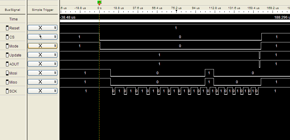

Auch mit Software-SPI-Ansteuerung und den 16Bits an einem Stück tut sich
am Videoausgang0 immer noch nichts.
Die IC-Adresse 0x00 wurde von dem MAX4357 richtig erkannt, da der AOUT
mit dem Updatesignal zusammen auf low gegangen ist.
