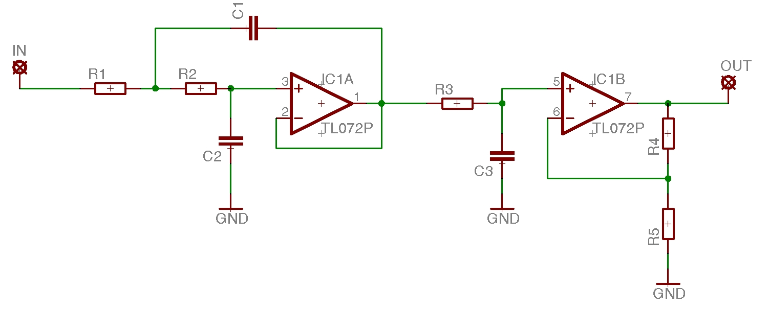

Unbekannte Filterschaltung
Gast #1117236
Ist das die Schaltung vom Batterietester aus der neusten Elektor?
1. OPV ist ein Tiefpassfilter 2. Ordnung. (SallenKey) Plus den passiven
Tiefpass danach ergibt sich insgesamt ein TP 3. Ordnung. Der 2. OPV ist
ein nichtinvertierender Verstärker zum entkoppeln des passiven TPs.
Dimensionierung des Sallen Key Filters findest du im Tietze/Schenk.
Außerdem gibt es da noch Tools im Netz.

Um erstmal einen Überblick, welche Cs und Rs Du bei gewollter
Grenzfrequenz benötigst, zu bekommen, spielt der OPV keine Rolle. Wenn
Du die Werte dann hast gehts mit PSpice weiter.

Die C´s und R´s sind mir bekannt. Ich möchte nun daraus die Eckdaten der
Schaltung ermitteln, deswegen fragte ich nach konkreten Berechnungs
Beispielen.

Hi Carsten
Der T/S ist zwar die Bibel aber besser ist dass der Schöler das selbst
rechnet mit der Hand am Arm.
Das weckt Verständnis.
Kurzanleitung
Der zweite Op ist klar.
Übertragungsfunktion (p=jw)
Ua'/Ue' = (1 + R4/R5) x 1/(1 + p(C3 x R3))
Vorne der Ansatz Ue' =  Ua
Ue = Ur1 + Uknoten
da die Spannung Uc2 = Ua ist wegen dem Spannungsfolger
Uknoten = Uc1 + Ua = Ic1/pC1 + Ua
aber auch
Uknoten = Ir2 x R2 + Ua
mit
Ir2 = Ua  x  p x C2
damit
Uknoten = Ua x (1 + p x (R2 x C2))
Knoten
Ic1 + Ir2 = Ie = Ir1
und
Ue = (Ir1 x R1) + Uknoten
Das isses schon folks.

Nachtrag
Bringen wird das ganze Handgemenge von Sallen samt dem Key nichts für
die Filterwirkung weiter ab vom Knickpunkt des Bode-Diagramms. 6dB pro
Frequenzoktave wie bei zwei entkoppelten oder selbst verkoppelten
einfachen RC-Tiefpässen hintereinander oder zwei Integratoren kaskadiert
pro Stufe wenn man zum Bleistift aus einer Dreiecksfunktion den Sinus
filtern möchte.
Auch die Verstärkung des Folgers über 1 zu ziehen ändert nichts an der
Weitabselektion. Diese Massnahme versteilert zwar die Flanke am
Knickpunkt führt aber zu der "berüchtigten" Resonanzüberhöhung bis zur
Eigenschwingung.
