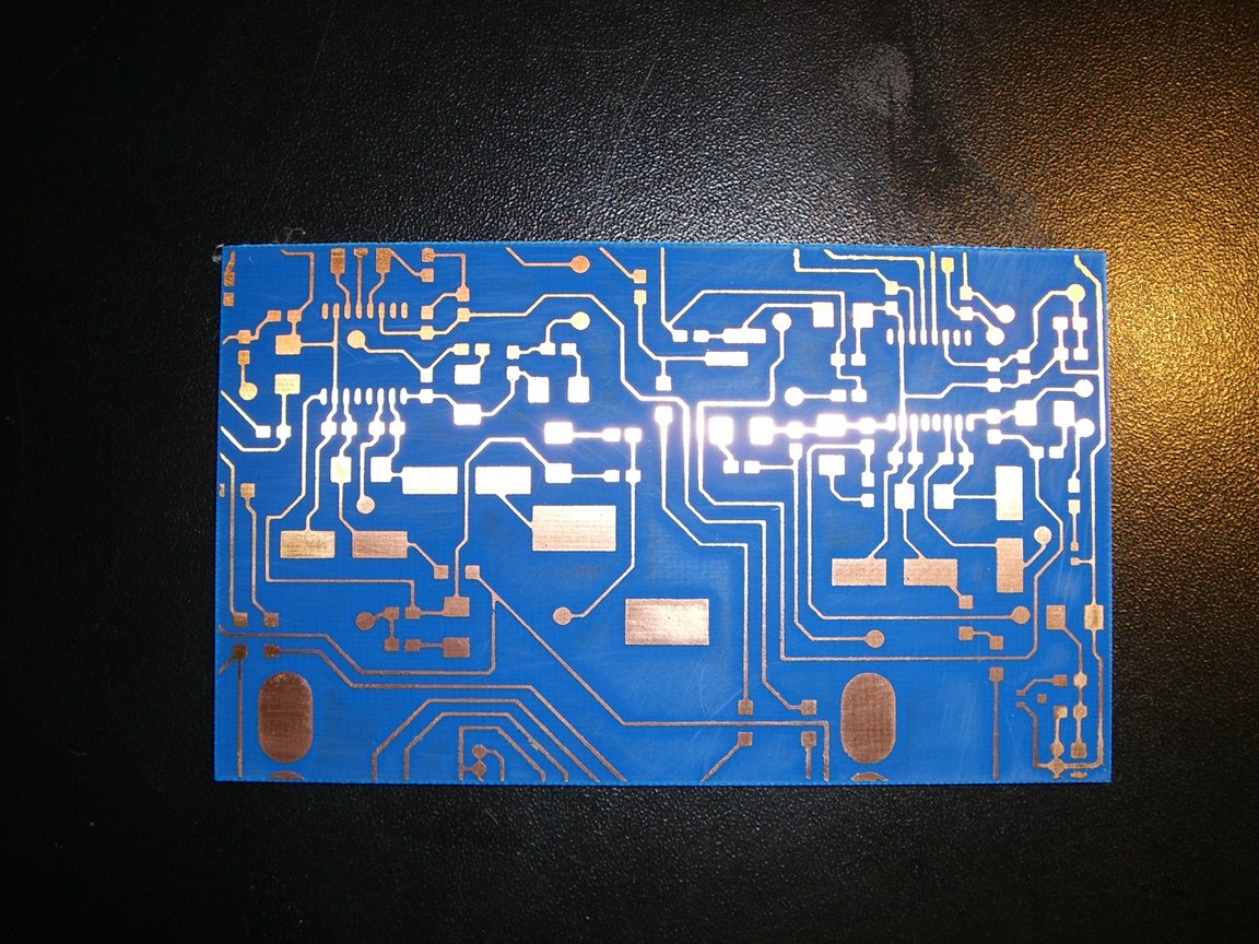

Hallo!
Versuche nun seit einiger Zeit Platinen selbst zu ätzen, jedoch habe ich
jedes mal ungewollte Lücken im CU siehe Bild 35µm. Wenn ich nun auf 70µm
cu und 160x100 gehe verstärkt sich der Effekt.
Was mach ich da falsch, bzw. was könnte schuld sein.
Verwende
*)Bungard 35µm bzw. 70µm
*)Belichte mit Röhren die für die Belichtung optimal sind
*)über bedruckte Folien (Tintenstrahl) habe 3 Folien übereinander
gelegt, da ein Ausdruck nicht lichtdicht genug ist. (HP 5550)
*)Ätze mit HCI und H2O2. Habe es aber auch mit eisench.-III versucht,
kein unterschied, ausser das es länger dauert.
Belichtung sollte ok sein, da das Ergebnis nicht wirklich schlecht ist,
aber die Einschlüsse im CU-stören mich extrem :-(
Habe auch schon mal mit Tonertransfer beschichtet. Und ein bessere
Ergebnisse erzielt ohne solchen Einschlüssen. Jedoch möchte ich diesmal
doppelseitig ätzen, da ist diese Methode nicht gerade optimal dafür.
Hoffe es kann mir jemand Tipps geben. Ist mein Entwickler zu stark, oder
was ist da falsch an meinen Prozessen.
Danke in voraus
Gast #1117362
1. Bei Tinte ergeben sich keine scharfe Ränder, versuch mal mit
Laserausdruck.
2. Die Folie(n) müssen vollständig auf der Platte aufliegen, bei
Zuschnittplatten kann an den Kanten Kupfergrad entstehen, die das satte
Aufliegen verhindern. Das führt auch zur Unschärfe.

Gast #1117417
Hi!
Was ich weis, ist ein Tintenstrahldrucker optimaler was die
Kantenschärfe betrifft, da einfach die Auflösung von
Tintenstrahldruckern üblicher weise besser sind.
Die Folien sind übereinander geklebt, und auch die bedruckte Seite liegt
beim Belichten auf dem Photolack der Leiterplatte. (sonst kommt es zu
Verzerrungen da Licht sich zwischen Photolack und Druck eindringt.
Mein Problem besteht darin, dass ich auf dem CU-Flächen mittig irgendwo
kleine Lücken sichtbar sind.... (bzw. Flächen durch die Ätzflüssigkeit
angegriffen werden)
lg
Gast #1117421
to Michael H*
Bild ist das Ergebnis nach dem ätzen, und beseitigen von Photolack.
Nach dem Entwickeln sieht die Struktur ok aus (man kann mit den Augen
keine Löcher oder so im Lack feststellen)
lg
Gast #1117445
Hm, was ich mir vorstellen könnte als Fehler:
1) Folien lassen immer noch teilweise Licht durch, da diese trotz 4
Lagen übereinander nicht Lichtdicht sind an exponierten Stellen. (Kann
ich mir aber nicht vorstellen, da gegen eine Schreibtischleuchte kein
Licht teilweise durchscheint) Da könnte ich einen Kopieshop aufsuchen,
wenn jemand der Meinung ist.
2) Entwickler passt nicht. Ist das ein Zeichen von zu stark oder zu
schwach, alt oder was auch immer? Ich helfe dem Lack etwas mit einem
weichen pinsel beim Entwickeln nach. Eigentlich sollte der keine Löcher
im Lack verursachen sondern wenn dann streifen (Linien) oder?
Frage habt ihr beim Herstellen von Platinen auch teilweise Löcher im Cu?
Kann mich nur daran erinnern, das ich mit Lasertransfer optimal
durchgängiges Cu-Flächen erhielt. War damals selbst erstaunt darüber wie
gut die Leiterbahnzüge aussahen.
lg

#1118136
Für mich sieht das nach viel zu viel belichen aus. Ausserdem habe ich
mit übereinander gelegten Folien noch nie gute Ergebnisse erziehlt. Wenn
du mit dem Tonertransfer gute Ergebnisse hattest, wieso durckst du dann
die Folien nicht mit dem Laser? Dann nur eine nehmen, mit dem Toner nach
unten auf die Folie und runter mit der Belichtungszeit. Der Bungard-Lack
ist extrem tollerant was die Entwickler-Lösung angeht, da kann man schon
was dickere Suppe machen. Ich nehme immer auf ca. 200-300 ml Wasser
1,5-2 Teelöffel NaOH.
Gast #1118150
Ich kann folgendes dazu sagen:
Ich verwende ebenfalls Overhead Folien, welche für den Gebrauch mit
Tintenstrahldruckern geeignet sind. Meine Erfahrung ist, dass man zwar
durch eine Lage durchscheinendes Licht erkennen kann, nur macht das auf
die Belichtung überhaupt nichts aus!
Am Anfang habe ich auch mit 2 Folien übereinander etc. probiert.. dann
war das zu blöd und ich nahm nur noch eine Folie.. Das Resultat war
genau das selbe. Der Kontrast zwischen belichtetem Lack und
unbelichtetem, ist immernoch bei weitem gross genug.
PS: Verwende ein eigenbau Belichtungsgerät mit UV-A Röhren aus nem
Philipps, Gesichtsbräuner..
Belichtungszeit: 80s
Zu dem Statment das Laserdrucker mehr Randschärfe haben, kann ich nur
sagen, dass ich das überhaupt nicht bestätigen kann! Die Ausdruck auf
Klarsichtfolie (für Laser geeignet) waren absolut nicht lichtdicht (HP
Laser) und völlig unbrauchbar.
Mit einem Tintenstrahldrucker (Canon Pixma) ist die Lichtdichtheit und
Randschärfe um Welten besser.
Wenn du nach dem Belichten und Entwickeln diese Löcher nicht sehen
kannst, muss entweder nach dem Entwicklen, vor dem Eintauchen in das
Ätzbad, der Photolack irgendwie beschädigt werden, oder du verwendest
fehlerhaftes Basismaterial. Ansonsten kann das gar nicht sein..
Beschreibe mal Schritt für Schritt deinen Arbeitsablauf (detailliert)
Gast #1118172
Hi III_DUCK_III !
Ich muss mich kurz zu Wort melden, da mir dieses Missgeschick, wie im
oben gezeigten Fehlerbild, ebenfalls vor einer Woche zum ersten Mal
passiert ist. Normalerweise drucke ich die Maske per Laserdrucker auf
Transparent-Zeichenfolie, belichte sie auf einem
Bungard-Belichtungsgerät aus und entwickle mit schwacher NaOH. Letzte
Woche blieben aber Bereiche meiner Masseflächen auf der Fixierwalze
kleben, weshalb ich 2 Folien übereinanderlegte - was eine wieder fast
perfekte Vorlage ergab. Leider resultierte aus diesem "Aueinanderlegen"
eine nicht zu unterschätzende Unterbelichtung, die ich mit
Überentwicklung wett machen wollte. Dies hat wohl ganz gut funktioniert,
leider ergaben sich aber bei meinem PCB genauso, wie bei Dir gewisse
Unterätzungen bei der nachfolgenden Behandlung mit Eisen(III)Chlorid.
Auch die ominösen Leiterbahnunterbrechungen zeigten sich, obwohl die
Vorlage absolut dicht war. Nach ersten Überlegungen und nachfolgenden
Recherchen ergab sich Folgendes:
1.) Das Stapeln von Vorlagen sollte entweder vermieden oder wenn nötig
die Belichtungszeit bereits bei einer Doppelfolie spürbar erhöht werden.
Ich hatte vorher nie gedacht, welchen gewaltigen UV-Anteil für uns
fast/ganz durchsichtige Vorlagen schlucken können.
2.) Die unterbrochenen Leiterbahnen ergaben sich durch lokal
überbelichtete Bereiche (Kombination: gewisse PCB-Bereiche direkt über
einer UV-Röhre, dünne Leiterbahn in Verbindung mit der Unterbelichtung
und resultierenden Überbentwicklung)
Ein Gespräch mit einem Kollegen, der im Rahmen eines Projektes ca. 1,5mm
dünne Leiterbahnen ätzen muss, brachte folgende Versuchsansätze zu Tage:
*) Mit Inkjet-Overheadfolien lassen sich bei korrekter Belichtungszeit
sehr wohl ausreichend deckende und randscharfe Vorlagen produzieren, da
muss man nicht 3 Folien kaskadieren - ich habe seine Ergebnisse gesehen.
*) Um passende Belichtungszeiten zu erreichen, wär evt. Einsatz mehrerer
Probestückchen, die mit einem Graukeil belichtet werden, sinnvoll.
*) Röhrenbestückte Belichtungsgeräte bringen evt. ein gleichmässigeres
Belichtungslicht, wenn unter oder auf der Bleichtungsglasplatte ein
Diffusor angebracht wird. Wobei ich mir nicht sicher bin, ob diese
Massnahme wirklich nötig ist, wenn gewisse Grenzen der Belichtungszeit
eingehalten werden.
Ich werde daran noch experimentieren müssen. Aktuell stellt sich das
Problem, dass mein Belichter weeeeeiit weg ist und ich mich mit dem
jüngst angeschafften Ersatzgerät (einem Gesichtsbräuner) nach Umbau erst
arrangieren muss. Mal sehen, was sich ergibt. Eines ist jedoch klar: Ich
werde meinen Laser wieder einmotten und es auf die Inkjet-Methode
weiterversuchen.
Und, all jenen, die aus mechanischen Gründen über Randunschärfen zu
klagen haben, sei geraten: Nach dem Zuschneiden des Basismaterials
einfach mal die Kanten anschleifen und anschliessend unbedingt in einem
PH-neutralen Bad von Fingerabdrücken und Staub befreien, das wirkt
Wunder (auch bei Laubsägern!)
LG
Gast #1118173
Damit könnte ich nicht mehr entwickeln. Ich verwende 8 g auf 0.25 L
Wasser, was schon einer sehr hohen Konzentration für Bungard FR4
entspricht (habe dazu schon mal Testreihen gefahren). Falls der
Entwickler dabei noch warm ist, sind selbst die 8 g zuviel für Bungard
und das Leiterbild hält nicht mehr vollständig stand. Das merkt man am
ehesten am Verschwinden dünner Linien noch bevor der Ätzvorgang beendet
ist. Mehrere Folien zu verwenden ist auch mist. Das erzeugt Schatten
bzw. er kommt Licht unter die Vorlage. Die Vorlag muss nicht nur
(scheinbar) plan aufliegen, sondern mit Druck auf die Platine gepresst
werden, sonst sind die Ränder unscharf und der Resist an den Rändern
wird dünn im Entwicklerbad. Wenns Probleme gibt mit Röhren, dann den
Abstand vergrößern und die Belichtugszeit anpassen.

Könntest Du mir mal das LAyout Deiner auf dem Foto abgebildeten Platine
schicken? gerne auch als PFD oder sowas, ich würde die gerne mal
Testweise Drucken und ätzen..
Ich habe schon aus Frußt meine Isel Ätzanlage verkauft weil ich nie
zufriedenstellende Ergebnisse hatte!
Wenn ich Deine Platine so sehe,...vielelicht versuchen ich es doch noch
mal.
Habe nen Pixa 3000 und nen IP650 doer sowas hier rumstehen...
Nutzt Du originale Tinten doer alternativ?
