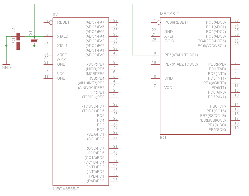

1 Quarz für 2 Controller
Das sollte normalerweise gehen. Denn ATMEGA88 auf externen
Quarzoszillator stellen (Full Swing Mode) und an den Ausgang (XTAL2)
vom Oszillator den Funkchip anschliessen. Nicht vergessen den
Kondensator am Quarz etwas kleiner zu machen (Eingangskapazitaet vom
Funkchip)
Gruss Helmi
Ich hatte einen Tiny2313 aus dem Quarz des MT8870 versorgt. Tiny2313 auf
extern Clock gefust, Kondensator zwischen Takteingang des Tiny2313 und
Taktausgang des Oszillators im MT8870. Mit 2 AVRs müsste das genausogut
gehen.
Danke für die Antworten, gut dass das so funktioniert, wie ich mir
gedacht hab. Es gibt nämlich bei einige Platzprobleme und das is dann
miot nur einem Quarz sehr hilfreich!

Verstehe ich das richtig: Einfach Xtal2 (vom µC mit Quarz) auf Xtal1 des
µC ohne Quarz? Also so, wie in angehaengter Zeichnung?
Wie werden die Fuses dann gesetzt?
