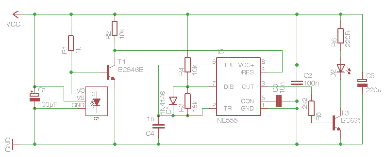

um Reciver und Co im Schrank unterbringen zu können, habe ich eine
kleine Schaltung entwickelt. Aussen muss nur der TSOP angebracht werden,
im Schrank dann die Schaltung mit IR-Diode.
Leider bin ich was Analoge Schaltungen angeht nicht so gut bewandert,
daher wollte ich mal fragen, ob das so ok aussieht. Auf dem Steckbrett
funktioniert das so ganz gut. Ich bin mir aber nicht ganz sicher, ob man
das so machen sollte.
Kurz zur Funktionsweise. Der TSOP1136 empfängt die Fernbedienungssignale
und wandelt die in Rechtecksignale um. Das Signal wird invertiert und
damit der NE555 geschaltet, der dann ein ca. 36khz Rechteck genneriert,
das dann über den BC635 verstärkt wird und über die IR-Led ausgesendet.
Was meint Ihr?
viele Grüße
Aike
Gast #1118037
nur den reset schalten, nicht die spannungsversorgung.
pnp zum schalten, wenn überhaupt - ich würd da keine extra transistoren
mehr nehmen und nur den reset "schalten".
OP #1118070
Oh, Diode hab ich falsch eingezeichnet. Ok.
@holger: Du meinst ich soll den Reset mit einem PNP schalten, oder
allgemein, wenn ich alles schalten will einen PNP nehmen?
Das schalten des Resets habe ich Anfangs versucht, das wollte aber nicht
funktionieren. Dabei hat sich nur die Frequenz verändert. Wenn ich den
Reset mit einem Draht auf Masse lege, dann geht der NE555 allerdings
aus.
Gast #1118088
Hallo!
Du kannst auch einfach den Kollektor von T1 an den Reset Pin anhängen,
hab ich auch schon mal gemacht. Das Problem, das ich bei dieser
Schaltung sehe
ist, dass du den Stützkondensator mit 100nF bei jedem Reset entlädst
bzw.
wieder aufladen musst. Der Sinn vom Stützkondensator ist ja eigentlich,
dass er die Spannung konstant hält. Also Reset und Vdd bitte nicht
verbinden (und wenn dann über den Pull Up Widerstand von T1)!
lg
OP #1118122
@Michael: Ja, ich mein dich! Der Empfänger ist ein TSOP1136, der
Demoduliert auch.
@yag: Du meinst so wie im Anhang? Ich könnte wetten das ich es so am
Anfang versucht habe. Aber wenn du meinst das es so gehen sollte bau ich
das nochmal auf und messe nach. Den Pullup hab ich jetzt aber nur mal so
grob geschätzt eingetragen.
