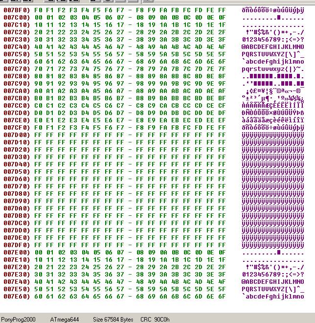

Mein Bootloader über Ethernet funktioniert wunderbar, er schreibt nur
eine einzige Page (256 Bytes) nicht, genau ab Adresse 0x7D00 (32000) bis
0x7DFF. Diese lässt er aus (alles auf 0xFF), schreibt aber danach normal
weiter.
Es liegt definitiv nicht an meinem Code, da ich die Daten vor dem
flashen nochmal seriell ausgegeben und geprüft habe. Über ISP ist der
komplette Flash einwandfrei beschreibbar.
Controller ist ein Atmega644, der Bootloader ist in den letzten 4 kB.

Ok, hier ein einfacher Beispielcode, mit dem ich den Fehler
reproduzieren kann:
http://rafb.net/p/uyWWSL64.html
Der Bootloader schreibt ein 'B' seriell raus, wartet auf ein 'z',
schreibt 'S', flasht sich selbst bis 0xEFFF mit Ziffern von 0 bis 255
(jeweils eine page) und am Ende ein 'R'.
Im Anhang ein Auszug des Flash, mit Usbasp gelesen.
Habe Winavr Version 20081205.

Ein Unterschied zu ISP ist, dass du bei ISP einen chip erase als
erstes machst, während der Bootloader nur einen page erase macht.
Kannst ja mal gucken, ob du die Page noch auf 0x00 geschrieben
bekommst (ohne page erase).
Scheint aber wirklich einfach nur kaputt zu sein.

Stefan Bachm. wrote:
> Es scheint der Atmega zu sein, auf dem zweiten funktioniert das ganze
> einwandfrei. Merkwürdig..
Finde ich auch.
Ist das wirklich das gleiche Hex-File und die gleichen Fuses?
Mit welcher Taktquelle betreibst Du denn den 644?
Ich hab mal versehentlich nen AVR übertaktet, da hat dann der SPM-Befehl
auch gesponnen.
Ich nehme bei Quarzbetrieb auch immer den full-swing-Mode, der
Stromsparmode ist sauempfindlich gegen Störungen auf VCC.
Peter

Es ist auch wirklich das gleiche Hexfile und die gleichen Fuses, hab
mehrere einstellungen probiert, auch ohne Brownout etc.
Taktquelle ist bei beiden ein Quarz mit 8 Mhz, habs grad probiert mit
Full Swing Crystal aber genau das gleiche.
Der einzige Unterschied liegt noch in der Stromversorgung, ich tausche
aber mal beide IC's gegenseitig um ganz sicher zu gehen. Werd auch mal
den Quarz auslöten und mit 1 Mhz probieren..
Vielen Dank für die Hilfe!
