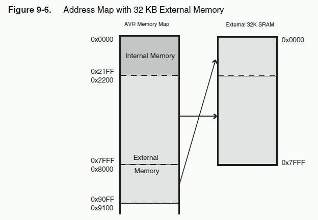

also es geht um ATMEGA2561 mit intern 8KByte SRAM, extern sind 32 KByte
angeschlossen .. 64KByte kann er adressieren.
die 32KB sind so wie laut datenblatt, also
XMem_Bit[0-14]<->Adr._Bit[0-14] angeschlossen !
wie ist das nun mit dem speicher den ich wirklich zur verfügung habe?
sind das 32KByte  un die erste 8KByte des externen speichers fallen weg
oder kommen die internen 8KByte auch dazu =40KByte.. ??

Gast #1118384
jo hab ich auch .. aber das diagramm verwirrt mich !
ist der untere bereich  in der linken spalte adressierbar oder nicht ??
irgendwie unvorteilhafte darstellung ..
is komisch   der text zum bild :
"9.1.5 Using all Locations of External Memory Smaller than 64 KB
Since the external memory is mapped after the internal memory as shown
in Figure 9-1, the
external memory is not addressed when addressing the first 8,704 bytes
of data space. It may
appear that the first 8,704 bytes of the external memory are
inaccessible (external memory
addresses 0x0000 to 0x21FF). However, when connecting an external memory
smaller than 64
KB, for example 32 KB, these locations are easily accessed simply by
addressing from address
0x8000 to 0xA1FF. Since the External Memory Address bit A15 is not
connected to the external
memory, addresses 0x8000 to 0xA1FF will appear as addresses 0x0000 to
0x21FF for the
external memory. Addressing above address 0xA1FF is not recommended,
since this will
address an external memory location that is already accessed by another
(lower) address. To
the Application software, the external 32 KB memory will appear as one
linear 32 KB address
space from 0x2200 to 0xA1FF. This is illustrated in Figure 9-6."
naja ..   es ging mir nur um darum um allen speicher zu nutzen ..  also
möchte sehr gern 40KB haben ..

#1118402
Wenn der externe Speicher nicht durch entsprechende Dekodierung
künstlich auf 0..7FFF begrenzt wird, dann stehen die externen 32KB voll
zur Verfügung.
Der externe Speicher findet sich dann 2mal im Adressraum, an 2200..7FFF
und an 8000..FFFF. Was im ersten Teil fehlt kann im zweiten Teil
verwendet werden.

#1118427
haube wrote:
> ja aber in der jetztigen verbindung speicher<>Controller ...  ist es
> nicht adressierbar ...
Doch. Adresse 0x8000 ist z.B. A15=1 Rest=0. Da A15 aber nicht
angeschlossen ist, ist das für das ext. RAM einfach Adresse 0x0000. Die
letzten 8k des 40k-Bereichs adressieren die ersten 8k des ext.
Speichers.

Gast #1118450
uh ja ..   hab die hardwareverdrahtung nicht erstellt und euch auch
nicht erzählt das A[15] am chipSelect (LowAktiv) hängt ...  sorry
dann gehts nicht .
aber danke für die erklärung .. jetzt versteh ichs was ihr meintet .

Persönliche Seite #1118483
Du kannst die unteren 8k des Speichers aber manuell ansprechen!
Steht auch im Datenblatt irgenwo.
Using all 64KB Locations of
External Memory
Since the External Memory is mapped after the Internal Memory as shown in Figure 11,
only 64,928 bytes of External Memory is available by default (address space 0x0000 to
0x025F is reserved for Internal Memory). However, it is possible to take advantage of
the entire External Memory by masking the higher address bits to zero. This can be
done by using the XMMn bits and control by software the most significant bits of the
address. By setting Port C to output 0x00, and releasing the most significant bits for normal
Port Pin operation, the Memory Interface will address 0x0000 - 0x1FFF. See code
example below.
Note: 1. See “About Code Examples” on page 7.
Care must be exercised using this option as most of the memory is masked away.
Assembly Code Example(1)
; OFFSET is defined to 0x2000 to ensure
; external memory access
; Configure Port C (address high byte) to
; output 0x00 when the pins are released
; for normal Port Pin operation
ldi r16, 0xFF
out DDRC, r16

Persönliche Seite #1118543
Naja, wie gesagt das sit ne "Manuelle" Sache und im Datenblatt steht
auch explizit das man beachten soll das ein großer Teil des
Speicherbereiches dann ausgeblendet ist, vorsicht ist hier z.B: geboten
wenn der Stack oder variablen dort liegen!
Unter ASM kein Problem da man eh weiß was getan werden soll. Unter C muß
man halt aufpassen.
Aber wenn man "nur" einen Puffer braucht, um z.B. Meßwerte zu speichern
kann das schon hinhauen.
