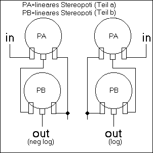

ich brauche zum Regeln meiner LED-Lichterkette ein negativ
logarithmisches Poti. Nach längerer Suche hab ich immernoch nichts
gefunden, da überall nur positive zu finden sind.
Nun wollte ich euch mal fragen, ob ihr einen Online-Shop kennt, wo ich
sowas herbekommen kann.
Schon mal danke für eure Hilfe
Sepp

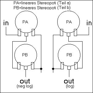

der Widerstand muss zw. Schleifer und Rechtsanschlag der Bahn, damit die
Charakteristik dem neg. log. nahe kommt. Man darf bei dieser
"Kunstschaltung" nicht vergessen, dass der Gesamtwiderstand variiert im
Gegensatz zu normalen Potis.
Dieter
ich brauch auch ein Poti mit einem logarithmischen verlauf.
Hab mir die Schaltungsidee mit dem Widerstand im Schleifer genauer
angeschaut, aber damit bekomm ich nur einen negativ-logarithmischen
Verlauf hin.
Hat von euch jemand ne Idee wie ich so einfach (mit normalen Poti und
zusätzlicher Widerstandsschaltung) auch ein positiv-logarithmischen
Verlauf hinbekomme?
Danke schon mal für ne Antwort
Jochen
