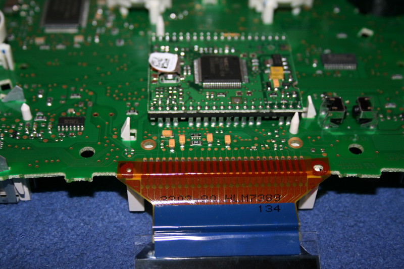

Hallo!
bei mir im FIS (Fahrer-Information-system) oder einfach Bordkomputer
sind einige Pixelfehler.
besser gesagt ein Senkrechter Streifen 1 pixel breit fehlt komplett.
weiss jemand wie solche fehler entstehen, und ob man sie reparieren
kann?
Ich lese oft von fehlern am Kabel. ist da was dran?
Wenn es aber ein Kohleschichtkabel ist, kann man es nicht löten :(
Weiss jemand was?
Danke
Mfg Alexander
ich denke es kommt darauf an wie das display eingebaut ist, sollte es
über eine leitende gummiverbindung angebunden sein, kann es reichen
diese zu reinigen.
im anhang mal eine weitere befestigungsart.
gruß,
m.
