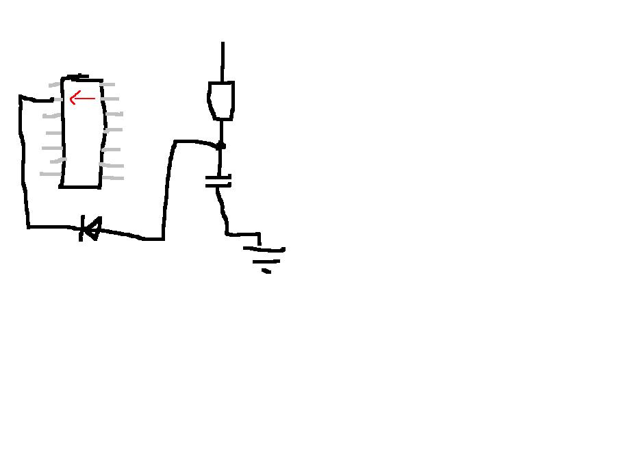

hallo, ich versuche einen R-C-verzögerer für den eingang an einem ic zu
benutzen. mein problem: an dem ausgang liegen auch 1,3V an und er wird
nicht auf masse gezogen, so lange das R-C-Glied noch keine spannung
liefert. der ic soll aber erst schalten, wenn 3,5 v anliegen. versteht
ihr mein problem? das ic lädt quasi den kondensator. kann man das
verhindern?
danke schonmal.
alex

von Alex (Gast)
74LS86
ich mal mal schnell ein bild;)
von Analog (Gast)
Ordentlich pressen. So mal im Ernst:
Also ein Schaltplan sollte schon da sein. Reicht auch mit MSPaint
gemalt. Man kann das ungewollte aufladen bestimmt verhindern.
von Alex (Gast)
der rote pfeil ist der eingang. der soll erst schalten wenn das
r-c-glied geladen ist, ist aber ständig an.
von Alex (Gast)
sorry ich hab jetzt erst gelesen dass bilder als png sein sollen;)
von Analog (Gast)
Den zweiten Eingang legst Du mal besser auf Masse. Vin-low ist überigens
0.8V. Ansonsten hilft Dir vielleicht noch ein Pull-Down am Ausgang.
Irgendeine Last sollte schon dran sein.
von Alex (Gast)
der 2. ist auf masse;) ich hab nur das problem gezeichnet. hilft das
wenn ich die diode hinter den widerstand schalte?
von Michael U. (amiga)
nein, hilft nicht, das 74LS86 erkennt den offenen Eingang als H, also
immer.
Außerdem macht man sowas nur mit ICs mit Schmitt-Trigger-Eingängen
(74LS14 als Beispiel), ein 74LS86 würde im Übergangsbereich schön
schwingen und Strom verbrauchen.
Ansosnten steuere den Widerstand von einem Gatterausgang an, dann geht
sowas. Solange der Ausgang L ist bleibt der Kondensator entladen, über
den Widerstand noch eine Diode mit Katode am Gatterausgang und Anode am
Kondensator. Falls der Kondensator sehr groß ist noch einen 100 Ohm in
Reihe zur Diode.
Welche Zeit willst Du erreichen?
Gruß aus Berlin
Michael

von holger (Gast)
Nein. Das Problem ist der 74LS86. Der Eingang zieht sich
quasi selbst auf High wenn nichts angeschlossen ist.
Also auch wenn der Kondensator noch auf 0 ist.
Die Diode leitet in der Richtung ja nicht. Da müsste
noch ein Pulldown an den Eingang. Der beeinflusst
aber auch die Ladezeit des Kondensators!

von Alex (Gast)
ok, ich hab jetzt einen pull down widerstand von 380ohm. damit ist der
ic eingang 0, der kondensator lädt sich nicht mehr auf. jedoch lädt er
sich jetzt auch nicht mehr auf, wenn ich spannung anlege. warum das so
ist ist mir klar, jedoch weiß ich nicht wie ich das verhindern kann.
danke schonmal
von Alex (Gast)
hat noch irgendjemand eine idee wie ich verhindern kann, dass der strom
der den kondensator laden soll einfach den weg durch den widerstand
nimmt?
von Alex (Gast)
hallo?
Welchen Wert haben deine Bauteile (das gehört übrigens immer mit zum
Schaltplan)?
Entkopple mal das RC-Glied von deinem Eingangssignal:
Signal --> 74LS...(o.ä.) --> RC-Glied --> dein 74LS86
Und lass mal die Diode weg, die macht in deinem Fall alles nur noch
schlimmer...  :-/
