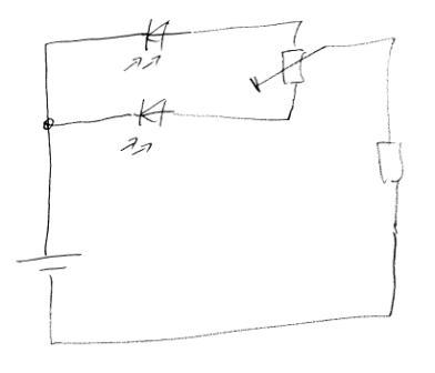

Hallo an Alle,
ich haette da ein kleines Problemchen was erstmal etwas trivial klingt.
Ich habe 2 Photodioden(PD) dessen Signal(=Strom) ich voneinander
abziehen moechte. Das Problem ist nur jetzt, dass ich die beiden Dioden
ausbalancieren muss, so dass wenn auf beide PD's gleich viel Licht
kommt, die Differenz tatsaechlich null ist (und das alles mit Hilfe von
ausschliesslich passiven Komponenten). Ist das ueberhaupt moeglich??/
Beste GRuesse,
PArvis

das geht m. E. so nicht. Die Fotodioden benötigen mindestens eine
geringe Vorspannung in Sperrrichtung. Und das geht bei der
antiparallelen Schaltung nicht.
Die Frage ist, was soll nachgeschaltet bzw. wie soll die Differenz des
Fotostromes weiterverarbeitet werden.
Ich persönlich würde beide Fotoströme mit OPs bzw. einem
Instrumentenverstärker verarbeiten. Denkbar ist auch eine
Brückenschaltung mit nachfolgendem Differenzenverstärker.
Dieter

OP #1120861
Dieter S. wrote:
> Hallo,
Die Idee ist, dass man mit Hilfe eines Drehspul-Meßwerks (siehe
Reichelt) und zweier Fotodioden, moeglichst genau die Lichtintensitaeten
zweier Laserstrahlen so einstellt, dass beide Strahlen die gleiche
Intensitaet haben. Der Offsets ist dann dazu da, dass man Fehler der
Fotodioden untereinander ausgleichen kann.
Eine passive Schaltung waere da natuerlich extrem praktisch (leider ist
mir da keine Moeglichkeit eingefallen wie man das realisieren koennte).
Bis wieviel Ohm des "Messwiderstandes" kann ich denn damit rechnen, dass
der Spannungs-Abfall des Stromes der Foto-Diode an einen Widerstand sich
gemaess U=R*I verhaellt (ansonsten wird die OP-Loesung Nicht-Linear)?
Gruesse,
Parvis

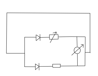

#1120998
@Parvis S. (parvis)
ich würde es vielleicht noch etwas anders machen, denn die Schaltung von
Ganymed scheint wohl nicht richtig funktionieren zu können:
antiparalelle Photodioden an einem Ende zusammenschalten, und auf Masse,
die anderen beiden Enden mit jeweils einem R (vielleicht 100k-1M)
ebenfalls auf Masse, einer davon abgleichbar. Damit hat jede Diode
einenI/U-Wandler, wobei zwischen beiden die Differenz-U zu messen ist
mit einem hochohmigen Multimeter (10-20M) (eigentlich kannste auch
Strommeßbereich nehmen, wenn es nur um Null-Differenzmessung geht - also
niederohmger). Jedenfalls haben wir dadurch beide Dioden etwas
entkoppelt (können sich also nicht gegenseitig auf Anschlag ziehen, wie
es bei Konstantstromquellen üblich ist - PD sind ja weitgehend KSQ'n),
bzw. müssen immer gegen eine Last arbeiten.

#1121063
@Jens: Wenn man mit dem Solarpanel Fotoströme als hinreichend
proportionale Größe zur Beleuchtungsstärke messen möchte, dann ja. Der
Fotostrom ist nur dann hinreichend linear, wenn man die Diode in
Sperrrichtung vorspannt. Alle einigermaßen exakt arbeitenden
Lichtintensitätsmesser arbeiten so.
Ohne diese Spannung geht man in Richtung Leistungsentnahme. Außerdem
hätte man eine extreme Temperaturabhängigkeit des Spannungsabfalles am
Widerstand, zufolge der Schleusenspannungsvariation.
Die exaktere Methode ist: Beide Fotodioden mit Katoden an Plus, Anoden
auf getrennte Widerstände auf GND. Dazwischen kann das Messgerät, das
jedoch nicht zu sehr belasten sollte.
@Parvis: Man muss die auftretenden Fotoströme kennen, um sicher zu
gehen, dass am Messwiderstand nicht zu viel Spannung abfällt (die dann
die Fotodiode wieder umpolt). Übrigens ist es weniger eine
Offset-Einstellung, die Du mit Variation des Widerstandes vollziehst,
sondern ein Steigungsabgleich. Das ist ja auch sinnvoller, denn häufig
ist der Offset vernachlässigbar, die exemplarische Streuung der
Empfindlichkeit der Dioden jedoch nicht.
Dieter
#1121367
Es ging hier ja eigentlich nur um reine Null-Differenz-Prüfung. Damit
braucht er eigentlich auch kein lineares Verhalten (die Dioden sollten
aber vielleicht möglichst einigermaßen gleichs Steigungsverhalten
haben). Damit auch keine externe Spannung nötig (also rein passive
Schaltung, so wie gewünscht).
Natürlich muß man die R's so niedrig halten, daß die jeweils
andersgepolte PD nicht in den Bereich der Uf kommt (also vielleicht
unter 100mV bleiben). Bedeuted also letztendlich mehr oder weniger
Kurzschlußbetrieb.
Wenn das ganze bei unterschiedlicher Beleuchtungsstärke genutzt werden
soll, dann sollte man natürlich auf weitgehende Linearität der PD's
achten. Wenn das erst durch entsprechende Reversespannung erreicht
werden kann, dann muß es eben dahingehend aufgebaut werden.
