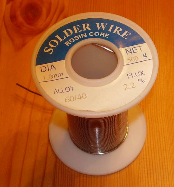

Hallo!!
Threads und Nachfragen zum Thema "welches Lötzinn" gab's ja schon eine
ganze Menge.
Meistens haben die Leute Probleme mit dem "Nasenziehen". Ich behaupte
aber mal, dass das in 95% der Fälle ein Handlingproblem ist. Man kann
eigentlich mit jedem Lot löten wenn man sich ein wenig an die
Eigenheiten gewöhnt hat.
Was mich viel mehr stört ist die zwangsläufige Rauchentwicklung und die
damit verbundene Geruchsbelästigung. Klar, absaugen, aber das geht auch
nicht immer.
Vor längerer Zeit habe ich eine 500g Rolle verbleites Lötzinn vom Pollin
bestellt. Natürlich No-Name Qualität. Wie auf dem Bild zu sehen. Dieses
übertrifft aber fast alle Markenlote bei weitem. Es gibt kaum
Rauchentwicklung, ist nahezu geruchlos und scheint sehr temperaturfest,
da es selbst beim Löten mit sehr hohen Temperaturen (wie sie sich z.B.
beim Fädeln nicht vermeiden lassen) kaum Rückstände bildet. Obwohl der
Flussmittelanteil mit 2,2% nicht zu den niedrigsten gehört.
Worum es sich bei dem Produkt handelt kann mir vermutlich sowieso
niemand sagen. Aber vielleicht weiss jemand ob dieser Lottyp noch immer
von Pollin geliefert wird? Im Katalog zumindest ist inzwischen ein
anderes abgebildet. Aber das muss bei Pollin ja nix heissen.
Vielleicht kennt ja jemand noch andere Alternativen? Stannol HF32 bzw.
HF34 dürfte normalerweise das Lot der Wahl im verbleiten Bereich sein.
Dynacore von Alphametalls ist auch ziemlich unerträglich. Das ELR von
Felder geht noch am ehesten.... Kristall 400 von Stannol ist ja nur für
bleifreie Lote verfügbar soweit ich weiss....
Viele Grüße,
Klaus
