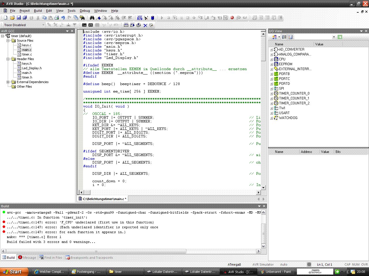

Hallo das Compilen geht nicht, ich Bekomme nur Fehler. Manni
#1120341
Was für Fehler?
Siehe Anhang
#1120356
Schau dir mal die erste, zweite und dritte Zeile in der gerade offenen Source-Datei an und denke ein bisschen darüber nach...

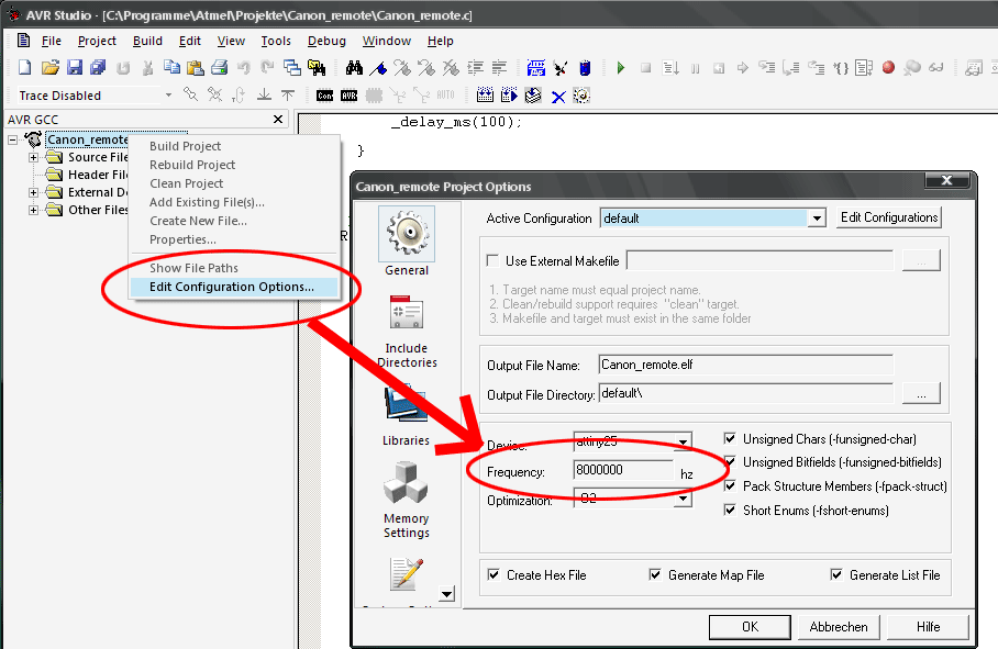

Entweder du definierst F_CPU (also die Taktrate) per #define, oder du machst es in den Projektoptionen (siehe Bild)
#1120381
>Entweder du definierst F_CPU (also die Taktrate) per #define, oder du >machst es in den Projektoptionen (siehe Bild) In der ersten Zeile seines Programms fehlt ein # #include <avrio.h> Das verursacht ganz andere Fehlermeldungen wenn das # fehlt. Da der Compiler dort nicht meckert ist der Screenshot nicht das was er wirklich benutzt hat.
>Das verursacht ganz andere Fehlermeldungen >wenn das # fehlt. >Da der Compiler dort nicht meckert ist der >Screenshot nicht das was er wirklich benutzt hat. Nee, wenn das beim Kompilieren gefehlt hätte wäre gekommen: error: expected '=', ',', ';', 'asm' or '__attribute__' before '<' token
#1120385
Nachtrag #include <avr/io.h>

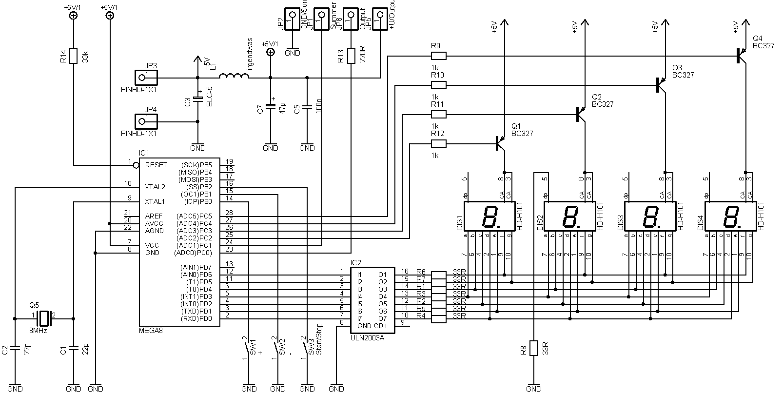

Hallo an alle vielen dank jetzt habe ich die Hex File. Aber jetzt Habe ich ein Anderes Problem, meine 7 Segment Anzeige da werden die zahlen nicht richtig Angezeigt.Und der Summer geht auch nicht, Was könnte das sein. habe es nach dem sch gemacht. Danke
