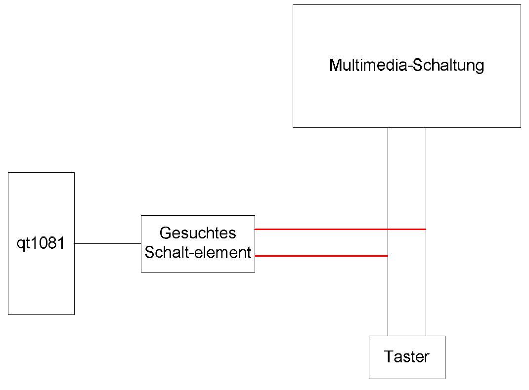

Steuer doch einfach kleine Relais an. Das funktioniert 1A. Vor zwei oder
drei Jahren habe ich mal mit kapazitiven Sensoren von Edisen
rumgebastelt. Hab so ein Teil mit einem kleinen Omron Relais ans
DVD-Laufwerk gebnaut. Versorgungsspannung direkt von der
Laufwerksplatine. Funktionierte perfekt.
Relais sind sicher eine Lösung. Ich würde mir erstmal die Geschichte
anschauen und evtl. durchmessen.
Wenn der Taster an einem Ende direkt an GND liegt und am anderen Ende
eine Logik-typische Spannung anliegt (ca. 3,3V...5V), kann man mit
OpenDrain wunderbar schalten.
Deine Schaltung hat für alle Ausgänge einen gemeinsamen Bezugspunkt: GND
vom QT1081. Ohne zusätzliche Bauteile kannst Du also NUR Tasten
schalten, die obige Beschaltung haben. Du hast ja vom QT1071keine 2
Leitungen, die irgendwie parallel zum Taster können...
Sollten die Taster anders geschaltet sein (z.B. bei den Multimediatasten
als Matrix) wird es in jedem Fall aufwändiger. Wenn die anliegenden
Spannungen und (und Impulse der Matrix-Abfrage) passen könnte man außer
Relais z.B. auch CMOS-Schalter (4066) nehmen. Da dann einen Schalter
parallel zum Taster und den Steuereingang an den QT1081. Den dann
natürlich als push-pull programmieren.
Kann man nur messen oder (wenn man weiß, was man macht) ausprobieren.
Gruß aus Berlin
Michael

Also ich hab mal aufgezeichnet wie ich mir das in etwa vorgestellt
hatte, mit dem gesuchten Schaltelement würden dann die roten drähte
geschaltet (anstelle des Tasters) nur ist mir nicht ganz klar womit ich
das hinkriege, da der IC-Ausgang ja activ-low ist. Also fällt ein
normaler Transistor oder Optokoppler (was vermuetlich hier ja am
schönsten wäre) schon mal weg.
Beitrag "Berührungssensitiver Schalter mit einem Transistor. Schaltet beim bloßen berühren des Gehäuses?" Dieser Beitrag hat mich auf
die Idee gebracht, aber dort wird ein etwas andere IC empfohlen der
activ-high ist und daher den Transistor schalten könnte.

Also hab heute mal nochmals ein paar messungen vorgenommen und mich
nochmals etwas schlau gemacht.
Wenn ich an den Ic ausgang (mit active-low) nen Inverter hänge (z.B. den
im Anhang) wobei dann Vcc und Gnd die selben die selben wären wie beim
Ic, und mit dem invertierten Signal dann nen Optokoppler (z.B. nen Sharp
PC123XNNSZ) ansteuere, dann müsste das doch eigentlich auch
funktionieren, oder?
