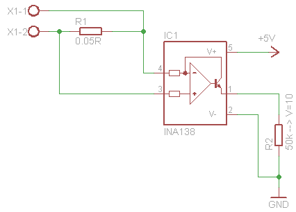

Hallo !
Folgendes: ich will eine Strommessung durchführen im Bereich von ~1-5A
(AC!).
Dachte hierbei an einen Shunt und einen passenden IC.
Da stach mir bei RS der INA138 ins Auge, die Frage ist ob dieser für AC
geeignet ist, oder bin ich hierbei am Holzweg ?

> ob dieser für AC geeignet ist, oder bin ich hierbei am Holzweg ?
Sieh dir mal die Innenbeschaltung des ICs an. Was wird wohl der
Stromwandler-Tansistor machen, wenn da eine negative Spannung anliegt.
Ich tippe auf Holzweg  ;-/
Du kannst den Strommesswiderstand nicht so losgelöst von der
Versorgungsmasse anklemmen. Auf welchem Potential ist deine
Wechselspannung
(wie hoch ist die Spannung, was hängt dahinter)?

Dachte ich mir !
Obwohl --> er verträgt laut Datenblatt "–0.3V to 60V"
Ich rede hier vom 230V Netz -->
Spannungsabfall am Shunt: bei 5A und einem Shunt von 50mOhm --> +/-
0,25V !
Das wäre ja dann noch innerhalb der Grenzen ?
Im prinzip ist es ein reines Amperemeter !

Kommt drauf an.
Wenn du nur einen verbaust hast du nur eine "Halbwelle" am Ausgang.
Wie du AC-Ströme richtig messen kannst steht im Datenblatt. Dann
brauchst du zwei.
Ist es so schwierig ein Datenblatt zu lesen?

+-320 ... dann würde der Shunt aber einen fetten Kurzschluss reißen !
Man bedenke es hängt eine Last ja dazwischen!
--> +-320 liegt an der kompletten Serienschaltung dran !
Es ist nicht schwierig ein Datenblatt zu lesen, jedoch ist es mir zu
aufwendig 2 IC´s zu verbauen.
Theoretisch reicht mir auch eine Halbwelle ja !
--> Kondensator für die Glättung nachschalten und gut gehts !?

Hi
Anscheinend schon.  Da der INA gegeüber deinen 230V nicht in de Luft
hängen kann, braucht er einen Bezug dazu. Und damit bekommt er die volle
Spannung ab.
CSD hat relativ preiswerte Stromsensoren,AC10.., damit bist du besser
bedient.
