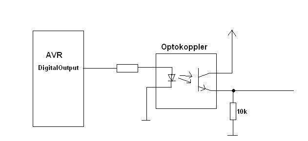

10k widerstand, geht auch 4,7k??
Gast #1120432
Ohne die Daten des OK zu kennen (und den Wert des anderen Rs), kann dir
niemand eine sichere Aussage machen.
Es fließen jetzt eben bestenfalls 2,5mA anstatt vorher nur etwas mehr
als 1mA. Mir wäre jetzt kein OK bekannt, der dir das übel nehmen würde.
Gast #1120434
rechne dir doch mal aus, wieviel Strom fließt, wenn du den 4.7k
Widerstand nimmst. Die Formal dafür solltest du kennen...
Ein AVR hat normalerweise 5V an den IO-Pins. Wenn du jetzt noch im
Datenblatt schaust, wieviel Strom so ein Pin liefern kann, dann hast du
die Antwort auf deine Frage selbst gefunden...
Grüße
 I=U/R
