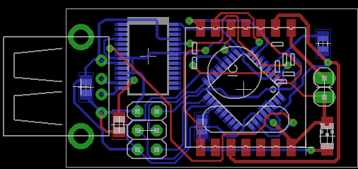

das Projekt sollte ein kleiner USB-Funkstick mit RFM12 werden.
Für die Kommunikation zwischen AtMega8 und USB hab ich einen FTDI 232RL
verbaut. Wen man den Stick an den Rechner ansteckt tut sich leider
überhaupt nix. Er wird nichtmal als unbekanntes Gerät angezeigt.
Komisch ist das man bei angestecktem Stick nur noch 0,8V an den
USB-Spannungspins bekommt. Wenn ich den Stick mal ohne Rechner einfach
so mit 5V versorge kann ich an 3V3OUT sogar 3,36V messen, der Chip
scheint also nicht völlig kaputt zu sein, bei diesem Test verbraucht die
ganze Schaltung 10mA, somit kanns auch keinen Kurzschluss geben.
Ich weiß nicht mehr weiter.
Wäre schön wenn jemand eine Idee hätte.
Gruß Leon
von Benedikt K. (benedikt)
Der Schaltplan ist OK. Ein paar 100nF mehr würden aber auch nicht
schaden.
Es muss also am Aufbau liegen.
Versorgst du in dem Test die Platine genauso wie sie über den Rechner
versorgt wird, also über die USB Buchse? Eine Unterbrechung der 5V am
USB Stecker würde z.B. sowas bewirken.
von leon (Gast)
Also im Test hab ich die 5V direkt auf die Lötpins der USB Buchse
gegeben.
Ich hab allerdings auch schon probiert ein USB Kabel direkt auf der
Platine anzulöten, hat nix gebracht. An der USB Buchse wirds nicht
liegen.
Gruß Leon

von leon (Gast)
Also ich hab hier nochmal das Layout mit angehängt.
Vielleicht hilft es.
@Ralf Ich hab schonmal ein anderes Kabel drangelötet, die Belegung
stimmte und es hat leider nicht funktioniert.
Gruß leon
von Gast (Gast)
Pin 1 und 4 vertauscht.
Ja, die Buchse in Eagle wird wohl etwas verkehrt sein.

von leon (Gast)
Is ja toll das ihr euch so um meinen USB Port sorgt, aber er geht noch
Übrigens kann ich bestätigen das viele Ports keine Strombegrenzung
haben,
mir ist auch schon mal einer abgeraucht.
Gruß Leon
@leon
Funktioniert die Schaltung mit der korrigierten USB Belegung jetzt
eigentlich?
von leon (Gast)
es geht jetzt. Hab jetzt ein Kabel mit der richtigen Belegung
drangelötet.
Was ich seltsam finde ist das dieser Fehler in der Lib CON-USB noch
nicht aufgefallen ist, gehört ja eigentlich zu den Eagle Standards.
Nochmal großes Dankeschön!
Gruß Leon
