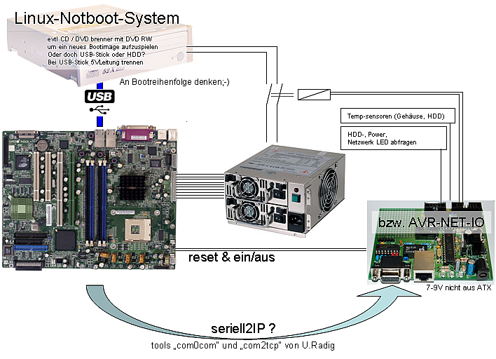

Mein Anwendungsidee ist einen Server damit zu überwachen bzw ein
Not-System booten zu lassen.
Reset und Power-Tasta sind relativ einfach über Relais zu realisieren
(Transistor, Freilaufdiode etc), bzw die Relais-Karte von Pollin direkt.
Ein Relais möchte ich nutzen um in der Not ein USB-CD-Rom LW oder
USB-Stick mit strom zuversorgen um nach einem Reset ein Rettungssystem
booten zu lassen.
Die LEDs (HDD, Netzwerk) müßten sich auch über die Inputs ablesen
lassen, da habe ich noch keine Ahnung wie man das "flackern" auf einer
Webseite darstellt, evtl ein Verhältniss zwischen an/aus ... 6s
an/Minute = 10% Last oder so.
Die Temperatur läßt sich über die 1Wire-geschichten auslesen - RoBue
Code
Die Krönung wär den seriellen-Port abzugreifen und per IP zu übertragen.
Ulrich Radig hat dazu schon Erfolge gehabt: ETH_M32_EX
http://www.ulrichradig.de/home/index.php/avr/eth_m32_ex
Display ist nicht nötig, da ich den Server eh nicht häufig sehe.
Gibt es jemand der sowas schon fertig hat? Wenn nicht würde ich es
versuchen ... neben Kind und meinem ersten AVR-Net-IO Projekt
"Temperatur-Logger" (läuft auch noch nicht) aber der RoBue-Code läuft
schon drauf.
