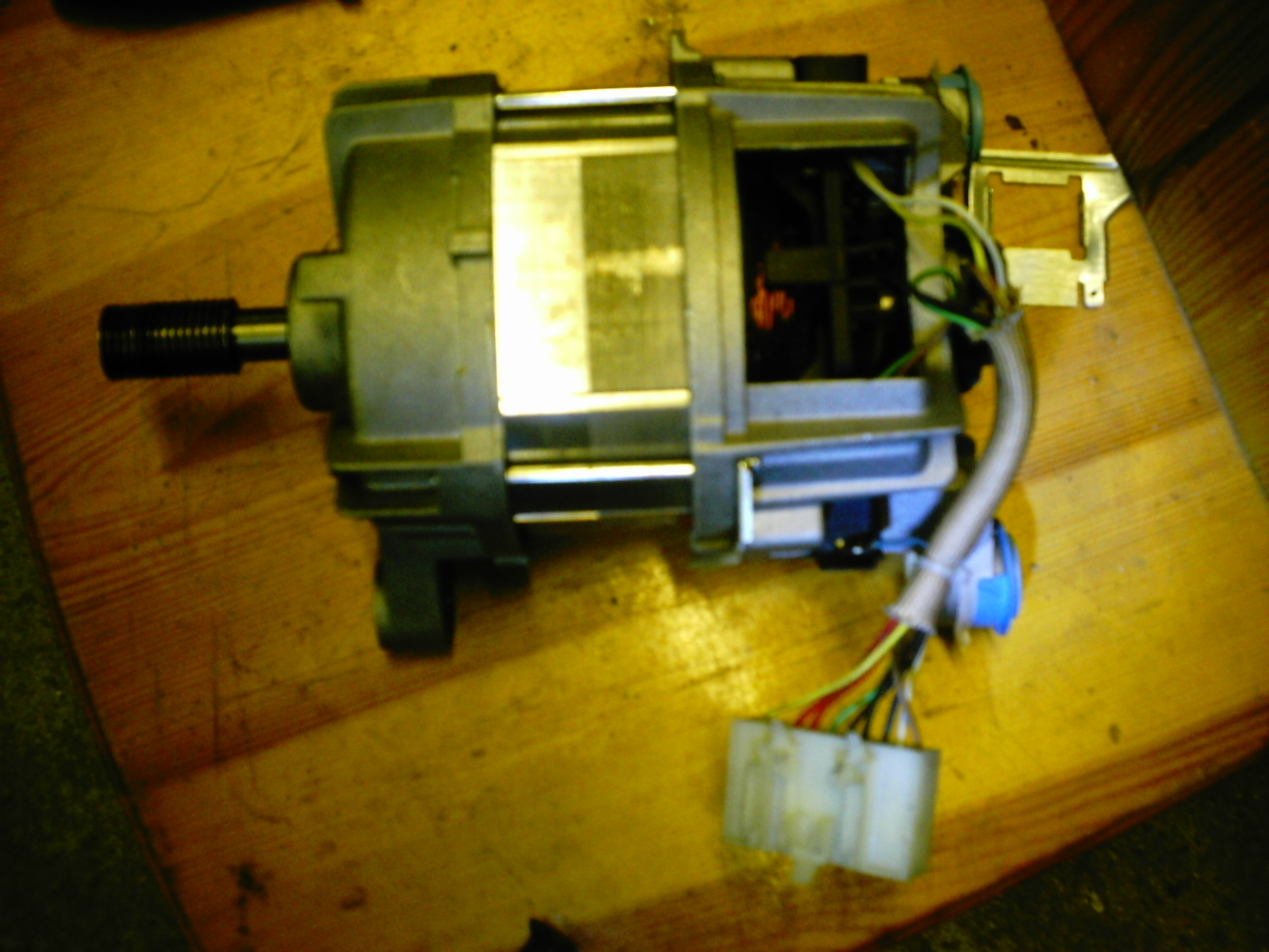

Motor Anschluss Brauche Hilfe :-)
Gast #1121503
Dann warten wir lieber mal bis morgen auf die Bilder... Ein paar Infos
wie Typ usw wären auch nicht schlecht.
Je nachdem wie alt der Motor ist handelt es sich vermutlich um einen
DASM oder einen Kondensatormotor.
Gast #1121572
Die Bilder sind nicht gerade die Besten :- ( habe sie ebend mit dem
Handy gemacht Morgen  werde ich welche mit der Kamera machen !
Von Links nach Rechts die An Ordnung  Es war eine Brücke zwischen 4 und
5 !
Gelb
Rot
Rot
Grün
Schwarz
Schwarz
Blau
Weiß
Braun

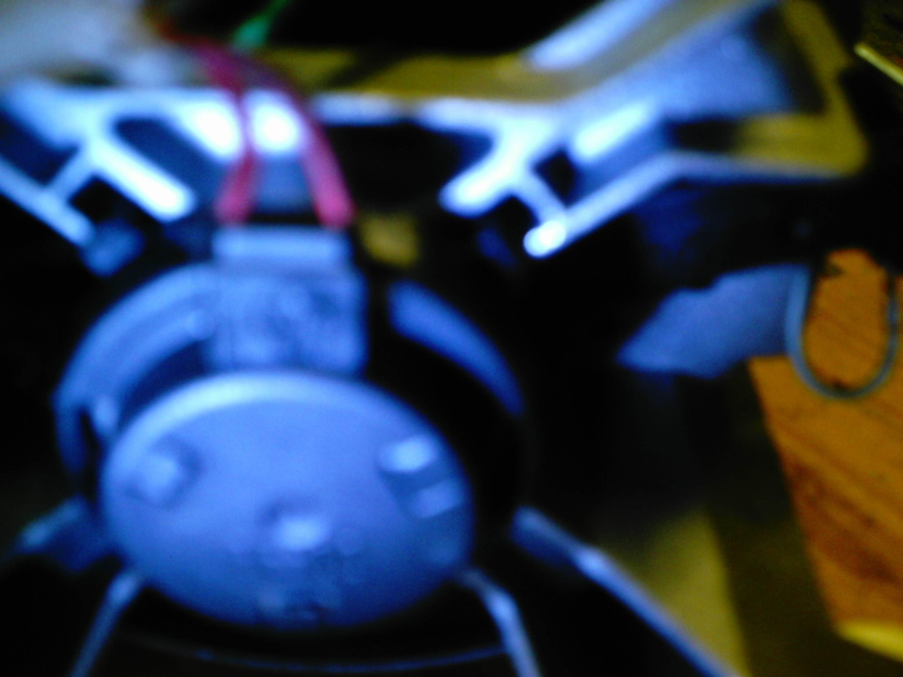

Das ist das Ende des Motors da gehen die beiden Roten Kabel rein ! Ich
habe die PVC Abdeckung  abgenommen und es gehen beide Rote an einen
Runden Metall Ring der über das Lager gelegt wirt ( Welle )
Gast #1121591
da gehen die beiden Schwarzen rann es ist ein kleiner Kasten der ?
Der Blaue geht an die eine Seite zu den Kohle Bürsten  und die anderen
sind leider nicht zuzuordnen laufen jewalts recht und links von der
Spule ?

Achja das Typenschild fehlt ja noch :- )
Also es steht Folgendes drauf:
 FHP Motors
UOV 112 G 55
2M 063813 883  F6 1312 die zahlen sind sehr schlecht zu lesen :- (
220-240 V  50 Hz Isokl. B / F
AC Elektronik
Code 124660
Gast #1123063
Dann mach halt mal das, was ein Azubi bei diesen Motoren immer machen
durfte. Miss mit dem Ohmmeter zwischen den einzelnen Drähten und du
weißt dann schon mal wo Wicklungen sind.

Gast #1977360
Es ist ein Gleichstrommotor ( Nebenschluß Maschine ), gib den Begriff
bei Google an. Wenn du dann verstanden hast wie das Ding funktioniert,
ermittelst du mit einem Multimeter welche Enden zu den Windungen
gehören.
Lege dann Gleichspannung an ( 5V reichen schon um zu sehen ob er sich
dreht ), aber vorsichtig! Nebenschlußmaschinen laufen durch, bedeutet,
wenn man die ohne Last betreibt, dann nimmt die Geschwindigkeit immer
zu, bis der Motor sich selbst zerlegt hat.
Ich hoffe ich konnte dir etwas helfen.
