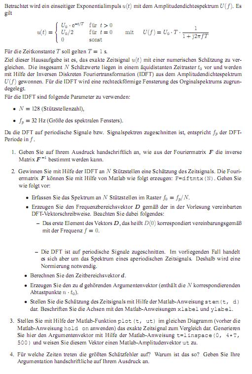

Hier mein Lösungsvorschlag
T=1;   % % Zeitkonstante T=1
N=128; %  Stützstellenzahl
fp=32; % Größe des spektralen Fensters
f0=fp/N; % --> Erfassen des Spektrums an N Stützstellen
         %     im Raster f0=fp/N
t0=1/fp;
tp=1/f0;
t=0:t0:tp-t0;
f=-fp/2:f0:fp/2-f0
U=1./(1+j*2*pi*f*T);
D=f0.*ifftshift(U);
F=dftmtx(N);
d=N.*inv(F)*conj(D');
stem(t,d,'r'); % Darstellung des geschätzten Zeitsignals

xlabel('t in sec'); % Achsenbeschriftung

ylabel ('d(n*t_0); u_p(t)'); % Achsenbeschriftung

t=linspace (0,4.*T,500); % lieanar gestufter Argumentenvektor

U0=1;

ut=U0*exp(-t/T);

ut(1)=U0/2;

hold on;

plot(t,ut,'b-');
und die entsprechende figure
http://img207.imageshack.us/img207/7711/grafgg5.jpg
ist alles beachtet worden? und richtig?
danke für die hilfe

Ich hab nicht dein ganzne Code durchgeschaut od. die Augabe aber eins
solltest du wissen: DFT ist ne Ortogonale Transformation. D.h. alle
basis Funktionen sind senkrecht aufeinander.
==> inv(F) == F'
mit nem konstanten Faktor noch korrigieren.
