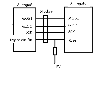

Hallo zusammen!!
Also ich habe mir da so eine Schaltung aus dem Internet
zusammengebastelt damit man den uC mit USB programmiern kann (die
Programmierung wird von einem Atmega8 gesteuert sein Programm gabs auch
im net). Wenn ich diese Schaltung an das STK anschließe funktioniert es
einwandfrei. Wenn ich sie an meine entworfene uC Schaltung anschließe
funktioniert es nicht (angeschlossen wie auf dem bild, ground der beiden
Schaltungen natürlich auch über den Stecker verbunden). Ich vermute den
Fehler mal beim Reset anschluss denn der Fehler der gemeldet wird ist
derselbe wie wenn ich beim STK den reset nicht anschließe. Da ist mal
meine frage ob das überhaupt so funktionieren kann mit dem Widerstand
der auf die 5V liegt.
danke im voraus mfg berni

Der Widerstand ist nur dazu da, damit der Port nicht "flackert", an ihm
also ein klares Signal anliegt. Der uC zieht in dem Fall die (wenn auch
geringe) Spannung des Widerstandes auf GND. So rund 10k Ohm sollten für
diesen PullUp genannten Wiederstand ausreichen.
Bei dir, so behaupte ich mal, ist er unnötig, da du ja nur mit Reset=GND
Programmieren kannst und das dein Mega8 erledigt und er noch in keiner
fertigen Schaltung liegt.
Prüfe doch mal die Kontakte mit einem Messgerät von uC zu Stecker.
Gruß Jonas

Ok also Widerstand könnte unnötig sein.. die Kontakte habe ich geprüft
müsste klappen aber ich glaub ich hab den Fehler gefunden kann ich aber
noch nicht testen.. habe vergessen, dass ich beim externen Quarz die
beiden Kondensatoren auf GND noch nicht drin hab (musste ich bestellen)
und der uC der drinnen ist wurde schon einmal auf externe Fuse
programmiert jetzt vermute ich mal ,dass der so ganz ohne Takt auch
nicht programmiert werden kann :)
