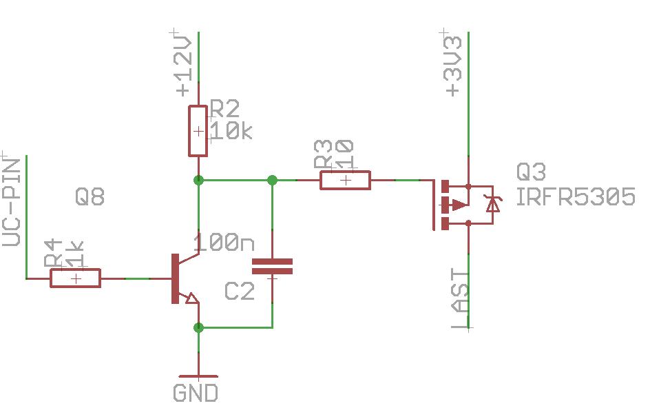

ich möchte mit der angehängten Schaltung einen Sanftanlauf (langsames
hochfahren der Spannungen) realisieren. Spannung soll später in ca. 2 -
5ms hochgefahren werden. (mittels high/low pegel von avr)
Hab noch ein paar Fragen:
a) funktioniert das so? ;)
b) sollte ich noch einen Widerstand zwischen Emitter und GND schalten?
Im Prinzip erzeuge ich doch einen kurzschluss, wenn ich da einfach die
Masse draufhau beim ausschalten? Oder schaltet der npn im prinzip auch
"sanft" durch wenn er von einem avr angesteuert wird über 1k
vorwiderstand?
Danke fürs helfen!

Achja, vielleicht noch als kurze Erklärung welche Gedanken ich mir
gemacht hab:
der 10 Ohm R3 soll hochfrequente Störungen verhindern, das hab ich u.a.
schon beim LTC1422 im Datenblatt gesehen.
C2 ist da, damit ich die Anlaufzeit so langsam bekomm. Sonst müsst ich
mit R2 in den Mohm bereich und dann könnte doch die kleinste Störung
sich auf die Stromversorgung auswirken oder?
So wie die Schaltung jetzt aussieht müsste AVR-Pin high = ausschalten
bedeuten... hoffe ich ;)
