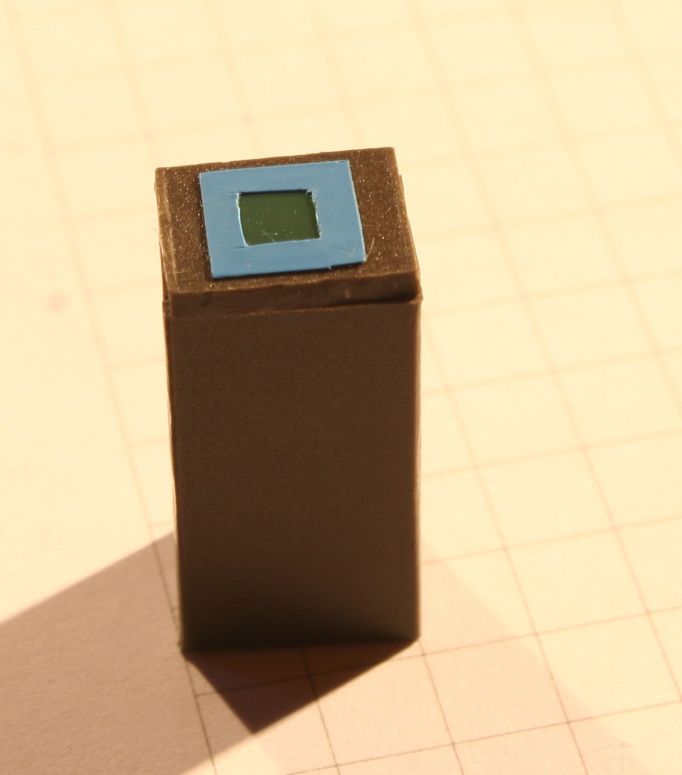

ich arbeite zur Zeit an einem Projekt für die Schule und benötige dafür
einen optischen Sensor, der auf einen Abstand von etwa 15cm eine Fläche
auf die Farben schwarz und weiß abtasten soll.
Mein momentaner ansatz wäre eine Fotodiode (BPW 34), welche sich hinter
einem Rotlichtfilter befindet (roter Laser), um das Tageslicht
weitestgehend auszublenden. Dazu wird der Laser mit einem Rechtecksignal
auf etwa 100kHz moduliert.
Jetzt habe ich mit dieser grundüberlegung schon etliche
Verstärkerschaltungen durchprobiert, aber immer habe ich das Problem,
dass das restliche Rotlichtspecktrum einen größeren Ausschlag
verursacht, als das relativ schwache Laserlicht. Der Sensor müsste auch
bei normaler Raumhelligkeit (eventuell Sonne durchs Fenster)
funktionieren.
Gibt es eine Möglichkeit, sowas zu realisieren?
Schonmal danke für eure Antworten.

von Arno H. (arno_h)
Hast du die Fotodiode mal in eine Röhre gepackt, um Fremdlicht durch
einen möglichst kleinen Eintrittswinkel abzuhalten?
Wenn das Modulationssignal unmittelbar zur Verfügung steht, könnte auch
Lock-In-Technik was bringen.
Arno
von martin (Gast)
Ein Bild vom Fotosensor ist im Anhang. Oben in der Mitte ist der Filter
und hinten drann im Gehäuse die Fotodiode.
Ich wollte die ganze Schaltung auch möglichst einfach und platzspaarend
halten. Deswegen hoffe ich, dass sowas auch mit Operationsverstärkern
bzw. Transistoren zu machen ist. Ich hab mir eben mal die
Look-In-Technik angeschaut und auf den ersten Blick sieht das ziemlich
kompliziert aus. Hab aber auf dem Gebiet nicht viel Ahnung.
Stimmen die Winkel? Wenn du anstatt Papier eine Spiegelfolie hinlegst,
trifft der Laser dann auch die Filterscheibe und vor allem die Diode?
Möglicherweise bringt es was, denn Laserstrahl aufzuweiten.
Arno
