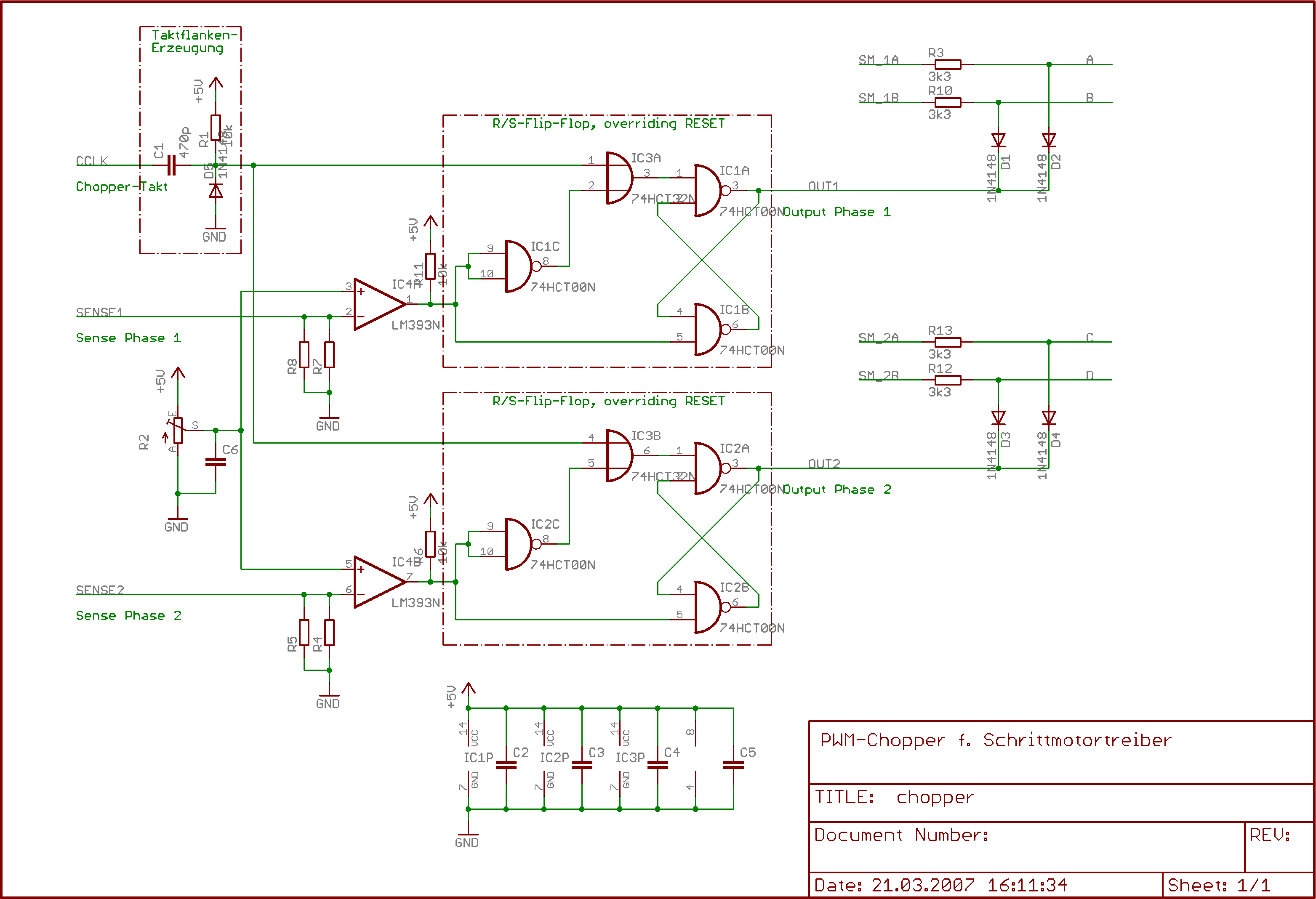

von Johannes M. (johnny-m)
So, ich habe mal in den Altlasten gewühlt und den kompletten
Originalschaltplan von der Chopperschaltung rausgekramt. Vielleicht ist
Dir damit geholfen...
Das Impulsgatter ist hier auf 16 kHz Choppertakt ausgelegt. Die
Schaltung funktioniert definitiv.
R4, R5 und R7, R8 sind übrigens die Sense-Widerstände.
BTW:
In der Versuchsbeschreibung wird nicht erwähnt, dass das FF einen
priorisierten Reset haben muss...
von Paul H. (powl)
Thx, ich nehme an diese C-RD Kombination soll steile Taktflanken
erzeugen, richtig?
Wäre ein D-Flipflop eigentlich nicht genau das, was ich brauche?
> erzeugen, richtig?
Genau das ist im Prinzip die Aufgabe eines Impulsgatters. Und die
(schematischen) Kurvenverläufe der Signale sind in der Abbildung in der
Versuchsanleitung dargestellt...

Übrigens ist bei dem oben gezeigten Eingangssignal auch eine
Priorisierung des Reset nicht unbedingt erforderlich, verhindert aber
ungewünschte Schaltspitzen in bestimmten (seltenen) Fällen...
Meinst du mit Schaltspitzen die, von mir vorhin schon beschriebenen,
heftigen Oszillationen wenn der OpAmp auf High schaltet während S noch
auf High ist? Die würden ja automatisch verschwinden wenn die
Taktimpulse kurz genug sind.
> Das müsste jedoch gleichermaßen funktionieren.
Nein, das funktioniert nicht! Die Grundidee hinter der Schaltung mit den
RS-FFs ist schließlich, dass der Strom durch eine Pulsweitenmodulation
geschaltet wird. Es wird einfach bei konstanter Periodendauer das
Ein/Aus-Verhältnis variiert.
> Ich werde aber wohl die RS-Flipflop-Variante nehmen, da der Choppertakt
> sowieso vom µC kommt und ich hier ganz eifnach mit der Hardware-PWM
> kurze Takt-Pulse erzeugen kann.
Kann man auch machen.
Nein. Ich meine damit die Tatsache, dass es evtl. vorkommen kann, dass
der Strom beim nächsten Impuls am Set-Eingang evtl. noch nicht wieder
unter dem Grenzwert ist und deshalb dann für kurze Zeit wieder
eingeschaltet wird.
von Paul H. (powl)
Ich habe das nun mal so aufgebaut und es scheint ganz gut zu laufen :-)
