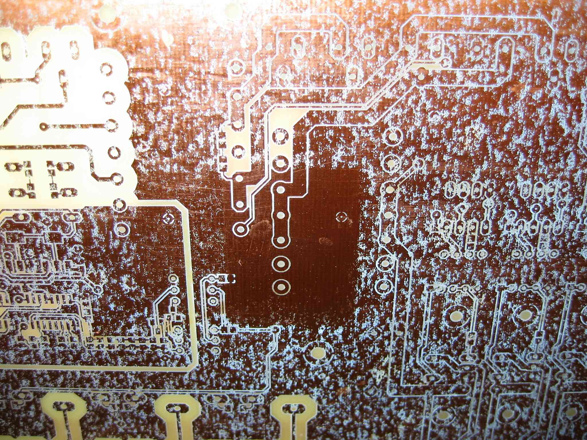

ein Freund erzählte mir neulich über eine fehlgeschlagene
Bungard-Platine.Nach dem Ätzen war diese von vielen Löchern
überzogen,teilweise war das Kupfer völlig weggeätzt(siehe Bild).An der
bisherigen Vorgehensweise mit den Chemikalien wurde nichts geändert
(führte bisher immer zu hervoragenden Platinen).Sonderbarerweise
enthielt diese Platine aber eine Stelle von ca. 3x4cm wo eine völlig
perfekte Ausbelichtung und konturenscharfe Ätzung zu entdecken war.Es
stellte sich heraus das auf dieser Stelle mal der Bungard-Aufkleber auf
der blauen Schutzfolie geklebt hatte !
Überascht schaute ich mir diese blaue Schutzfolie genauer an und musste
entsetzt feststellen das da nix mit "lichtdicht" ist.Als Lichtsperre
dient nur dieser schwarze Klebefilm.Die Folie ist lichtdurchlässig.Es
gehört nicht viel Druck dazu diese Klebeschicht so plattzuwalzen (z.B.
durch falsche Lagerung )das diese Klebeschicht zu dünn wird und ihre
Sperrwirkung verliert.Dieses kann zu Hause passieren oder bei Reichelt
oder beim Aufwalzen bei Bungard oder sonst wo...).
Man kann nur hoffen das das Basismaterial bis zum Endverbraucher
lückenlos dunkel aufbewahrt wird.Ich jedenfalls lagere meine Platinen
jetzt absolut lichtdicht in Alufolie.
Ich hoffe damit auch denjenigen geholfen zu haben,deren Platinen bis
jetzt schiefgegangen sind.Vielleicht lags ja an "vorbelichtetem"
Basismaterial ?!
MfG
Thommi
Hallo Thomas K.
Ich kann die Ergebnisse nur bestaetigen.
Habe ahnliche Probleme und Ergebnisse mit den Platinen (bzgl. Foto).
Weiter moechte ich darauf hinweisen, das Qualitaetsverluste durchaus
auch innherhalb der Sommerperiode entsatnden sein koennen (Temperatur)
Gruss Thomas S.-D.

Also wenn ich mal kurz meine Erfahrung der
letzten nacht beitragen darf:
Mein Elektrofritze am Nachmittag:
"Uwe paß auf, die haben die Beschichtung geändert, die wird jetzt
aufgewalzt,die Fotoschicht ist jetzt dünner ...bei mir ne ganze Serie
im Arsch." Kürzer belichten rief er mir noch nach.
Ich abends ne Europlatine gemacht..... siehe Bild vom Anfang des
Threads..OHA , dachte ich.
Zweiter Versuch:
Kürzer belichtet. Bild sah super aus vor dem Ätzen. Eigentlich alles
wie immer. Allerdings war die halbe Platine nach 10min ätzen fertig und
30% verteilt über die gesammte Europlatine haben sich ums verrecken
auch in 2Std.!!!! nicht wegätzen lassen. Nicht dass ich das immer so
mache, aber jetzt wollte ich es wissen.
Auch Bungard.
BTW das Material, was ich sonst bei Reic***t bestelle ist immer iO
gewesen.
Ciao
Uwe
